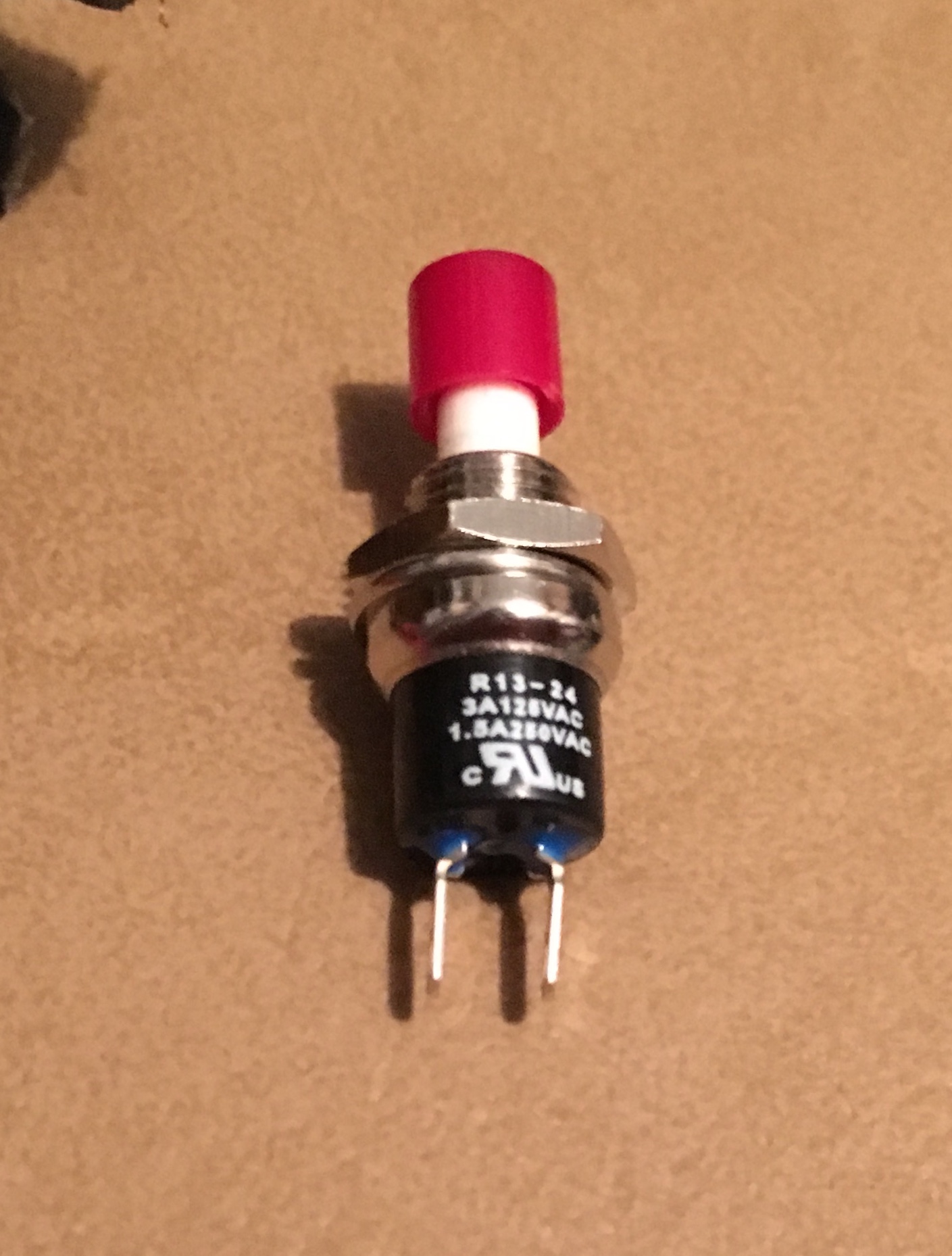

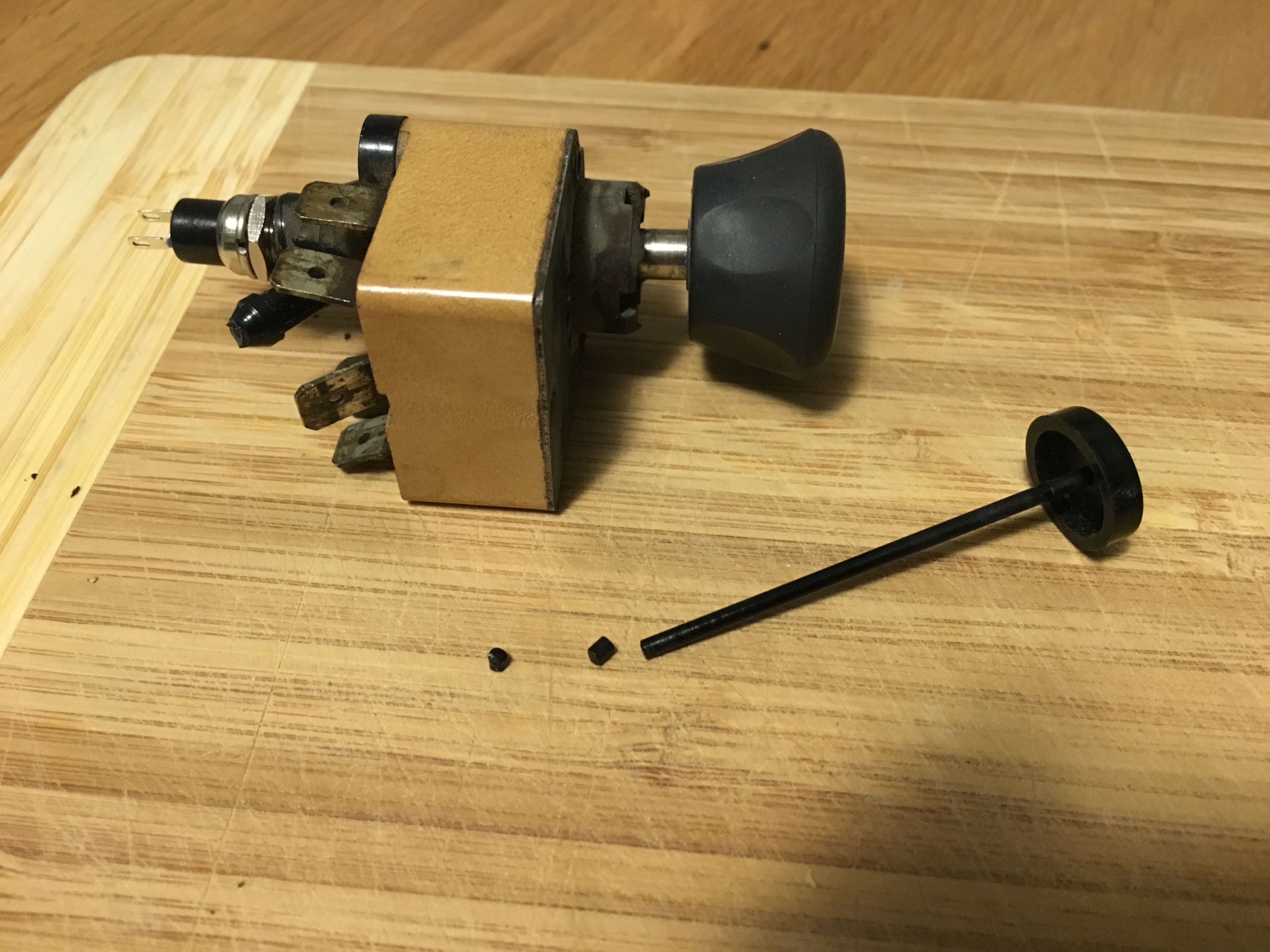

Heute habe ich die Elektrifizierung der Wischwasserpumpe vorangetrieben.
1. Schalter ausgebaut
2. zwischen den beiden Wasseranschlüssen gekappt
3. schrittweise auf 6mm aufgebohrt
4. den Mini-Schalter eingeschraubt
5. den Stab ein wenig eingekürzt
6. Fortsetzung folgt...

Schalter im Detail
Danke vielmals nochmal an NORBERT, der den Link zu The Samba hier geteilt hatte! Klasse Inspiration!

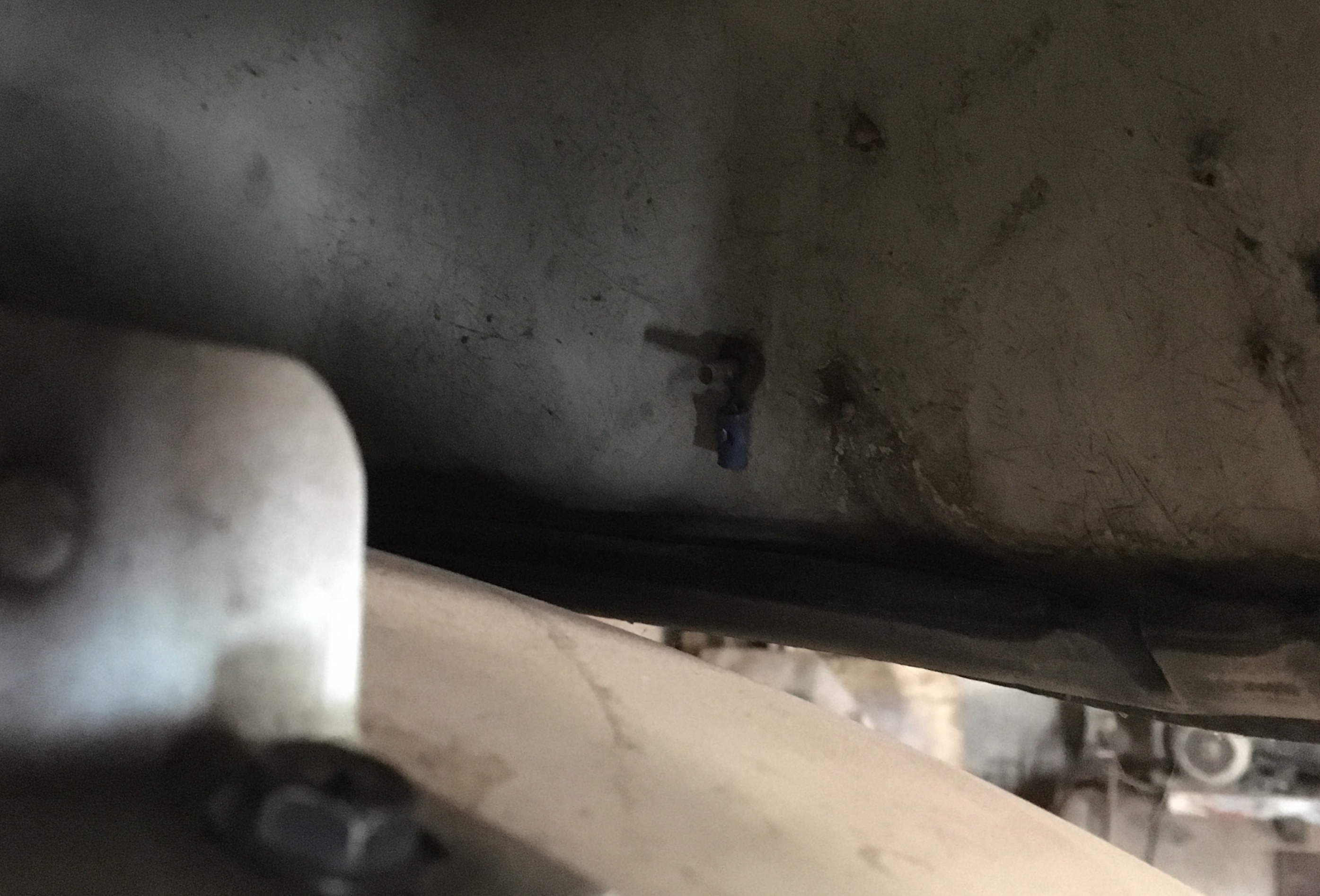

Weil mir da vorne links noch so ein paar lose Kabel aufgefallen waren…
Ist der Türkontaktschalter in der Fahrertür ein besonderer oder wie werden die 4 Kontaktstellen realisiert?
Ich wollte so nen einfachen hier nehmen:https://www.hoffmann-speedster.com/bus/ ... t?c=139362
Und dann ist mir am Aufstelldach noch ein verlassener Kontakt aufgefallen: wozu ist der? Für einen Blitzableiter wohl etwas dürftig :mrgreen:

HeWeThue hat geschrieben: ↑30.11.2017 22:02 Und dann ist mir am Aufstelldach noch ein verlassener Kontakt aufgefallen: wozu ist der? Für einen Blitzableiter wohl etwas dürftig
:lol: , keine Ahnung wofür, da müssen sich die Leute mit Klappdach melden, ich hab ja keins. :D

HeWeThue hat geschrieben: ↑30.11.2017 22:02 Und dann ist mir am Aufstelldach noch ein verlassener Kontakt aufgefallen: wozu ist der? Für einen Blitzableiter wohl etwas dürftig :mrgreen:
Das ist kein Kontakt, sondern eine Verriegelung des Daches. Kam wohl irgendwann später und bei dir fehlt das Gegenstück am Dach.
Irgendwo gabs doch da auch noch ne Zeichnung bzw n Fred über dieses Gegenstück, nur finde ich die grad nicht mehr...

... von diesem ominösem Haken habe ich auch schon etwas gehört, nur das teil am GFK-Dach sieht nicht wirklich danach nicht aus.
aircooled68 hat geschrieben: ↑01.12.2017 07:48 Irgendwo gabs doch da auch noch ne Zeichnung bzw n Fred über dieses Gegenstück, nur finde ich die grad nicht mehr...
Hab ich auch nicht mehr irgendwo sichten können bis auf Beiträge dazu:
viewtopic.php?f=7&t=23219&p=230749&hilit=haken#p230749
viewtopic.php?f=7&t=18591
https://www.bulliforum.com/viewtopic.php?t=32489
