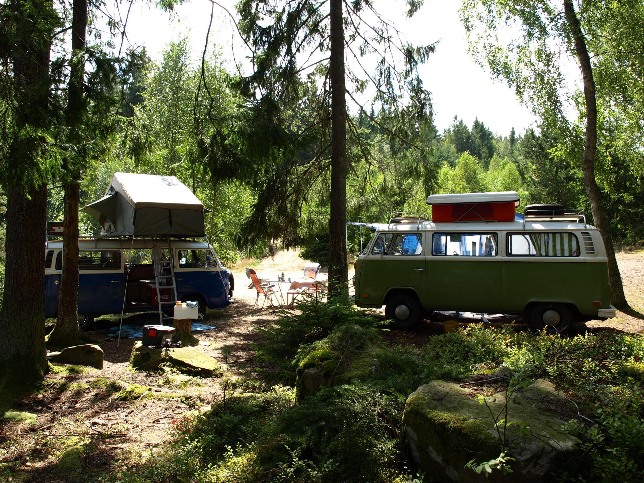

Hast du schon mit dem Gedanken gespielt deinen hinteren Dachträger gegen ein Dachzelt auszutauschen? Macht mehr Sinn als den Wahnsinn eines komplette Dachumbaus anzugehen.
Auf dem Bild links ist ja schon ne nette Vorlage dazu.
my 2ct.

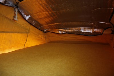

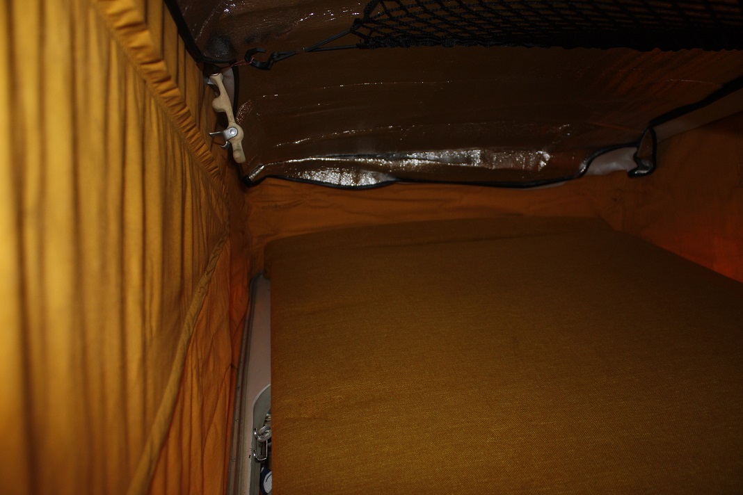

- Beiträge: 1154
- IG T2 Mitgliedsnummer: 712
Re: Aufstelldach T2a oder ähnlich (plazu für 4 Personen)

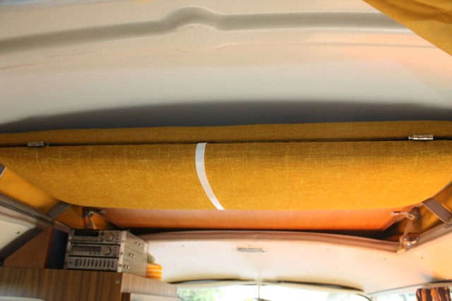

Nö Jan,aircooled68 hat geschrieben:aber ich glaube, da ist ein höheres GfK-Dach nötig
Ich hab aus der Not heraus für die Kinder was selbst gefrickelt.
Die Maximale Liegefläche für dieses Dach: 1,15m Breite und 1,80 Länge
Grüßle Martin

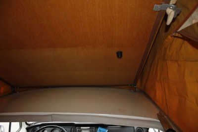

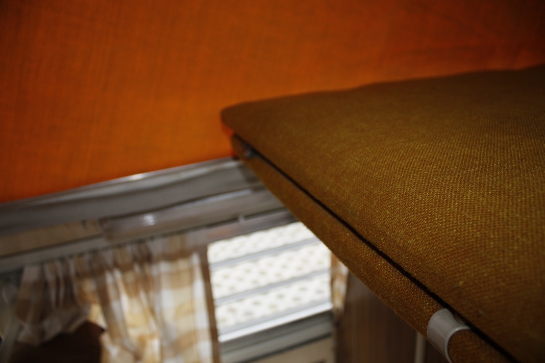

Mani
- Beiträge: 1468
- IG T2 Mitgliedsnummer: 79

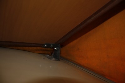

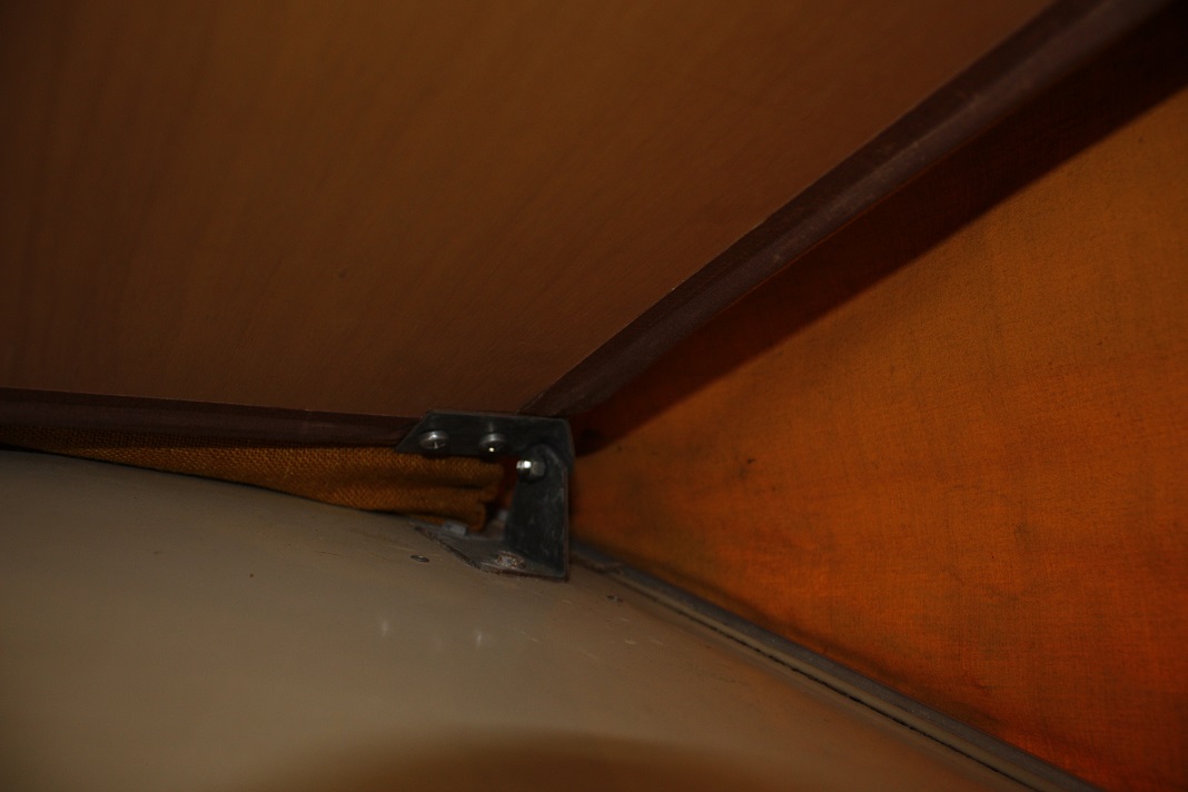

Der kleine Ausschnitt reicht. Man muss halt aufs runde Dach was draufbauen, damit man nicht wegrollt beim schlafen.
Das hinten angeschlagene klappdach lässt halt nicht viel Platz wenn es unten ist. Grad mal die Matratze passt. RRolf-Stephan, John seiner ist übrigens so umgebaut.
