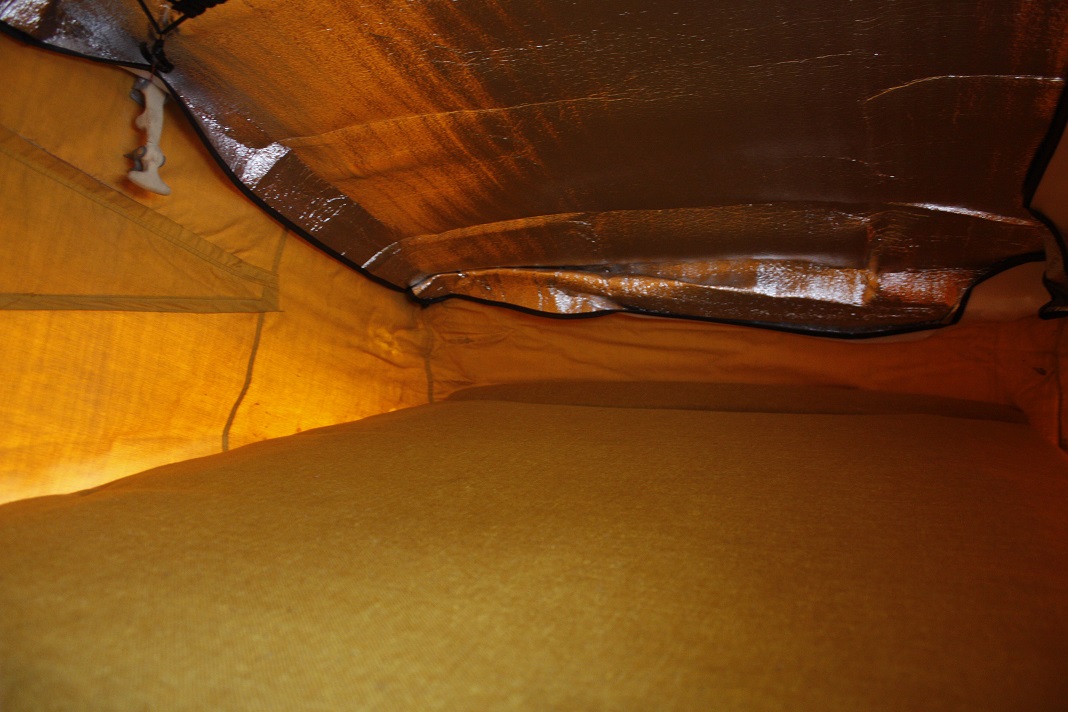

Re: Aufstelldach T2a oder ähnlich (plazu für 4 Personen)
Nö Jan,aircooled68 hat geschrieben:aber ich glaube, da ist ein höheres GfK-Dach nötig
Ich hab aus der Not heraus für die Kinder was selbst gefrickelt.
Die Maximale Liegefläche für dieses Dach: 1,15m Breite und 1,80 Länge
Grüßle Martin
Der kleine Ausschnitt reicht. Man muss halt aufs runde Dach was draufbauen, damit man nicht wegrollt beim schlafen.
Das hinten angeschlagene klappdach lässt halt nicht viel Platz wenn es unten ist. Grad mal die Matratze passt. RRolf-Stephan, John seiner ist übrigens so umgebaut.
