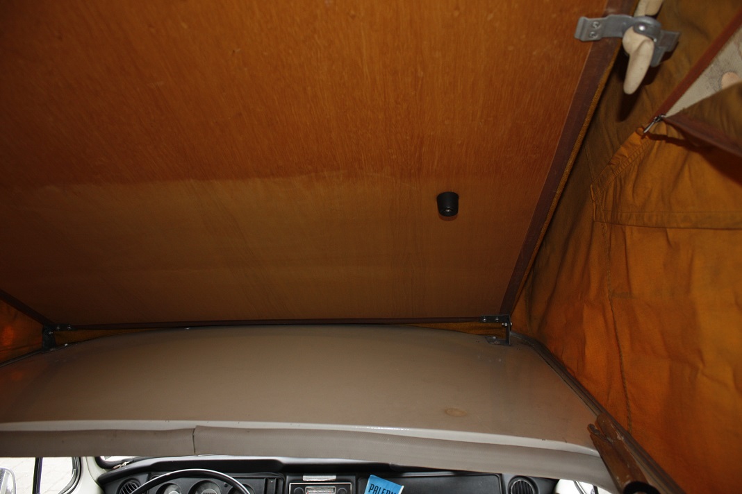

Hier noch ein Bild vom vorne angeschlagene Dach oben - links ist das nackte Bulli-Dachblech im Bild - rechts die kleine Klappliege:
Nur für das frühe vorne angeschlagene Dach sind Schiebedach-, Hubdach- und Aufstelldachausschnitt ähnlich.BerndDerBus hat geschrieben:Ich denke beim Aufstelldach muss man nicht das ganze Dach auschneiden? Reicht das Loch vom Hubdach nicht aus?

und gaaanz selten auch ein Bett oben:Nur für das frühe vorne angeschlagene Dach sind Schiebedach-, Hubdach- und Aufstelldachausschnitt ähnlich.

Nö Jan,aircooled68 hat geschrieben:aber ich glaube, da ist ein höheres GfK-Dach nötig
Ich hab aus der Not heraus für die Kinder was selbst gefrickelt.
Die Maximale Liegefläche für dieses Dach: 1,15m Breite und 1,80 Länge
Grüßle Martin

Der kleine Ausschnitt reicht. Man muss halt aufs runde Dach was draufbauen, damit man nicht wegrollt beim schlafen.
Das hinten angeschlagene klappdach lässt halt nicht viel Platz wenn es unten ist. Grad mal die Matratze passt. RRolf-Stephan, John seiner ist übrigens so umgebaut.
