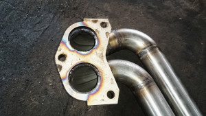

Geändert wurden hier Fächerkrümmer, Turbolader, Einspritzventile, Zylinderköpfe bearbeitet incl. Porting, Mapping

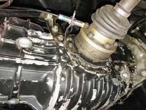

Getriebe
Adapterplatte für Getriebe ODER Getriebeumbau auf Subaru mit gedrehtem Differential, hier wurde adaptiert da mein Gutachter vorab den 5 Gang Umbau abgelehnt hat
Getriebe verstärkt
4.13 Gesamtübersetzung und 0.82 4.gang
Typ 4 Schwung geändert für Aufnahme Subaru Kurbelwellenflansch
Kupplung Typ 4 / Kennedy Stage 3
Reibscheibe T3 Diesel

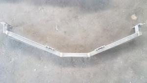

Motorhalter (Eigenbau)

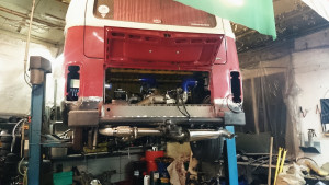

Abgasanlage mit Katalysator und Homogolation
Edelstahl, 42mm,Eigenbau ohne Stoßaufladung
Sammler Eigenbau
Downpipe 76mm Edelstahl
Endtopf Simons Edelstahl
Katalysator mit Homogolation E9

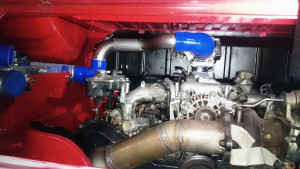

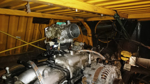

Ladeluftsystem
Ladeluftkühler und Halterung(Eigenbau)
Ladedruckrohr aus Edelstahl (Eigenbau)
Samco Schläuche
Gelenkbolzenschellen
Wasserkreislauf

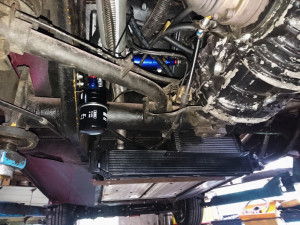

Wasserkühler 2x Passat 32b
Zusatzwasserpumpe
Zusatzwasserkühler Skoda Roomster im kleinen Kreislauf
Kühlerlüfter Spal 2x14"
Rohrleitungen hier Wellrohr Edelstahl 38mm
Verschlauchung

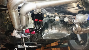

Ölkühler und Ölfilterhalter für externen Ölfilter
Ölfilter Relocation wegen der Tiefe
kurzer Keilriemen, weilt Servo und Klima entfällt
Ölwanne und Ansaugrohr kürzen 4cm, Ölstand muss angepasst /erhöht werden(Eigenbau)

Kühler: Wo hast Du die hin gesetzt? Ich habe einen quer im Motorraum, der zweit schräg unterm Unterboden. Gerade letzteres sieht aber ziemlich bescheiden aus, das würde ich sehr gerne ändern.

Ich habe die Kühler in Reihe unter dem Ladeboden liegen, unsichtbar, ohne scoop. Im Wind steht dahinter der kleine Roomster Kühler vor der dem Ölkühler, auch kaum sichtbar und ohne Verlust der Höhe am Drehstabrohr.

Wie hast Du die Ölwanne unten verschlossen?

Eine Frage hätte ich noch.: Der Ladeluftkühler ist im Motorraum verbaut, wie kam es zu dieser Stelle?
Gruß Jochen
Gruß Jochen
Re: Subaru Motor 2l Turbo Ej20G in T2b
@bullijochen
Ehrlich gesagt habe ich mich zunächst erst nur geweigert einen weiteren Wasserkreislauf installieren zu müssen. Dann kam die Länge das Systems dazu und zu guter letzt kann ich sagen, meiner ist luftgekühlt
Die Grundüberlegung dahinter war, dass die Frischluft aus den Ohren ja immerhin für die Kühlung der Motoren genügt, dann sollte es für die Ladeluft auch reichen.
Ich habe keine Anzeige für die Ladelufttemparatur aber nach Stau und nach langen Baustellen auf der Autobahn sinkt die Leistung definitiv. Auf der 1/4 Meile liegt immer bisschen Trockeneis parat.
Irgendwie bin ich immer noch zufrieden und würde das System ungern ändern, weil ich froh bin, dass es läuft.

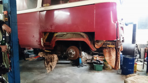

Ich muss tatsächlich anmerken, dass ich eigentlich gerne photografiere, aber beim Schrauben habe ich dazu keine Nerven. Deswegen habe ich nicht so richtig viele Bilder.
Vielleicht noch am Rande. Der Umbau hat Ende November 2013 begonnen und der Motor lief im Juni 2014. Parallel hab ich den Heckbereich der Karosse neu gebaut.
Ich habe immer viel Unterstützung von meinen Hallenfreunden bekommen, ohne Bier, moralische Unterstützung und helfende Hände geht so ein Projekt nicht.
2 Abende maximal pro Woche. Es war wenig Schlaf.

@schraubergerschrauberger hat geschrieben: ↑04.04.2021 23:06 Hallo Emanuel schön gemacht und angepasst.![]()
Verstehe ich nicht ganz?
Vielleicht finde ich noch Bilder.
