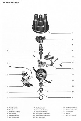

Verteilerkappe und -finger hab ich gestern mal abgenommen, nix auffälliges gesehen.
Norbert*848b hat geschrieben: 01.05.2018 20:51 ... ggf. andere Ursache: Verteiler (Filz für die Fliehraftverstellung) zu großzügig geflutet, ... dann hört aber das Ölen bald auf...
Welcher Filz?

Avispa66 hat geschrieben: 01.05.2018 21:24 Welcher Filz?
Sorry, wenn Du keine Fliehkraftverstellung und nur Unterdruckverstellung hast, gibt es natürlich auch keinen Filz. :?
... war leider in Gedanken beim T2 ab MJ '71. :unbekannt:

Norbert*848b hat geschrieben: 01.05.2018 22:02 ...wenn Du keine Fliehkraftverstellung und nur Unterdruckverstellung hast, gibt es natürlich auch keinen Filz. :?
Nee, gibt keine Fliehkraftverstellung, so modernes Zeugs gibt es nicht an meinem am Verteiler :D .
Habe den Verteiler ausgebaut. Der O-Ring ist pickelhart.
Gut möglich, dass der nicht mehr abdichtet. Kommt auf die Bestellliste.
