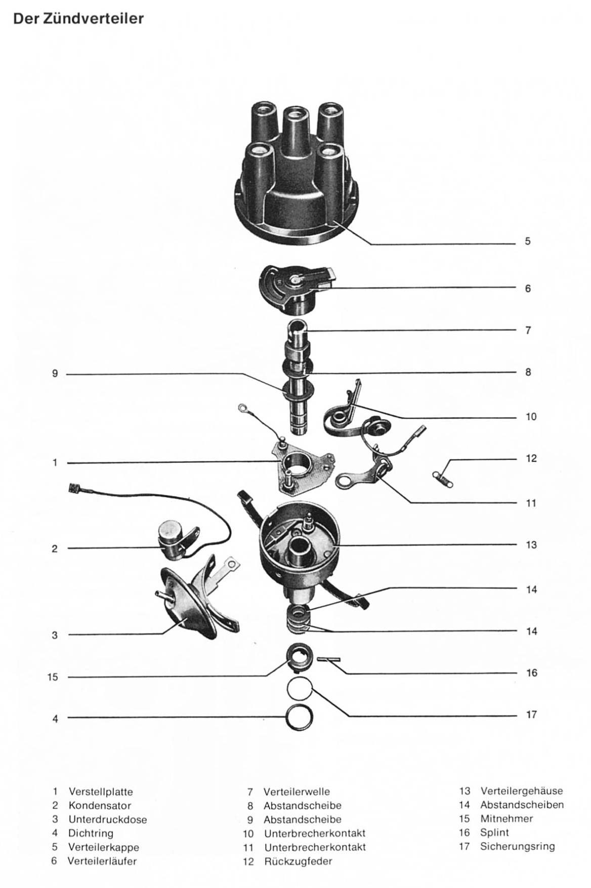

Welcher Filz?Norbert*848b hat geschrieben: ↑01.05.2018 20:51 ... ggf. andere Ursache: Verteiler (Filz für die Fliehraftverstellung) zu großzügig geflutet, ... dann hört aber das Ölen bald auf...

Verteilerkappe und -finger hab ich gestern mal abgenommen, nix auffälliges gesehen.
- Beiträge: 7740
Re: Benzinschlauch wechseln
Sorry, wenn Du keine Fliehkraftverstellung und nur Unterdruckverstellung hast, gibt es natürlich auch keinen Filz.
... war leider in Gedanken beim T2 ab MJ '71. :unbekannt:
Avispa66
- Beiträge: 663
- Registriert: 08.12.2015 19:20
Nee, gibt keine Fliehkraftverstellung, so modernes Zeugs gibt es nicht an meinem am VerteilerNorbert*848b hat geschrieben: ↑01.05.2018 22:02 ...wenn Du keine Fliehkraftverstellung und nur Unterdruckverstellung hast, gibt es natürlich auch keinen Filz.![]()
Habe den Verteiler ausgebaut. Der O-Ring ist pickelhart.
Gut möglich, dass der nicht mehr abdichtet. Kommt auf die Bestellliste.
