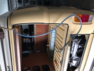

ich habe anstatt dem Öldruckgeber eine Stutzen eingeschraubt und ein Schlauch angeschlossen und den mit Öl gefüllt. Das Öl ist per Schwerkraft in den Motor geflossen und hat damit wohl die Leitungen, Ölpumpe und Kühler unter Öl gesetzt. Ggf. hätte ich mit etwas Luftdruck nachgeholfen - brauchte ich aber nicht.
Öldruckschalter wieder eingebaut und siehe da nach 10 Sekunden war der Öldruck da.
Torsten

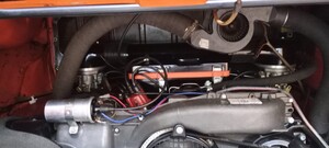

Hallo Uli,
auf die schnelle hab ich dieses Bild vom Motorraum
[ Hab auch noch vorne Porschesitze montiert
Der Luftfilterkasten ist eingetragen als
MSS Kennz. 33023
