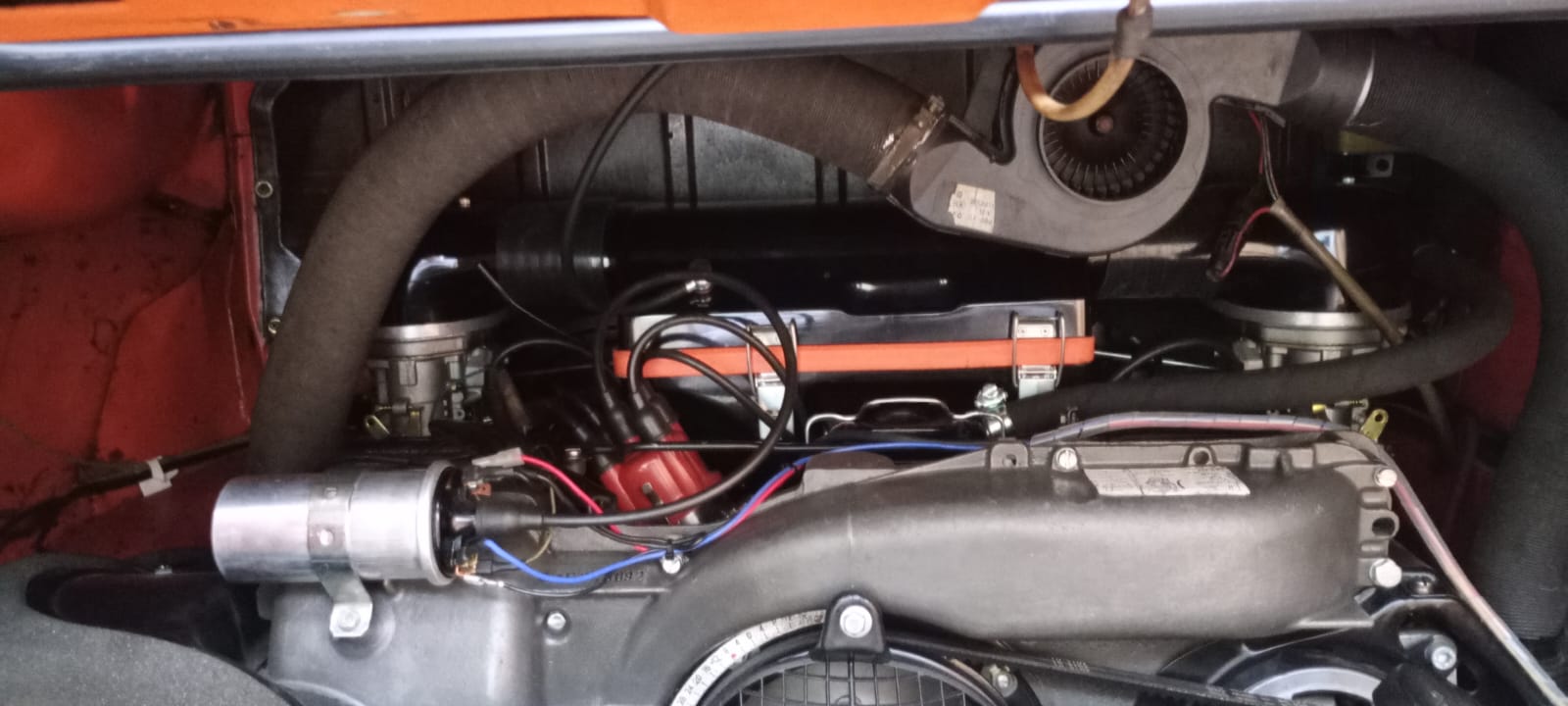

Hallo nochmal,
ich habe am Wochenende Motor und Getriebe eingebaut und gestern den Anlasser -ohne Zündkerzen- für 5 Sekunden laufen lassen.
Kein Öldruck.
Habe dann den Öldruckgeber ausgebaut und noch 2 mal ca. 5 Sekunden den Anlasser betätigt. Leider kein Öl zu sehen. :-[
Jetzt bin ich mir wieder unsicher. Möchte auf der Zielgeraden nicht alles zunichte machen ....
Augen zu und durch? Wieviel Zeit soll man der Öldruckanzeige bei laufendem Motor geben?
Gruß Torsten

ich habe anstatt dem Öldruckgeber eine Stutzen eingeschraubt und ein Schlauch angeschlossen und den mit Öl gefüllt.
Das Öl ist per Schwerkraft in den Motor geflossen und hat damit wohl die Leitungen, Ölpumpe und Kühler unter Öl gesetzt. Ggf. hätte ich mit etwas Luftdruck nachgeholfen - brauchte ich aber nicht.
Öldruckschalter wieder eingebaut und siehe da nach 10 Sekunden war der Öldruck da. :D
