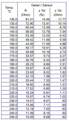

das ist nicht richtig was du schreibst. Das Steuergerät ändert seine Einspritzmenge ab 80° nicht mehr.
Der Fühler hat bei 80° etwa 250 Ohm Widerstand. Alles was kleiner als 250 Ohm ist wirkt sich aber nicht mehr aus.
Da kannst du auch den Sensor kurzschließen. Das ändert nichts am Gemisch.
Wenn dein Motor bei 60 Ohm (etwa 150° Kopftemperatur :gut: ) nicht läuft, dann stimmt etwas mit deiner Einspritzanlage nicht.
Und ja, der Motor ist nach ca. 2 Minuten auf 80° Kopftemperatur, aber der läuft damit sehr gut.

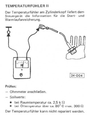

Hier noch einmal die Sollwerte zum Temperaturfühler:
bugster_de hat geschrieben: 20.09.2018 18:02 Wenn der Motor betriebswarm ist, habe ich noch Widerstandswerte von 60 Ohm und kleiner. Damit läuft er dann viel zu mager, wird heiß und hat kein schönes Standgas.
Wie ich schon mal geschrieben habe, du hast ein Problem mit deiner Einspritzanlage und du kaschierst mit deinem Schalter zur Motorreglung nur irgendeinen anderen Fehler.
Aber wenn ich das richtig in Erinnerung habe, hast du doch irgendwelche Komponenten der L-Jetronic zusammen gewürfelt.
Jesus hat geschrieben: 20.09.2018 16:00 D.h. ich werde mal den Luftspalt meiner gefrästen Drosselklappe ein wenig vergrößern, um zu sehen, ob ich nicht bei 7,5°vOT auch einen LL von 950 U/min hinbekomme (derzeit ca 600 U/min bei so weit wie möglich herausgedrehter LL-Schraube und warmen Motor).
