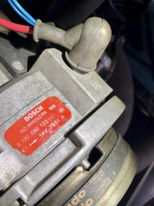

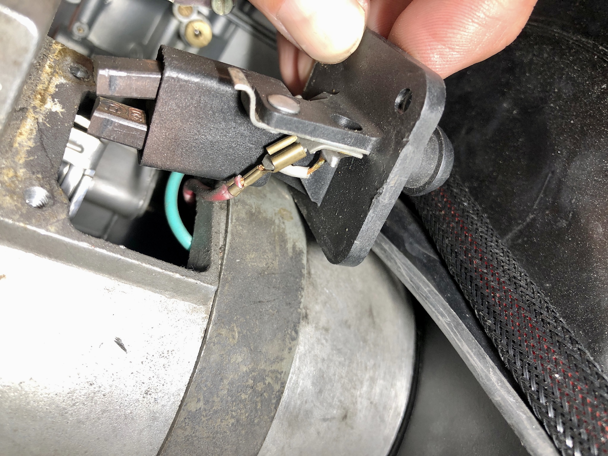

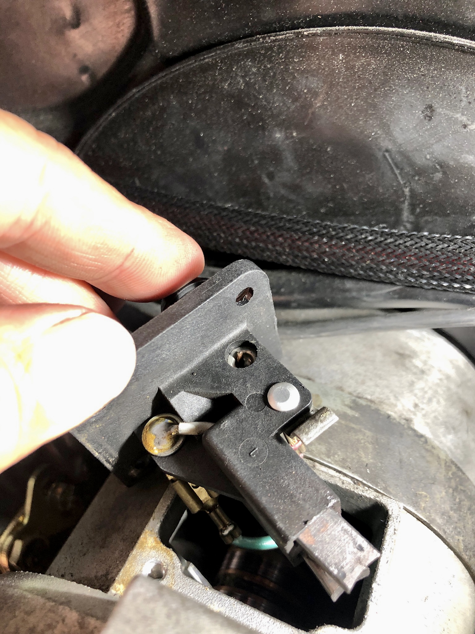

Und noch ein paar Bilder mit Lima Nummer von meiner noch verbauten Lima

Hallo Marcel,
das ist ja dumm, dass bei Deiner Lima made in Brazil nicht so einfach an den Regler heranzukommen ist. :?
Danke fürs Einstellen der Bilder, man lernt ja nie aus was es alles so gibt. :D
Grim99 hat geschrieben: 23.06.2022 06:43 Da es nach meinem Verständnis wenige Bilder von der Lima gibt und sie auch anders aussieht als in dem Reparatur Leitfaden stelle ich hier mal welche ein.
Es scheint sich um die Bosch "AL82N" zu handeln, derartige chinesische Nachbauten in dieser Bauform gibt es scheinbar auch.
