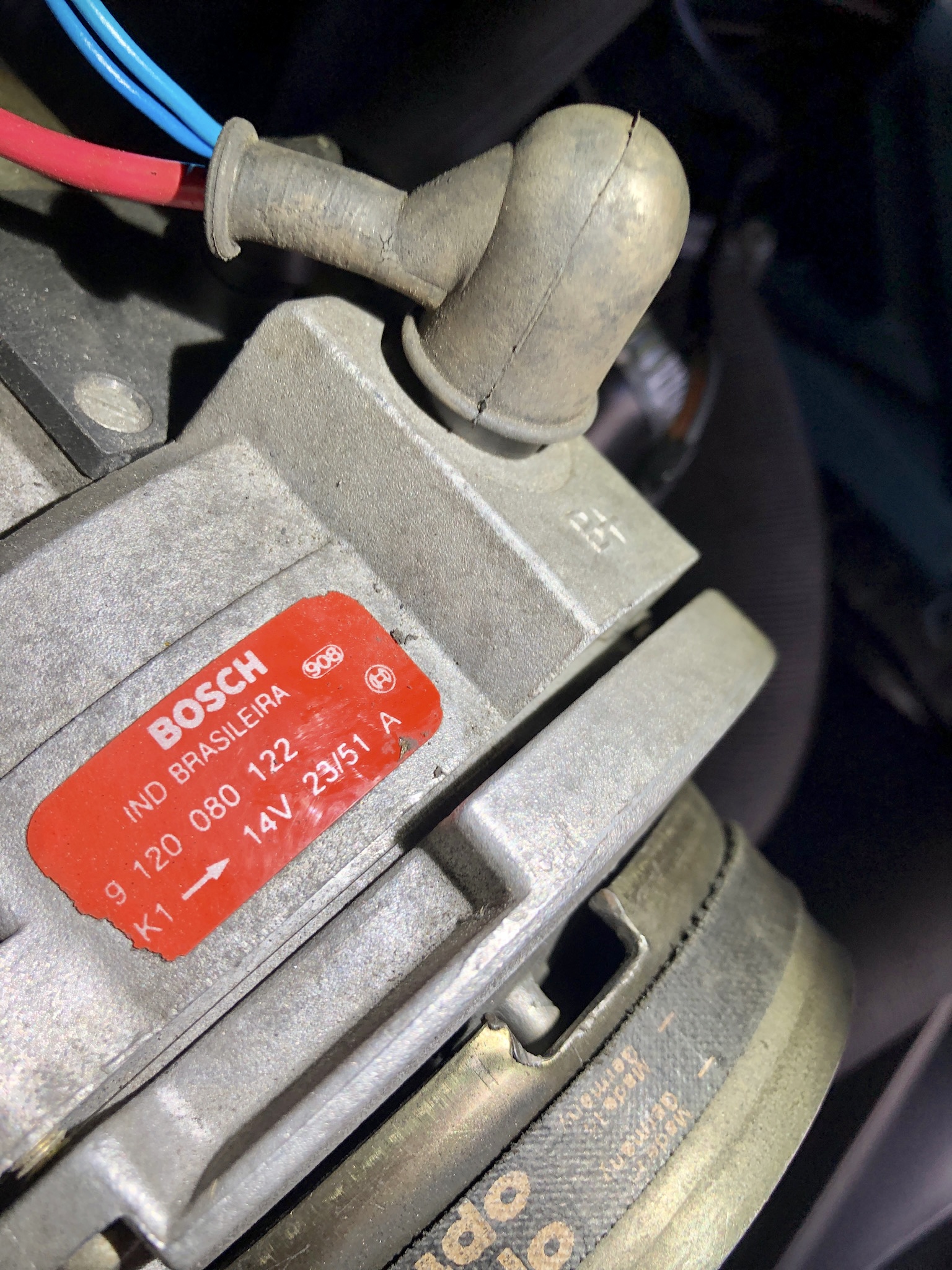

Und noch ein paar Bilder mit Lima Nummer von meiner noch verbauten Lima

Hallo Marcel,
das ist ja dumm, dass bei Deiner Lima made in Brazil nicht so einfach an den Regler heranzukommen ist.
Danke fürs Einstellen der Bilder, man lernt ja nie aus was es alles so gibt.
https://www.thesamba.com/vw/forum/viewt ... ?p=8836146
Ich würde es wagen, mich mit einer derartigen Lima auf eine Reise zu begeben.
Es scheint sich um die Bosch "AL82N" zu handeln, derartige chinesische Nachbauten in dieser Bauform gibt es scheinbar auch.
Das muss letztendlich Deine Entscheidung sein.

Re: Drehstrom Lima Typ 1 mit 13,7 V
Vielen Dank noch einmal, das ist auch mein BauchgefühlNorbert*848b hat geschrieben: ↑23.06.2022 12:19 .
