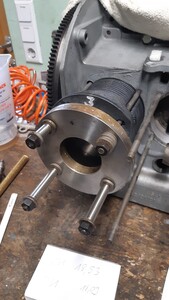

Moin zusammen,
erste einmal vielen Danke für die regen Beteiligung und Hinweise:
schrauberger hat geschrieben: ↑30.11.2023 04:04 Was mich allgemein interessieren würde,
hast Du die Möglichkeit mittels Subito die Rundheit der Zylinder zu messen?
wie ist die Laufleistung des Motors, wieviel Öl hat er gebraucht, was für ein Kolben\Zylindersatz ist das (Hersteller)?
Nein, gemessen habe ich die Rundheit nicht.
Laufleistung ist 6000 km
Er hat immer etwas Öl verbraucht, ich habe das jetzt aber nie direkt gemessen/notiert
Wenn ich jetzt schätzen muss, würde ich sagen 250 mL auf 1000 km.
schrauberger hat geschrieben: ↑30.11.2023 04:04 Wenn der Ring winkelrecht im Zylinder sitzt, halte den mal gegen das Licht, ist ein Lichtspalt irgendwo am Durchmesser zu sehen?
Das werde ich noch machen.
Steve hat geschrieben: ↑30.11.2023 06:26 Der Kolben mit dem Klingelschaden wäre bei mir ohne Frage ein Fall für die Tonne, insofern sind die Kolbenringe ja auch egal.
So hart würde ich jetzt nicht sein. Aber ich habe mir das zum Anlass genommen den Schaden bei einem Motorenbauer vorzustellen.
Aussage: Völlig unproblematisch. Ist in einem Bereich wo das egal ist. Ringe und Zylinderwände sind auch ohne Schäden.
Er würde die so wieder einbauen, nur etwas die Riefen glätten und gut.
Steve hat geschrieben: ↑30.11.2023 06:26 Stoßspiel der Kompressionsringe unbedingt messen und gegebenenfalls korrigieren.
Das werde ich auch noch prüfen. Auch mit dem check des Lichtspaltes was Stefan angemerkt hat.
Zum Vertsändnis: Wenn es wirklich zu klein wäre, dann würde das doch anders aussehen. Sprich, hoher Verschleiß bis zum Fressen. Oder irre ich da?
schrauberger hat geschrieben: ↑30.11.2023 22:49 Das Schleifen des Stoßspiels (falls überhaupt jemals erforderlich) dürfte schwierig sein, da die Ringe nur wenige Zehntel mm dick sind und sich entsprechend leicht verbiegen
Das geht aber. Muss man halt vorsichtiger sein. Hatte ich bei Schmiedekolben einmal für meinen 16V. Da wird alles universal geliefert und man muss jeden Ring auf das Maß bringen wie es der Einsatzzweck erfordert.
Ich werde mich also noch dran machen zu messen.
Aber erste einmal alles reinigen.
Und was noch wichtiger ist die Ursache der Flaschluft finden. Obwohl ich da nur noch die Gummitüllen checken kann.
Wie sieht es da denn mit den Nachbauteilen aus? Ich hab damals extra die alten, weil noch heilen wieder verbaut. Den Grund könnt ihr euchdenken: vermeidlich bessere Qualität obwohl schon Uralt.
Ach ja, Zylinder sind AAP und auf den Kolben steht APS.
Clas
Clas
Beiträge: 849
Registriert: 10.08.2019 09:44
IG T2 Mitgliedsnummer: 214
Re: Schaden an Kolben und Zylinder
Beitrag von Clas »
was ich noch vergessen habe:
Hab die Köpfe noch ausgelitert: 46 mL
Das mach bei einem Kolbenrückstand von 1,5 mm (das messe ich auch noch nach) eine Verdichtung von 9:1.
Clas
Clas
Beiträge: 849
Beitrag von Clas »

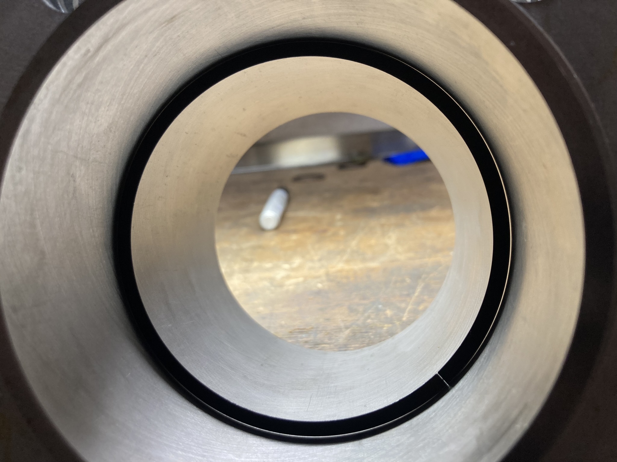

so, jetzt habe ich alles nochmal nachgemessen:
Entwarnung. Die ersten Ringe haben alle 0,3 mm. Habe ich anscheinend falsch gemessen.
Die Kolbenringe sind auch alle rund, kein Lichtspalt zu sehen.
Wohl aber bei den Ölabstreifringen. Bei allen in dem Stoßbereich. Und da auf einer Länge von ca. 1cm
Aber da die Öffnung ja um 180° Versetzt verbaut werden, wohl nicht so dramatisch.
Auch den Kolbenrückstand habe ich gemessen
Rechte Bank: 1,1 mm
Linke Bank: 1,2 mm
Was eine Verdichtung von 9,26:1 bzw 9,36:1 bedeutet.
Ringe von 1 mm sind bereits verbaut.
Kann ich einfach einen weiteren Satz zwischenpacken?
Das würde im Mittel dann ergeben:
Bei 1,25: 9,1:1
Bei 1,5: 8,8:1
Clas
