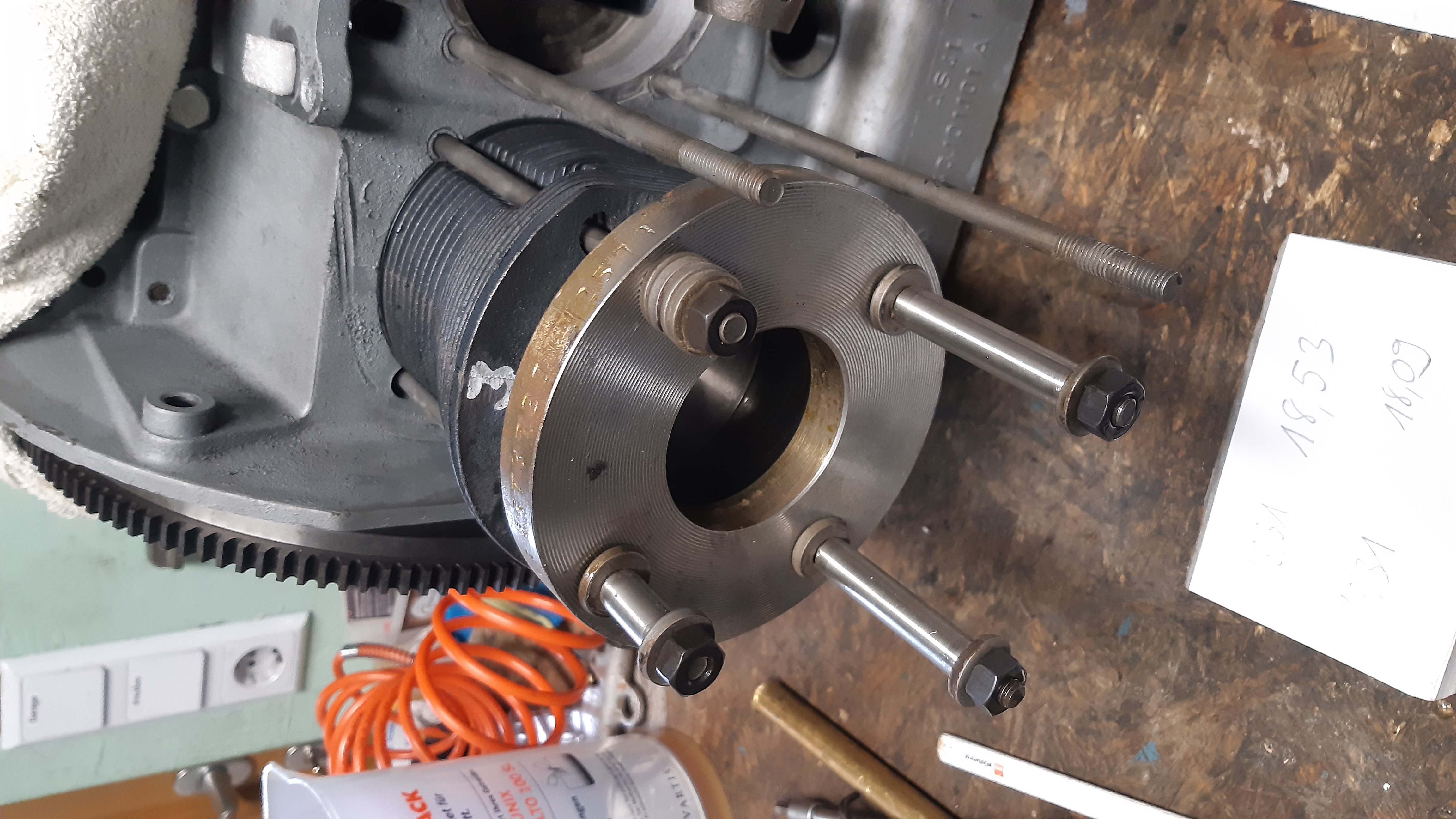

Moin zusammen,
erste einmal vielen Danke für die regen Beteiligung und Hinweise:
Laufleistung ist 6000 km
Er hat immer etwas Öl verbraucht, ich habe das jetzt aber nie direkt gemessen/notiert
Wenn ich jetzt schätzen muss, würde ich sagen 250 mL auf 1000 km.
Aussage: Völlig unproblematisch. Ist in einem Bereich wo das egal ist. Ringe und Zylinderwände sind auch ohne Schäden.
Er würde die so wieder einbauen, nur etwas die Riefen glätten und gut.
Zum Vertsändnis: Wenn es wirklich zu klein wäre, dann würde das doch anders aussehen. Sprich, hoher Verschleiß bis zum Fressen. Oder irre ich da?
Ich werde mich also noch dran machen zu messen.
Aber erste einmal alles reinigen.
Und was noch wichtiger ist die Ursache der Flaschluft finden. Obwohl ich da nur noch die Gummitüllen checken kann.
Wie sieht es da denn mit den Nachbauteilen aus? Ich hab damals extra die alten, weil noch heilen wieder verbaut. Den Grund könnt ihr euchdenken: vermeidlich bessere Qualität obwohl schon Uralt.
Ach ja, Zylinder sind AAP und auf den Kolben steht APS.

was ich noch vergessen habe:
Hab die Köpfe noch ausgelitert: 46 mL
Das mach bei einem Kolbenrückstand von 1,5 mm (das messe ich auch noch nach) eine Verdichtung von 9:1.

so, jetzt habe ich alles nochmal nachgemessen:
Entwarnung. Die ersten Ringe haben alle 0,3 mm. Habe ich anscheinend falsch gemessen.
Die Kolbenringe sind auch alle rund, kein Lichtspalt zu sehen.
Wohl aber bei den Ölabstreifringen. Bei allen in dem Stoßbereich. Und da auf einer Länge von ca. 1cm
Aber da die Öffnung ja um 180° Versetzt verbaut werden, wohl nicht so dramatisch.
Auch den Kolbenrückstand habe ich gemessen
. Rechte Bank: 1,1 mm
Linke Bank: 1,2 mm
Was eine Verdichtung von 9,26:1 bzw 9,36:1 bedeutet.
Ringe von 1 mm sind bereits verbaut.
Kann ich einfach einen weiteren Satz zwischenpacken?
Das würde im Mittel dann ergeben:
Bei 1,25: 9,1:1
Bei 1,5: 8,8:1
Clas

- Beiträge: 7770
Re: Schaden an Kolben und Zylinder
Moin Clas,
Bei Deiner verwendeten Nockenwelle gibt der Hersteller 8.25-8.75:1 an.
Quelle: https://vwparts.aircooled.net/Engle-W11 ... /e6110.htm
Wie ist es denn überhaupt zur Verdichtungserhöhung gekommen, wenn ich das einmal mit einem alten Thread vergleiche?

Kolbenrückstand habe ich, wie gesagt 1,2 mm gemessen. Es lag bereits ein Ring von 1 mm unter den Kolben.
Zum Vergleich: Mein Golf Cabrio fahre ich mit 13,7:1. Da darf es dann auch Super Plus sein.
Jetzt habe ich es ja gemessen, da kann ich ja entsprechend handeln.
Naja, nix. Habe aber auch nicht nachgefragt, das bei so einer niedrigen Verdichtung, bzw deren Erhöhung wohl kaum der Sprung von Benzin auf Super Plus gemacht wird.Norbert*848b hat geschrieben: ↑02.12.2023 17:39 Welcher wurde Dir denn von Deinem Motorkonzept empfohlen
