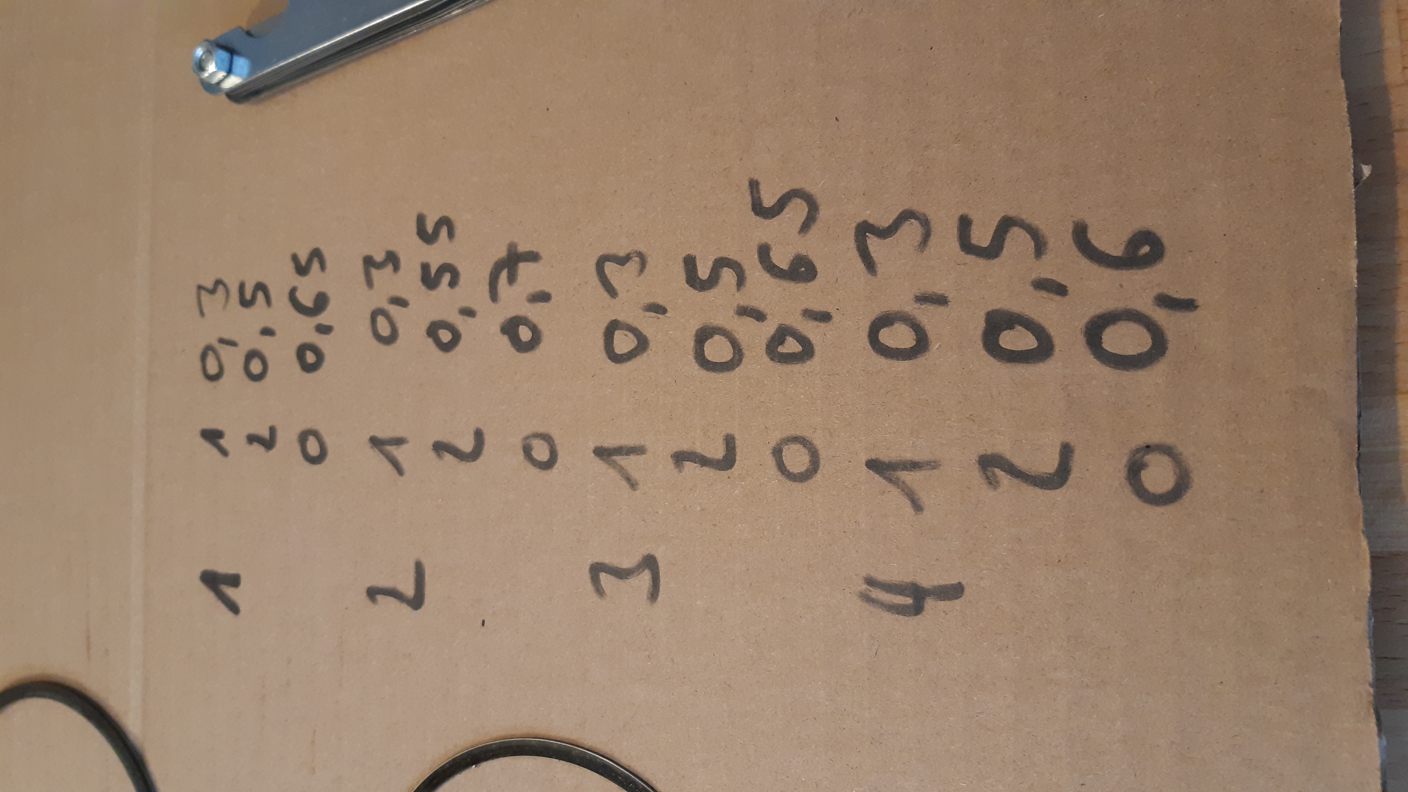

so, jetzt habe ich alles nochmal nachgemessen:
Entwarnung. Die ersten Ringe haben alle 0,3 mm. Habe ich anscheinend falsch gemessen.
Die Kolbenringe sind auch alle rund, kein Lichtspalt zu sehen.
Wohl aber bei den Ölabstreifringen. Bei allen in dem Stoßbereich. Und da auf einer Länge von ca. 1cm
Aber da die Öffnung ja um 180° Versetzt verbaut werden, wohl nicht so dramatisch.
Auch den Kolbenrückstand habe ich gemessen
. Rechte Bank: 1,1 mm
Linke Bank: 1,2 mm
Was eine Verdichtung von 9,26:1 bzw 9,36:1 bedeutet.
Ringe von 1 mm sind bereits verbaut.
Kann ich einfach einen weiteren Satz zwischenpacken?
Das würde im Mittel dann ergeben:
Bei 1,25: 9,1:1
Bei 1,5: 8,8:1
