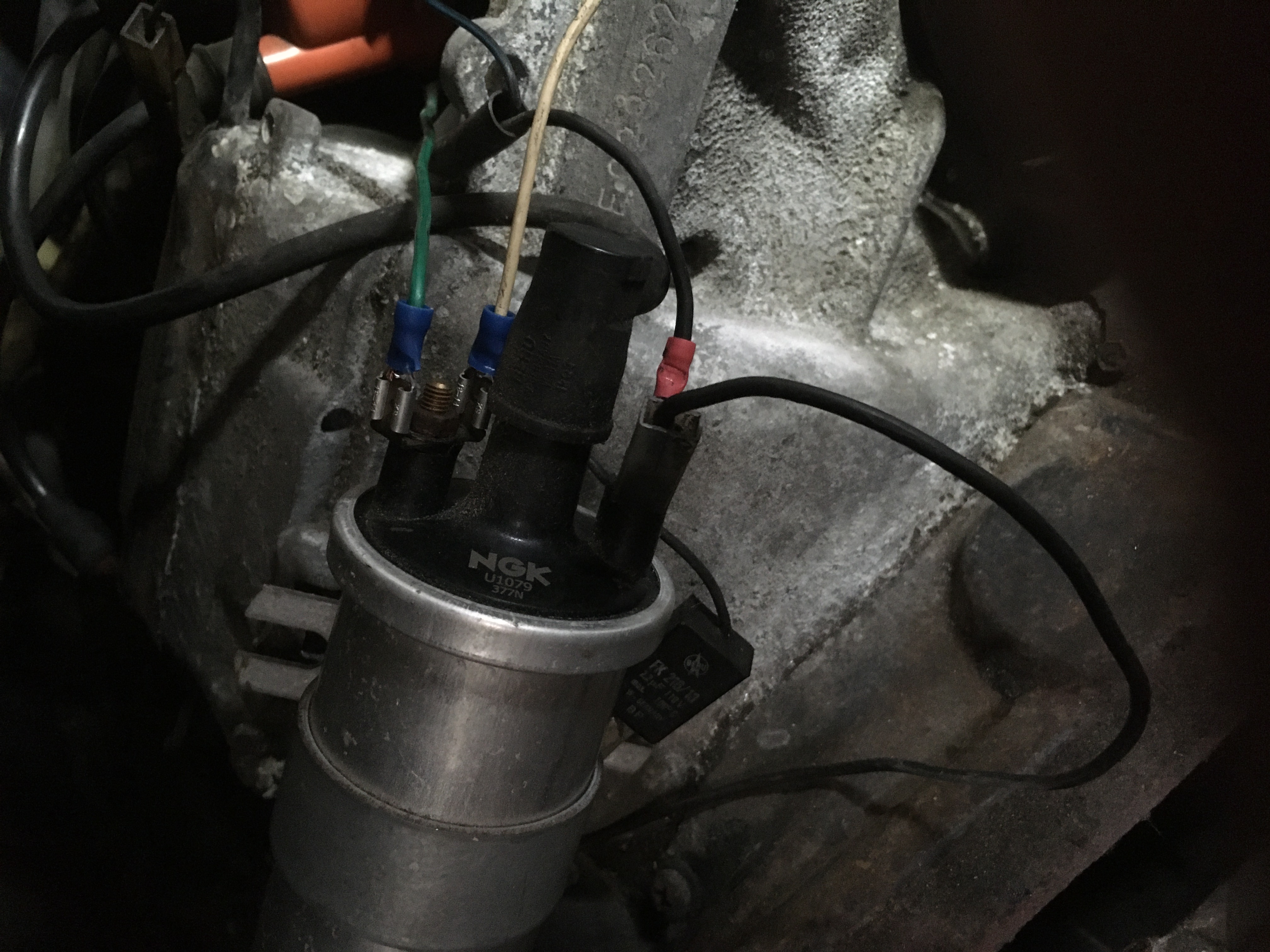

Tanjas&Thomas_T2b: hat geschrieben: An der Zündspule muss an Klemme 15 bei eingeschalteter Zündung 12V anliegen.
Und an Klemme 1 müssen zwei Kabel Stecken. Eins geht zum Steuergerät und das andere zum Zündverteiler.
Falls es ein Verteiler mit Unterbrecherkontakt ist, muss die Spannung an Klemme 1 beim durchdrehen des Motors zwischen 12 und 0 Volt hin und her schalten. Bei Drehung im Uhrzeigersinn muss die Flanke von o auf 12V bei ca. 7,5°vOT erfolgen.
Hi Andreas,
da hatte ich ja auch schon in der ersten Antwort eine Prüfanleitung zu geschrieben.
An klemme 1 muss die Spannung beim Durchdrehen des Motors zwischen 0 und 12V hin und her wechseln.
Aber: Deine ganzen Kontakte müssten mal neu angesetzt werden.
Das Weiße Kabel an Klemme 1 geht zum Steuergerät und ist für die Drehzahlinformation da.
Da fließen keine Ströme, aber das sollte trotzdem vernünftig gecrimpt sein.
Ich baue auch die Motor Kabelbäume neu auf, falls du da Bedarf hast.

Hallo Thomas, die Kontakte habe ich mal neu gecrimpt.
Also ich habe auf beiden Seiten der Spule 12 V.

Hi Andreas,
was passiert denn, wenn du den Motor nun von Hand drehst? Hast du dann an Klemme 1 permanent 12V?
Oder springt die zwischen 0 und 12V?
Diese Frage kam nun schon öfter mal auf.
Wenn da dauerhaft 12Vanliegen schließt der Unterbrecherkontakt nicht.
Hast du den Kontaktabstand überprüft?
Und bei den Crimpsteckern an Klemme 1 hast du nicht so gut gezielt mit der Crimpzange.
Ich empfehle auch immer die unisolierten Kabelschuhe.
Schau mal in diesen Beitrag:https://forum.bulli.org/viewtopic.php?f=7&t=28525

Hallo Thomas,
Ich hole mir mal demnächst die uninsolierten Kabelschuhe.
Klemme 1 springt bei Umdrehungen zwischen 0 und 12 Volt.
Der Kontaktabstand beträgt 0,4mm

Moin Andreas,
mit dem Kontaktabstand sollte auf jeden Fall ein Zündfunken zustande kommen.
Wenn nicht, ist deine Zündspule defekt oder du siehst den Funken einfach nicht.
Nach dem Jahrestreffen könnte ich ja mal bei dir rum kommen und dir einmal über die Schiulter schauen, was du da eigentlich treibst.

Hallo Thomas,
leider ist kein Funken vorhanden und daher bekomme ich den derzeit nicht zum laufen, ich habe aber noch einen neuen Zündkabelsatz bestellt.

ich wollte euch mitteilen das der Bulli nach 18 Jahren Standzeit wieder läuft.
Es war die Zündspule sowie ein Masseproblem.
