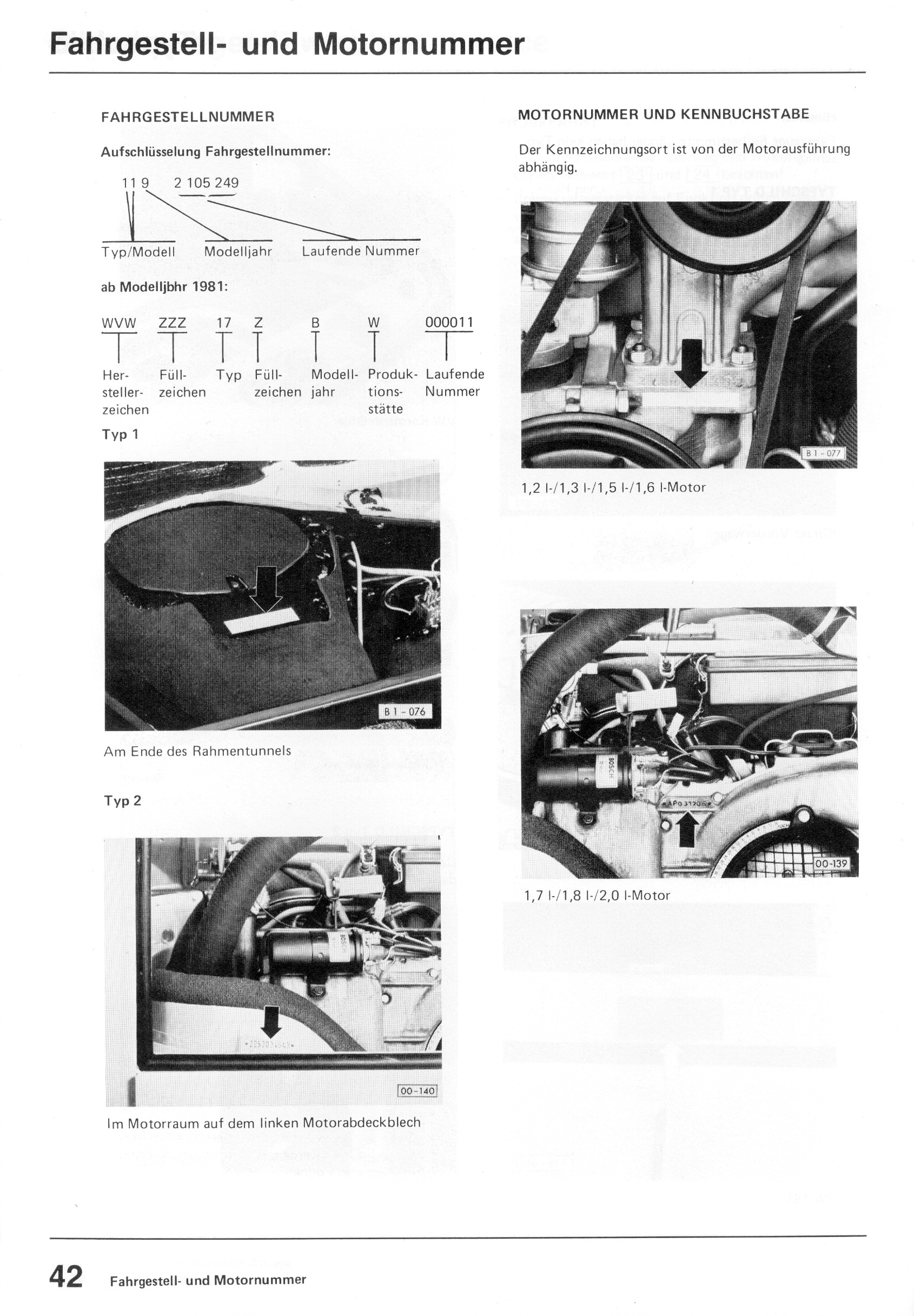

Ich missbrauche das Thema jetzt als Informationssammlung:
Wo finde ich die MKB:
http://www.michaelknappmann.de/bulli/mi ... -79/42.jpg
Andreas
