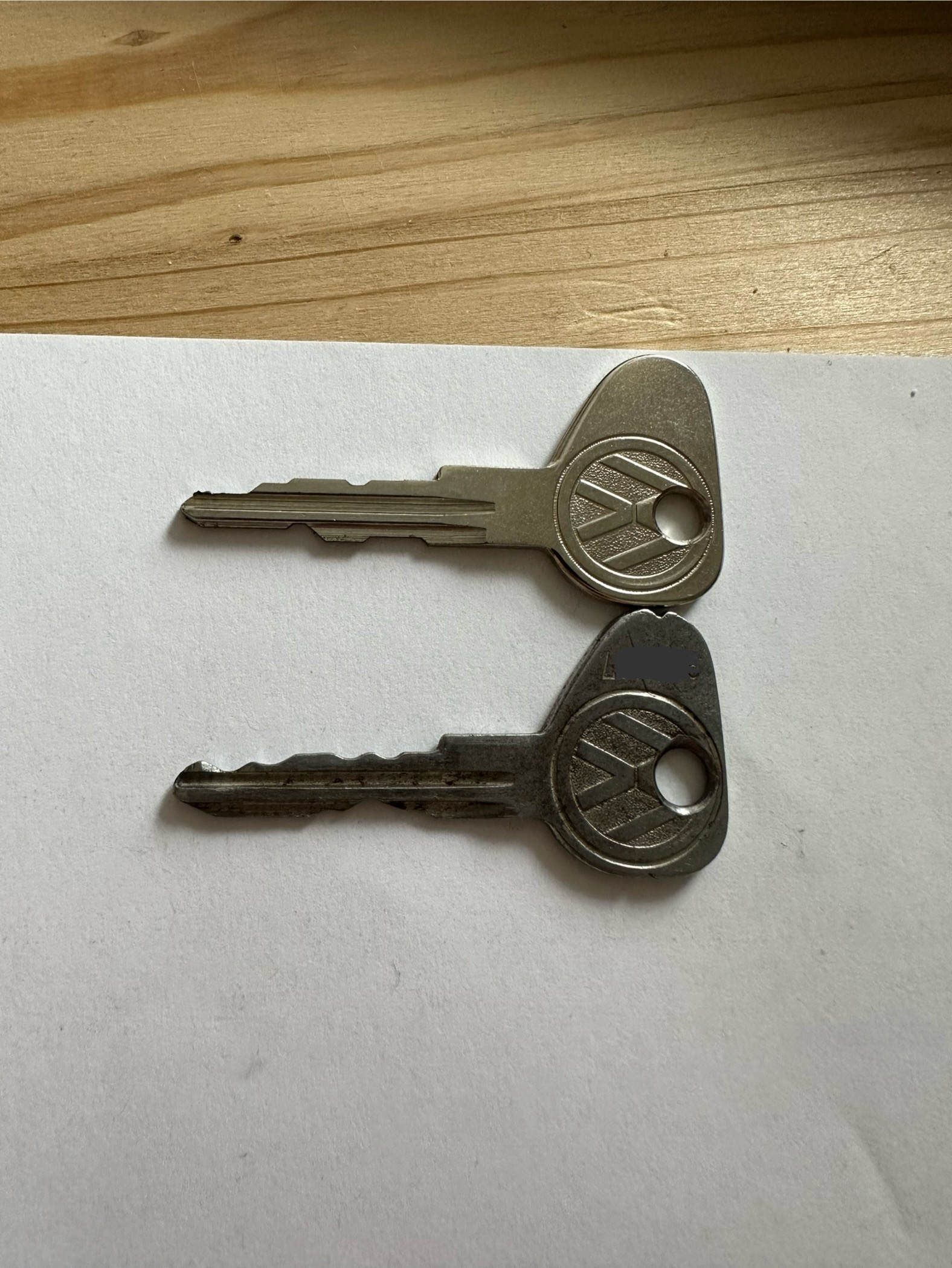

Sebastian_92
Beiträge: 58
Registriert: 10.11.2020 10:11
Re: [Workshop] Schlösser überholen/gleich-schliessend machen
Beitrag von Sebastian_92 »
ich habe bei Classic Parts einen Schlüssel nach Schlüsselcode bestellt.
Mein vorhandener alter Schlüssel passt und schließt bei den Türengriffen, Zündschloss und bei der Schiebetür.
Schlüsselcode auf dem Schlüssel sowie dem Zylinder der Schiebetür und den Haken an den Türgriffen sind identisch.
Der neue Schlüssel funktioniert bei keinem der Schlösser.
Hatte jemand das Problem schonmal?
Optisch empfinde ich die Schlüssel auch als relativ unterschiedlich und kann mir nicht vorstellen das es am Verschleiß liegt?
Olli239
Beiträge: 900
Registriert: 20.06.2012 20:11
Beitrag von Olli239 »
Ich würde damit nochmal zum örtlichen Schlüsselfritzen gehen und das Profil übertragen lassen...
Der neue Schlüssel ist ja noch fast ein Rohling... :versteck:
Olli
Beiträge: 7795
Hallo Sebastian,
Sebastian_92 hat geschrieben: ↑16.02.2024 12:37 Der neue Schlüssel funktioniert bei keinem der Schlösser.
Ja, ist auf dem Bild ganz offensichtlich, dass das nicht passen kann. :?
Das werden die m. E. nach bei Classic Parts wohl vergeigt haben.
Ich würde das reklamieren und denen das Bild mitschicken.
Alternativ kannst Du auch bei Wagenteile Schlüssel nach Code nachfertigen lassen.
Olli239 hat geschrieben: ↑16.02.2024 13:22 Ich würde damit nochmal zum örtlichen Schlüsselfritzen gehen und das Profil übertragen lassen...
... auch eine Möglichkeit, einen Rohling z.B. hier bestellen (Händlerbeispiel):
https://www.csp-shop.de/aufbau/schluess ... 9815c.html
... und dann ab zum Schlüsseldienst.
(Früher hatten die auch meist R-Rohlinge liegen, heute wohl eher nicht mehr, Nachfragen sollte man aber trotzdem.)
Olli239 hat geschrieben: ↑16.02.2024 13:22 Der neue Schlüssel ist ja noch fast ein Rohling...
Wirklich?
Hier einmal ein Beispiel von einem echten Rohling:
Sollte Dir ein kopiergefräster Schlüssel nicht zusagen, was ich durchaus verstehen könnte,
bleibt eigentlich nur ein 2. Versuch bei Classic Parts. Sollte die sich zickig anstellen, wäre die nächste Option halt Wagenteile.
Viel Glück!
Beiträge: 6661
Sehen verdächtig nach Fehlproduktion aus... mit den flachen Einschnitten. Würde auch da erst einmal nachfragen....
Ansonsten würde ich sagen da passte der Code nicht mehr - bzw. da hatte schon jemand mal was umgebaut über die Jahrzehnte.
Bei mir passten/passen die Schlüssel perfekt - damals machen lassen um 2010 - und hakelten weniger als die ausgelutschten/abgewetzten alten. :wink:
Dein alter ist ja auch schon gut abgelutscht und abgerundet... damit entsteht beim Schlüsseldienst nur eine ähnlich schlechte Kopie.
Viel Erfolg,
