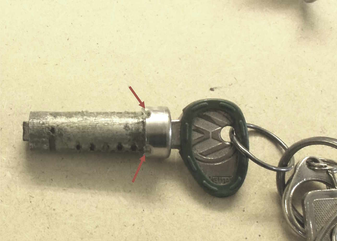

ich hänge mich mal hier mit dran: im Urlaub vor einer Woche ist es dann passiert: ein kleines, abgebrochenes Aludruckgussteilchen lag im Zündschloß. Mit etwas fummeln kam es raus und das Zündschloß funktionierte noch. Nur die kleine Klappe oben schliesst nicht mehr.
Nun traue ich dem Zündschloß nicht mehr so ganz und würde es gerne tauschen. Mein Bus ist aber gleichschliessend und das hätte ich so auch gerne wieder.
Kann man beim T2b das Zündschloß ebenfalls umkodieren? Für den T2a ist es ja im Nachbarfred beschrieben.
Und wo bekomme ich ein gutes Zündschloß her? Gibt es da taugliche Repros, original Teile oder muß ich mich auf die Suche nach gebrauchtem Ersatz machen?

man kann auch das Zündschloss vom T2b umcodieren.
Ich habe dafür auch die passenden Schließplättchen gefertigt.
Im zweifel würde ich immer ein gutes gebrauchtes einem Repro Teil vorziehen.
Und die Plättchen kannst du dann ja sogar von deinem alten Schloss weiter verwenden.
Hier steht, wie man das Schloss aus dem Schlossträger raus bekommt:
http://www.michaelknappmann.de/bulli/mi ... _20_1.html

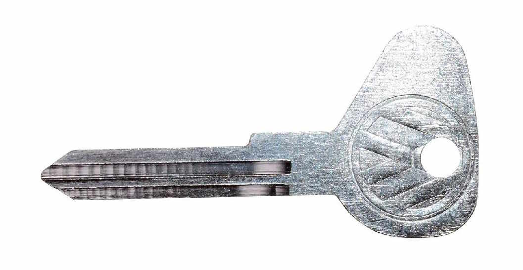

Olli239 hat geschrieben: 16.02.2024 13:22 Der neue Schlüssel ist ja noch fast ein Rohling...
Wirklich?
Hier einmal ein Beispiel von einem echten Rohling:
Sollte Dir ein kopiergefräster Schlüssel nicht zusagen, was ich durchaus verstehen könnte,
bleibt eigentlich nur ein 2. Versuch bei Classic Parts. Sollte die sich zickig anstellen, wäre die nächste Option halt Wagenteile.
Viel Glück!
