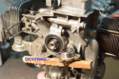

- Lüfterradnabe mit neuem O-Ring einbauen und festschrauben
Hi
ich vergolge diesen Thread sehr intetessiert, da ich ebenfalls an einem neuen Motor arbeite.
Außerdem musste ich gerade meinen laufenden Motor im Bus abdichten und bin gerade dabei den Motor wieder zusammenzusetzen.
Hat jemand von Euch ein Bild wo der O-Ring der Lüfterradnabe genau sitzt? Ich kann das nicht so richtig ausmachen.
Vielen Dank schonmal
Hi

Re: Typ 4 Motor AP 1,8l Überholung, Optimierung
... hier isser!
Viel Erfolg!
Viel Erfolg!
danke dir.
hatte die stelle vermutet aber es wirkte so als wenn der ring runterrutschen würde wenn man die nabe aufsetzt. werde es dann mal so machen.
