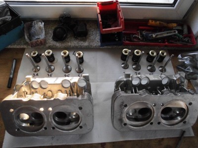

Also die Köpfe erst mal zerlegt.
			-  Neue Köpfe zerlegt
Erst mal rum telefoniert wer den Zeit hat die Köpfe bezüglich verdichtung an zu passen.

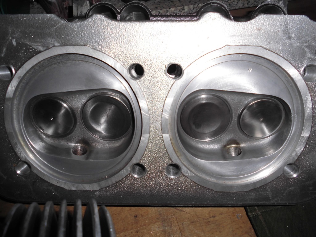

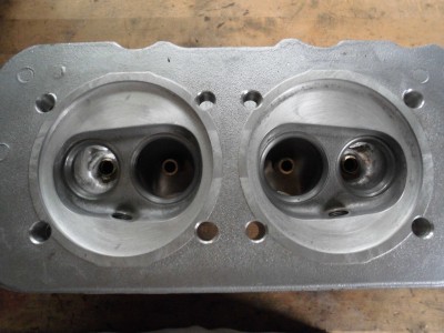

Bin mal am Samstag nach Schwenningen gefahren und da wurden die Brennräume ausdedreht/gefräst.
Berechnet hab ich das ca. 0,6 mm vom Rand weg muß, die neuen AMC Köpfe haben da einen.
Nun ist er weg bzw. der Fräser hat die komplette Fläche geplant.
			-  Kopf gefräst

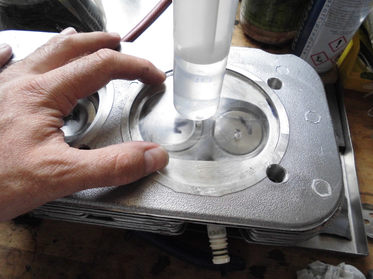

Als ich dann am Samstag Nachmittag daheim war hab ich die Köpfe wieder zusammengebaut und ausgelitert.
			-  auslitern
Ist jetzt doch etwas weniger geworden als gedacht...wollte so 51-52 ccm...
Jetzt hab ich ca. 50 / 50 / 50 / 50,3...der Inhalt der 50 ml Spritze hat immer ganz genau rein gepasst, außer bei einem, da musste noch ein wenig mehr rein..
Denke der Unterschied kann man noch lassen. Bin natürlich jetzt an der oberen Grenze....Verdichtung 9:1

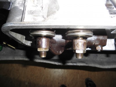

Leider muß ich die Einstellschrauben ganz schön weit raus drehen beim Ventilspiel einstellen.
			-  Einstellschrauben
Geht das noch oder muß man wegen der Kippelgeometrie die Stößelstangen kürzen?

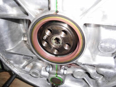

Der Simmerring war bei meinem Motor leider beim zerlegen an der SChubgscheibe gehängt. Weiß also nicht wie weit der alte drin war.
In meiner Doku hab ich auch nichts gefunden.
Bündig mit Gehäuse oder rein bis er hinten ansteht?
