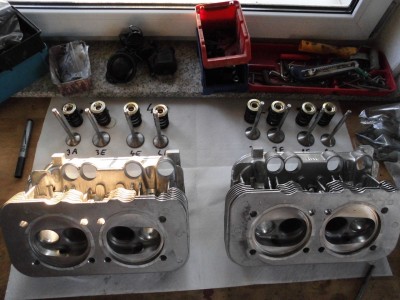

Neue Köpfe zerlegt
Neue Köpfe zerlegt

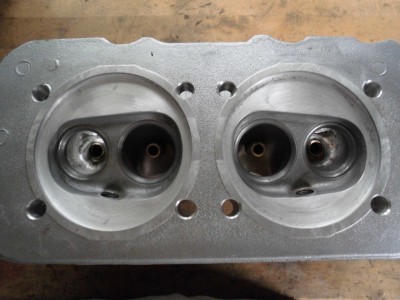

Bin mal am Samstag nach Schwenningen gefahren und da wurden die Brennräume ausdedreht/gefräst.
Berechnet hab ich das ca. 0,6 mm vom Rand weg muß, die neuen AMC Köpfe haben da einen.
Nun ist er weg bzw. der Fräser hat die komplette Fläche geplant.
Kopf gefräst
Kopf gefräst
Als ich dann am Samstag Nachmittag daheim war hab ich die Köpfe wieder zusammengebaut und ausgelitert.
auslitern
auslitern
Ist jetzt doch etwas weniger geworden als gedacht...wollte so 51-52 ccm...
Jetzt hab ich ca. 50 / 50 / 50 / 50,3...der Inhalt der 50 ml Spritze hat immer ganz genau rein gepasst, außer bei einem, da musste noch ein wenig mehr rein.. :roll:
Denke der Unterschied kann man noch lassen. Bin natürlich jetzt an der oberen Grenze....Verdichtung 9:1 :roll:

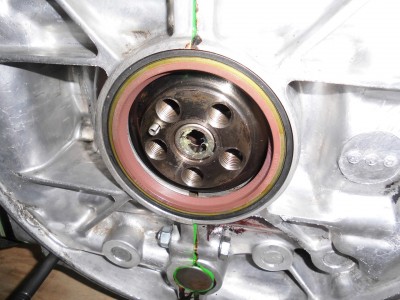

Der Simmerring war bei meinem Motor leider beim zerlegen an der SChubgscheibe gehängt. Weiß also nicht wie weit der alte drin war.
In meiner Doku hab ich auch nichts gefunden.
Bündig mit Gehäuse oder rein bis er hinten ansteht?
Simmerring hinten
Simmerring hinten

hab den Simmerring noch etwas mehr rein geklopft, aber nicht bis zum Anschlag.
Hab meine Schwungscheibe nochmal genau angeschaut und man erkennt ein wenig wo der alte gelaufen ist.
Leichte einlaufspuren, hab den Simmerring deshalb etwas weiter draußen gelassen.

... und der Simmerring sollte immer schön (genau) senkrecht zur Schwungscheibe laufen. Ein "taumeln" bedeutet früher oder später Undichtigkeiten!
Wenn man den Simmering aus benannten Gründen (Einlaufspuren auf der SW-Scheibe) nicht ganz bis Anschlag eintreiben möchte, kann nur ein (definierter) Distanzring für den benötigten Abstand sorgen. Sorry, aber das sind so meine Erfahrungen, bündig mit dem Gehäuse ist leider etwas undefiniert und ist nur mit Glückssache zu umschreiben. :?
