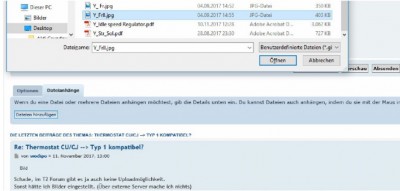

Schade, im T2 Forum gibt es ja auch keine Uploadmöglichkeit.
Sonst hätte ich Bilder eingestellt. (Über externe Server mache ich nichts)
- Beiträge: 7775
Re: Thermostat CU/CJ --> Typ 1 kompatibel?
Wieso das denn nicht? Bei JPG-Dateien kein Problem.

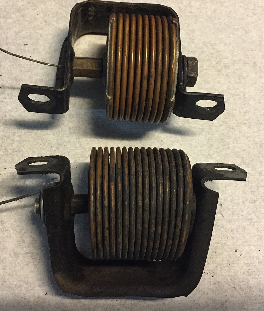

Ich glaube, ich hatte einfach das falsche Teil erwischt. Anbei mal ein Bild.
Am Freitag habe ich mir noch rasch einen Typ4-Thermostat besorgt. Beides sind gebrauchte Teile.
Oben Typ 4 mit ca.10 Windungen, unten (vermeintlich?) Typ1 mit 15 Windungen, die auch etwas dünner zu sein scheinen.
Der Typ4-Thermostat ist in Ruhelage stramm und hat auch keine Probleme, die Klappen gegen die Federkraft zu halten. Bei Erwärmung (getestet) macht er den vollen Weg bis zum Anschlag. Alles super.
Der Typ1-Thermostat läßt sich auch in kalter Ruhelage leichter auseinanderziehen. Bei Erwärmung geht er auch auf Anschlag, aber weil der Thermostat in Ruhelage schon länger baut, ist der resultierende Verfahrweg sowieso geringer. Zusammen mit der Vorspannung durch die Klappen blieb nicht viel übrig.
Ich habe jetzt meinen funktionierenden echten Typ4-Thermostat, aber mich würde noch interessieren ob mein Typ1-Thermostat der richtige war? Oder gab''s (z.B. für Käfer) noch mal andere, "weichere"?

Jetzt liegen mir leider nur Daten für den Typ 1 Motor vor. Da muss ein Hub von 13 mm bei entsprechender Temperatur erreicht werden können. Bei voller Ausdehnung (und Anschlag im Bügel), muss die volle Öffnung der Heizklappen erreicht werden können, dementsprechend ist die Einstellung / Justierung am Halter / Seilzug vorzunehmen.
... also das untere Teil im Bild. Der hat's hinter sich und hat schon Luft gezogen, ist somit Schrott. (So einen habe ich auch noch in meiner Sammlung und hebe ihn für Demozwecke auf
Musst den mal richtig zusammendrücken, so dass die Windungen wirklich dicht aufeinander liegen, dann sollte kaum noch ein Unterschied auszumachen sein.
Es war meiner Meinung der richtige, nur leider im Eimer.
Nee, weichere gab es meiner Erinnerung nach nicht. Ich habe für den Typ 1 Motor auch zwei Sorten auf Lager. Einen mit weniger Kammern (aus der Erinnerung 10 Windungen, vermutlich Zulieferfirmer Wahler) und etwas kürzer, Boden und Deckel weisen auch diese "Laschen" auf wie sie Dein oberer Thermostat hat, ein anderer mit mehr Kammern (aus der Erinnerung wohl mind. 13 Windungen, OEM) und strikt rundem Deckel sowie Boden und sauberer Rundumverlötung.
