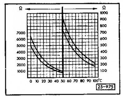

Ich habe den originalen Temperatursensor II an der üblichen Stelle am Zylinderkopf (3.Zylinder), plus den ominösen Sensor unterhalb des Ansaugrohres des 3.Zylinders (dürfte dort schon am Motorgehäuse sein?)
Beide waren elektrisch in Reihe geschaltet. der Zusatzsensor ist dabei potentialfrei (2-polig), keiner der beiden Anschlüsse liegt an Masse.
Also Masse-> PTC des Temp.Senors II -> Zusatzsensor rein -> Zusatzsensor raus -> Steuergerät Pin 13.
Die Werte des originalen Temp.Sensors II liegen im Soll, bei den ca. 10°C Außentemperatur hatte ich irgendwas um die 3,x kOhm, bei warmen Motor wenige xhundert Ohm.
Paßt genau zu der von Dir geposteten Kennlinie, dich ich mir hier mal ausleihen möchte:
Ich hatte ja bereits den Zusatzsensor abgesteckt und somit den Temp.Sensor II direkt ans Steuergerät geführt (Pin 13). Seitdem läuft er ja auch wieder, unauffällig und eigentlich gefühlt nicht anders als zuvor.
