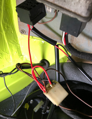

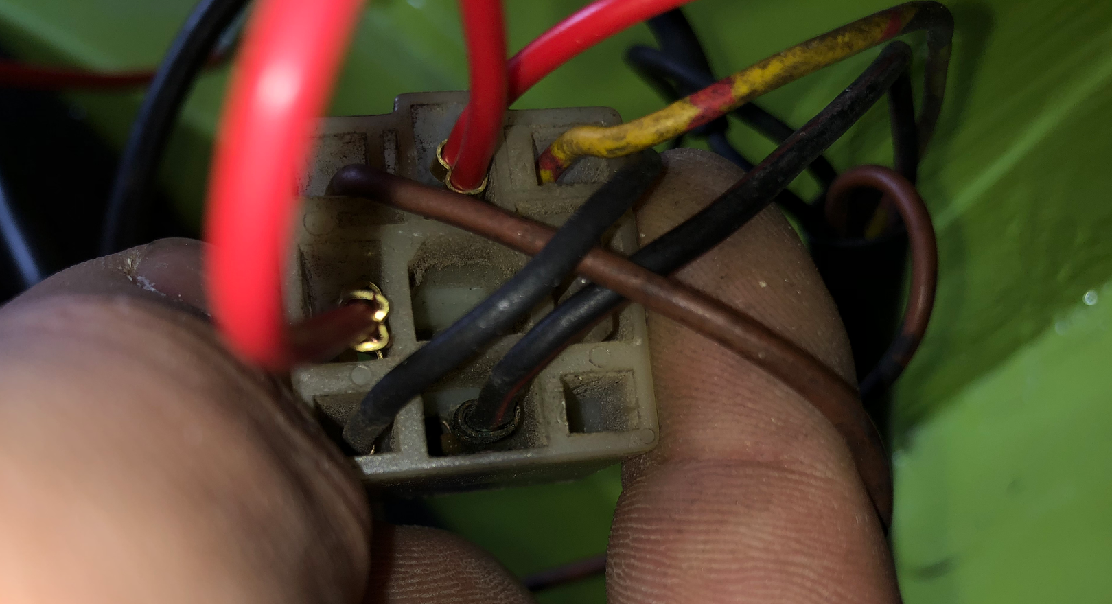

Re: [Workshop] US Einspritzer

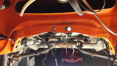

Gestern habe ich den Motor und meinen neuen Kabelbaum (von Ralf, Pc-Doc) eingebaut und habe festgestellt, dass die Benzinpumpe im Kabelbaum von Ralf nicht vorgesehen ist.
Bei meinem T2 Bj 75 ist diese zusammen mit dem Getriebeschalter (in Ralfs Kabelbaum inkludiert) und Klemme 50 ein eigener Kabelstrang...
Da aber Ralf, wie gesagt, an seinem den Getriebeschalter dabei hat, musste ich nun beide kombinieren. Ich wollte bloß sichergehen, ob das denn richtig gemacht wurde. Im Workshop habe ich die Belegungen alle nachgelesen und so (hoffe ich) umgesetzt. Leider war bei dem originalkabelbaum komplett die rote Leitung der Batterie nicht vorhanden.
Ich hänge mal ein Bild an, wie ich das Ganze gelöst wurde. Ich bitte um Feedback
Gruß Nico

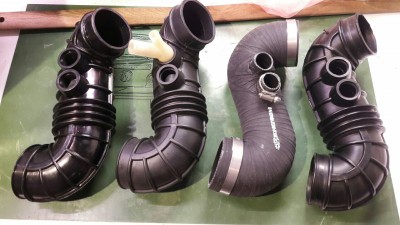

- Beiträge: 5195
Moin liebe Einspritzerfahrer,
ich habe mal alle (?) verfügbaren Ansaugschläuche zusammen geholt, die es auf dem Markt gibt.
Zumindest alle mir bekannten.
Von links nach rechts:
1. Ein Ansaugschlauch aus Viton Material, gekauft in der USA
2. Ein Ansaugschlauch aus Gummi, gekauft bei Hoffmann Speedster (der Plastik PVC Y-Verteiler gehört nicht zum Lieferumfang)
3. Ein Ansaugschlauch aus Silikon, gekauft in der USA
4. Original VW Schlauch
1. Der Schlauch aus Viton ist schön flexibel und ist dem original sehr gut nachempfunden.
Die Dämpfungsrillen sind ordentlich gemacht. Insgesamt macht der Schlauch einen guten Eindruck.
Die Passgenauigkeit ist gut.
Preis bei Einzelbestellung: Ca. 130€
Note 2
2. Der Gummi Schlauch stammt aus einer Produktion in Malaysia. Erst einmal wirkt der Schlauch ganz gut.
Schaut man dann aber in die Dämpfungsrillen, dann ist das nur ein Fake.
Innen ist der Schlauch glatt und die Rillen fehlen komplett.
Die Passgenauigkeit ist aber gut, man kann den Schlauch mechanisch verbauen.
Aber die fehlerhafte Ausführung der Dämpfungsrillen macht mir Bauchschmerzen. Das gibt deshalb deutlichen Abzug in meiner Wertung.
Preis bei Einzelbestellung: ca. 80€
Note 4
3. Der Schlauch aus Silikon ist sehr hochwertig verarbeitet und sehr passgenau. Das Silikon hat mehrere Gewebeeinlagen, was den Schlauch sehr haltbar macht.
Ich habe diesen Schlauch vor 9 Jahren bei uns verbaut und der hält immer noch und sieht aus wie am Tag des Kaufs.
Der Silikonschlauch hat zwar gar keine Dämpfungsrillen, aber die braucht er auch nicht, da das Material weicher ist.
Preis bei Einzelbestellung: ca. 300€
Note 1
Die VW Schläuche sind in Aller Regel ausgehärtet und brechen gerne an den Dämpfungsrillen.
Das Exemplar das ich hier habe ist nicht gerissen aber extrem ausgehärtet. Deshalb gibt es einen Abzug in meiner Note
Es hat aber 40 Jahre gehalten
Preis: Nicht mehr als Neuteil von VW verfügbar
Note: 3
Gesamtfazit:
zu 1: Der Schlauch aus Viton sieht in meinen Augen brauchbar aus und ist mein persönlicher Preis/Leistungs Sieger.
Allerdings kann ich nichts über die Langzeiterfahrung sagen.
Ich kenne Leute die diesen Schlauch seit über einem Jahr problemlos im Einsatz haben.
zu 2: Der Schlauch von Hoffmann Speedster ist leicht zu beschaffen und erst einmal "billig".
Ich habe da aber kein großes Vertrauen in die Qualität.
Aber wenn man schnell Ersatz braucht und keine Zollabfertigung mitmachen will, ist das die einfachste Wahl.
zu 3: Der GeeBee Silikonschlauch ist die Top Wahl, wenn man etwas langlebiges sucht.
Allerdings ist der Preis schon mal eine Ansage, aber Qualität kostet.
zu 4: Der originale VW Schlauch ist wohl von exzellenter Qualität gewesen, aber leider nirgendwo verfügbar.
Preise:
Wie bin ich zu diesen Preisen gekommen?
Ich habe die Einkaufspreise zuzüglich Porto und Zoll überschlagen.
Dabei bin ich von 50€ Porto bei Produkten aus der USA ausgegangen zuzüglich 30% Aufschlag für Umsatzsteuer und Zoll.

T2b 2015
- T2-Kenner
- Beiträge: 17
- Registriert: 15.10.2015 19:16
- IG T2 Mitgliedsnummer: 909
Hallo Thomas,
ich habe den Schlauch Nummer 1 (Viton) seit Ende 2015 im Bulli!
Meiner Meinung nach Top Qualität!!
Gruß Hotte
Gruß Hotte

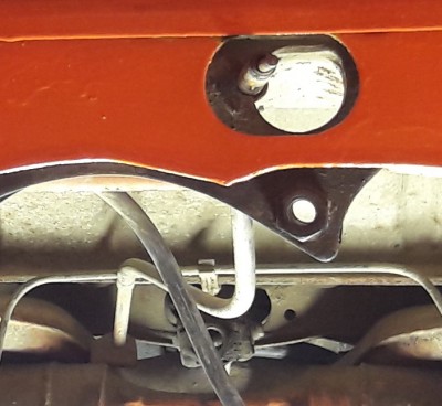

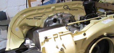

- Beiträge: 5195
heute kam per Mail folgende Frage auf mich zu:
Am Getriebehalter ist ein kurzes Stück Rohr angeschweißt.
Zwischen dem Ende über dem Achsrohr und dem Getriebehalter ist noch ein Bowdenzug mit etwas Durchbiegung um die Schwingungen zwischen Motor und Karosserie ausgleichen zu können.
Das wird gemacht, damit dich die Gaszuglänge relativ zum Motor nicht ändert durch die Vibrationen.
Der Getriebehalter ist ja fest mit dem Motor verbunden und hat das gleiche Schwingungsniveau wie der Motor.
Auch beim Gaspedal ist der Einspritzer etwas anders konzipiert.
Mir fehlen aber gerade die Bilder wie es beim Einspritzer ist.
Sprich da muss man sich etwas zurecht basteln, wenn man von Vergaser auf Einspritzer umbaut, damit es passt.
Damit nun alle an dem Wissen teilhaben können hier die Antwort:Ich habe noch ein Problem mit dem Gaszug, den hatte ich bei wagenteile gekauft, soll für Einspritzer passen.
Ich hatte ja vorher einen CJ drin, die Führung für den Gaszug sieht aber ähnlich aus, nur komme ich nicht zum festschrauben, der Gaszug ist ca. 2cm zu kurz.
Beim US-Bulli ist das dann ein Rohr bis rauf übers Getriebe soweit ich sehe, hab Fotos von meinem Freund Christoph, der Einspritzer fährt. Beim CJ ist das starre Rohr nur bis etwa zum Getriebeanfang und dann kommt ein flexibles, das passt bei mir in etwa bis zur Durchführung rein und dann schaut der Gaszug halt raus, aber wie gesagt er reicht nicht.
Hast du so einen Umbau bereits gemacht oder kennst das Problem?
Thomas*022
- Beiträge: 103
- Registriert: 12.10.2003 23:22
- IG T2 Mitgliedsnummer: 22
Servus Thomas,
ich habe jetzt kein Foto da, wie das beim CJ ausschaut, aber rein aus dem Gedächtnis, würde ich sagen, dass die Gesamtlänge des Rohrs durch den Knick beim Einspritzer länger ist, aber die Verrohrung bis zum Getriebe hin identisch. Warum dann am Schluß die 2cm fehlen?! Evtl. doch vorne am Gaspedal?! Müsste man mal Fotos vergleichen.
Gruß, Thomas
Gruß, Thomas
- Beiträge: 5195
Hi Thomas,
der Knick ist kein Rohr sondern ein Bowdenzug.
In der Auflösung erkennt man das so mittelmäßig.
Beim Vergaser wird der Bowdenzug ja nicht am Getribehalter abgefangen.
Ich weiß jetzt aber auch nich wo genau.
Wo hast du denn nun bei deinem Umbau den Bowdenzug enden lassen?
Und ich kann mir gut vorstellen, das es die Bowdenzüge in zwei längen gegeben hat.
Und da können die 2cm ja auch ganz schnell her kommen.
Oder kommt dein Gaszug schon gar nicht mehr aus dem Bowdenzug raus?
- Beiträge: 5195
https://www.coolairvw.co.uk/Category/0/ ... nkage.html
Wenn man hier die Nachbau Umlenkstücke betrachtet, könnten genau da die 2cm her kommen.
Thomas*022
- Beiträge: 103
Ah ok das ist ein Bowdenzug, ich habe das am Bild nicht richtig erkannt.
Bei mir endet der Bowdenzug dann genau im Loch wo er duch muss Richtung Drosselklappe, es fehlt da nur eine Halterung, in die ich den Bowdenzug einführen kann.
Der Gaszug schaut auch raus, aber sogar wenn ich fest dran ziehe fehlen mir 2cm um ihn bei geschlossener Drosselklappe festzuschrauben.
Das mit der Umlenkung muss ich mit Christophs US-Bulli direkt vergleichen, vielleicht ist das echt anders.
Lg, Thomas

Hi Thomas,Thomas*022 hat geschrieben: ↑12.07.2019 10:45 Bei mir endet der Bowdenzug dann genau im Loch wo er duch muss Richtung Drosselklappe, es fehlt da nur eine Halterung, in die ich den Bowdenzug einführen kann.
da gibt es Unterschiede zwischen Vergaser und Einspritzer, Da ist auch das Stirnblech unterschiedlich: Der Gaszug vom Vergaser wird da links durchgeführt. (Halbwissen)
Und da ist auch eine Hülse im Stirnblech, wo man den Bowdenzug einführen kann.
Für den Einspritzer hat VW ein ca. 4-5cm Großes Loch auf der rechten Seite gemacht.
Das kann man hier erahnen: Und der Bowdenzug muss dann am Getriebehalter enden.
Du kannst die Gaszuglänge dann ja noch über Kürzen des Bowdenzugs beeinflussen.
Wichtig ist, das der Zug noch eine Durchbiegung hat, sonst kann er die Schwingungen des Motors nicht mehr ausgleichen.
Hier noch mal der entsprechende Bereich etwas größer:
