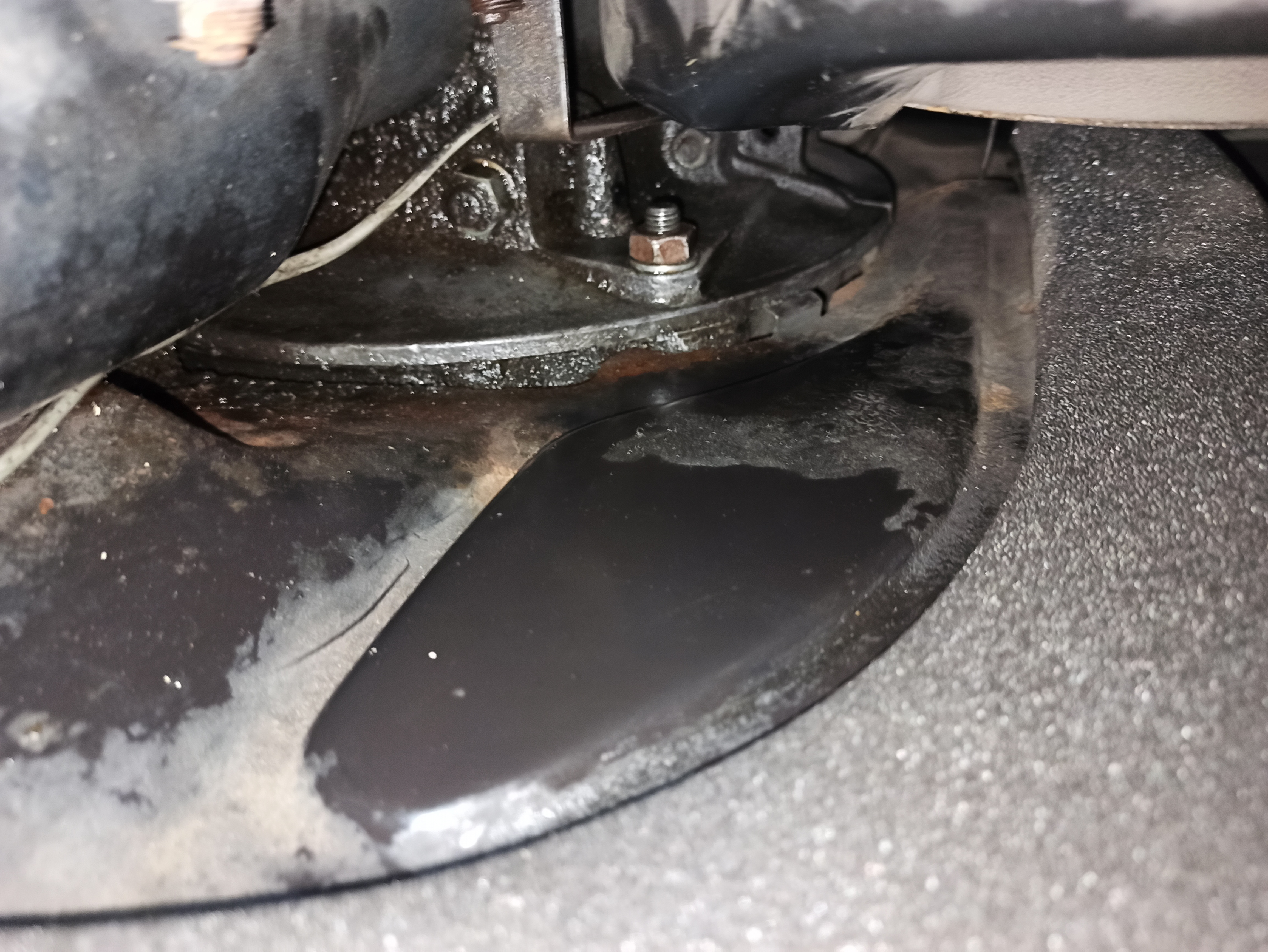

Hallo Zusammen,
bin gerade dabei meinen Anlasser auszubauen (T2 Bj.1977 37 KW) und komm schon nach der 2ten Schraube an meine Grenze. Die Schraube im Motorraum sieht bei mir so aus wie auf dem Foto (ist das normal?). Wie verdammt nochmal kommt man da ran (vielleicht bin ich dafür auch einfach nur zu ungelenkig)
Freue mich sehr über nützliche Tipps...

Moin Tobi,
über dem Kreis musst Du die 17er Mutter lösen. Das was Du da eingekreist hast, scheinen mir die Reste vom OT-Geber zu sein. Diesen brauchst Du aber nicht mehr.
Diese M 10 x 110 mm Schraube hält nicht nur den Anlasser, sondern auch noch das Getriebe mit dem Motor zusammen.
So sieht die Schraube dann in voller Länge aus: http://www.wagenteile.de/shop_de/199101 ... 99101.html
... tröste Dich, ich hab auch einmal so oder so ähnlich angefangen, als Novize findet man die Mutter nur sehr schwer so versteckt wie die ist.
PS: Beim Einbauen gibt es dann auch wieder Späße. Wenn man die Mutter drauf setzen will, rutscht gern die Bolzenschraube wieder nach vorne. Ich fixiere die dann mit Affenkitt damit das nicht passieren kann.
(Affenkitt = Knete zum Abdichten

Hi Norbert,
danke für deine Antwort. Hab den Anlasser gerade ausgebaut und mich dabei über meine Blödheit geärgert
Beim einbauen bin ich dann hoffentlich schlauer. Schon mal vorab danke für die Idee mit dem Kit.

- Beiträge: 7830
Re: Anlasser
Ja und was mir jetzt noch eingefallen ist worauf Du unbedingt noch achten solltest: Alle Anlagestellen der Flansche sowie Schraubverbindungen vorher bitte peinlich metallisch blank machen und ggf. einfetten. Der Anlasser bekommt über diese "Anlagepunkte" die Masse, die bei dem hohen Strombedarf sehr gut sein muss, sonst dreht das Teil nur müde durch, bzw. auch der Magnetschalter kann nicht vorschriftsmäßig satt einrasten.
