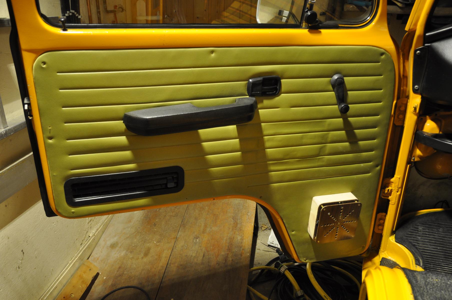

Moin

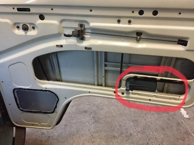

Ich bin gerade dabei meine Türen mit der Dampfsperre zu versehen. Nun stellt sich mir die Frage wie ich die Folie an dem Heizungskanal verlege. Muss dieses Stück einfach ausgespart werden?
In der Anleitung (einige Beiträge oben) wird etwas von hängender Folie geschrieben. Das verstehe ich gerade nicht.
Bin über Tipps sehr dankbar

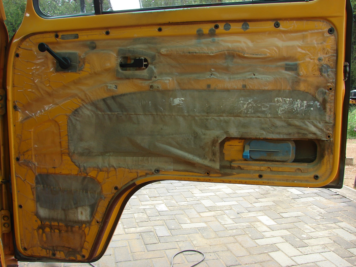

Hallo Weizen,
ja, das muss ausgespart werden. Aber damit kein Wasser durchdringt, ist oberhalb quer über die Breite ein zusätzliches Stück Folie innen angeklebt, das sich über die frei gelassene Öffnung legt. Erst, wenn Du den Schieber öffnest, wird diese Folie durch den Sog des Fahrtwindes leicht nach innen in die Tür gedrückt und die Luft kann durch den Schieber in die Tür und von dort in der Nähe der Scharniere nach draußen gelangen.
So sieht's im Original aus (nach 40 Jahren): Und so sieht die neue Folie aus (noch nicht verklebt): Nimm zum Verkleben kein Gafferband, sondern breites PVC-Band, das bleibt deutlich länger lösbar. Oder nimm Sprühkleber, doch das wird an einigen Stellen schwierig, speziell wenn es im Betrieb sehr staubig wird.

- Beiträge: 6650
Re: Folie unter türpappen einkleben

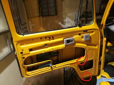

Hast Du verstanden, dass die untere hälfte original zwei Folien sind?
Eine wird reingehängt um das Wasser der nie 100%ig dichten Kurbelfensterdichtungen in die Tür und zu den Türabläufen zu leiten.
Eine Schütz die Türpappe bis unten gegen Kondenswasser.
Auf einigen Bildern und Anleitungen hier in Beiträgen ist das leider nicht so wie original bei VW gemacht worden...
Aber viele Bullis werden ja auch nicht mehr bei Wind und Wetter groß bewegt

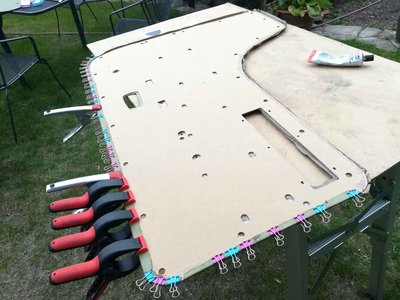

Bei mir waren auch die Pappen , nach langen Jahren ,von Innen durch.
Da der Vorgänger aber Löcher in die Pappen geschnitzt hat um dort Lautsprecher einzubauen , die Pappen teilweise mit Spax befestigt .. hab ich mir überlegt .. die Pappen samt Folie zu erneuern.
.. hat sich dann rausgestellt .. war gar keine Folie da.
Als ich dann aber die Preise für die grünen , fertigen Pappen ca. 180 Euro gesehen habe https://www.bus-ok.de/T2-Tuerverkleidun ... itaet-Paar
+ dazu noch die Folien 70 Euro https://www.bus-ok.de/T2b-Tuerinnenfoli ... 11867141-A..
... bin ich dazu übergegangen .. was geht aufzuarbeiten. Bei Bus-ok auf der Seite kann man da bissel abgucken wie das auszusehen hat.
Man brauch schon viel Zeit dafür ( über ).. und bissel schönreden muss man sich das auch .. .. das muss einem Klar sein.
Nach dem abnehmen der Pappen habe ich mir aus Papier eine Art Schnittmuster gebaut (von der nackten Türinnenseite abgenommen.) .. mit den Bohrungen drin.
( Schönreden ein ) Brauch man ja nur einmal machen.. seitenverkehrt passt das ja auch auf die andere Tür ..und wenn ich das in 15 Jahren nochmal machen will .. hab ich schon ein Schnittmuster. ( Schönreden aus )
Auf dem Dachboden war noch blaue Dampfbremsfolie über .. diese ist bissel dicker ..und diese hab ich genommen , weil ich sie halt noch über hatte.Da gibt es bestimmt auch was anderes auf dem Markt.
Das Papier Schnittmuster habe ich dann übertragen auf die Folie.

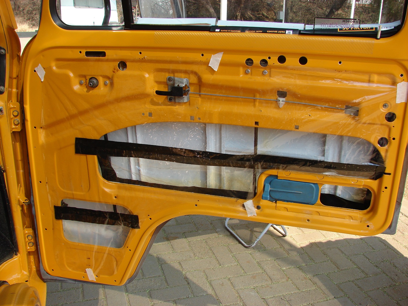

Alle Ausschitte aus der Folie mit einen Art Skalpell rausgeschnitten .... Beispielhändler https://www.hornbach.de/shop/Praezision ... =766105607.. und dann die Löcher ( für die Befestigungsklipse ) mit einer Lötkolbenspitze in die Folie vorsichtig reingebrannt.
Übrigens ein Gas Lötkolben-Set .. z.B. von Dremel .. gehört für mich auch immer mit zum Bulliwerkzeug.
.... Beispielhändler https://www.hornbach.de/shop/Gasloetkol ... tikel.html Oberhalb des länglichen Ausschnitts/Belüftungsöffnung ( Folie) wird jetzt von hinten ,daß mögliche Wasser , auf der ganzen breite des Loches in der Folie für die Belüftungsöffnung ,abgefangen .. und so eine Art Überdach aus Folie ( einfach innen drüber/runterhängend ) angeklebt.
Das letzte drittel untenrum sollte man mit einer Dichtschnur abkleben .. Ich habe diese Butylrundschnur-3mm genommen ... https://www.fugendichtband24.de/HSF-But ... -Rolle.htm
Ich habe bei der Schnur drauf geachtet .. 2 Wasserabläufe auszusparen. ( Auf der Seite .. bei Bus OK sieht man das auch ganz gut .)
Der Türdrücker und FensterKurbel habe ich mit Schaumstoff 1cm dick hinterlegt.Passend ausgeschnitten .
Die Folie habe ich mit doppelseitigem Klebeband ,Tesa feuchteresistend https://www.idealo.de/preisvergleich/Of ... -tesa.html auf die Tür geklebt.

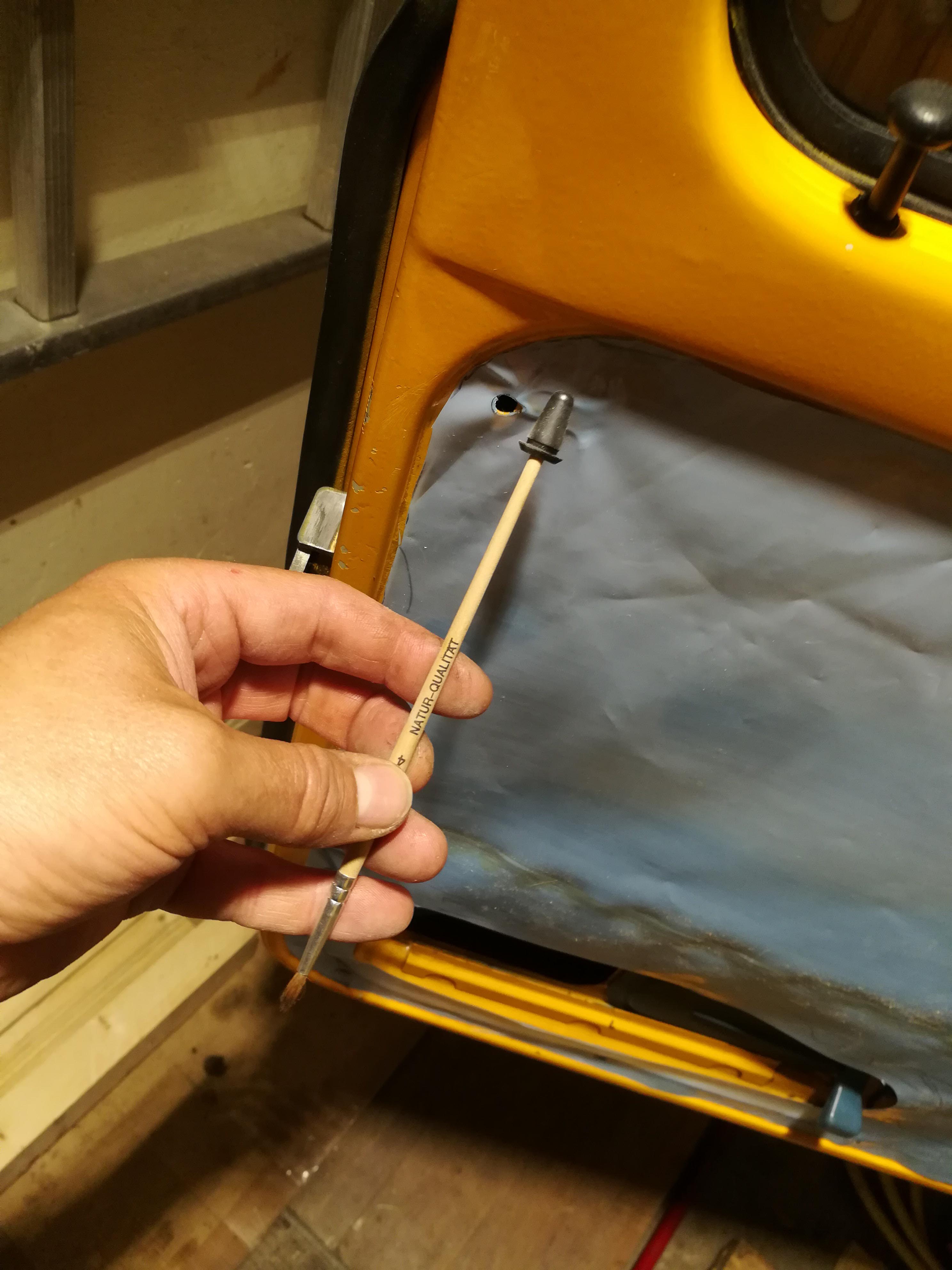

Die Gummitüllen habe ich mithilfe der Rückseite eines Pinsels ( den Tip hatte ich irgendwo mal gelesen .. ist nicht von mir .. hat aber gut geklappt.) .. in die Türbohrungen .. nach dem kleben der Folie ..eingeführt. Die Löcher für die Lautsprecher habe ich versucht mit Aufbauten zu kaschieren .. manchmal find ich sie ganz gelungen .. manchmal auch wieder nicht .

Hallo Wolfgang(?),
Die Folie muss nicht besonders gut angeklebt werden und schon garnicht luftdicht. Die Hauptaufgabe des Trockenhaltens übernehmen die beiden eingeklebten/eingeschweißten Doppelungen in der Mitte und im unteren Teil der Tür. Die dürfen auf keinen Fall fehlen.
Luftige Grüße
wenn Du die Tür komplett öffnest, dann siehst Du an der Stirnseite, dort wo die Aufhaltung ist, zahlreiche größere Öffnungen im Blech. Durch die zieht's die Luft nach außen, denn es ist ja eine Entlüftung, die zudem zugfrei sein soll. Die Antriebskräfte für die Luftbewegung: im Fahrzeuginneren herrscht häufig ein leichter Überdruck (Heizung, Frischluft, Fenster) und an der A-Säule während der Fahrt ein deutlicher Unterdruck. Hier fließt die vom Fahrzeug verdrängte Luft beschleunigt vorbei - und das bedeutet halt Unterdruck. Deshalb baut sich da eine Strömung durch die Tür ins Freie auf, die Du mit dem Schieber unterbinden kannst. Diese Strömung ist im Übrigen auch ganz hilfreich bei der Innentrocknung der Tür.
