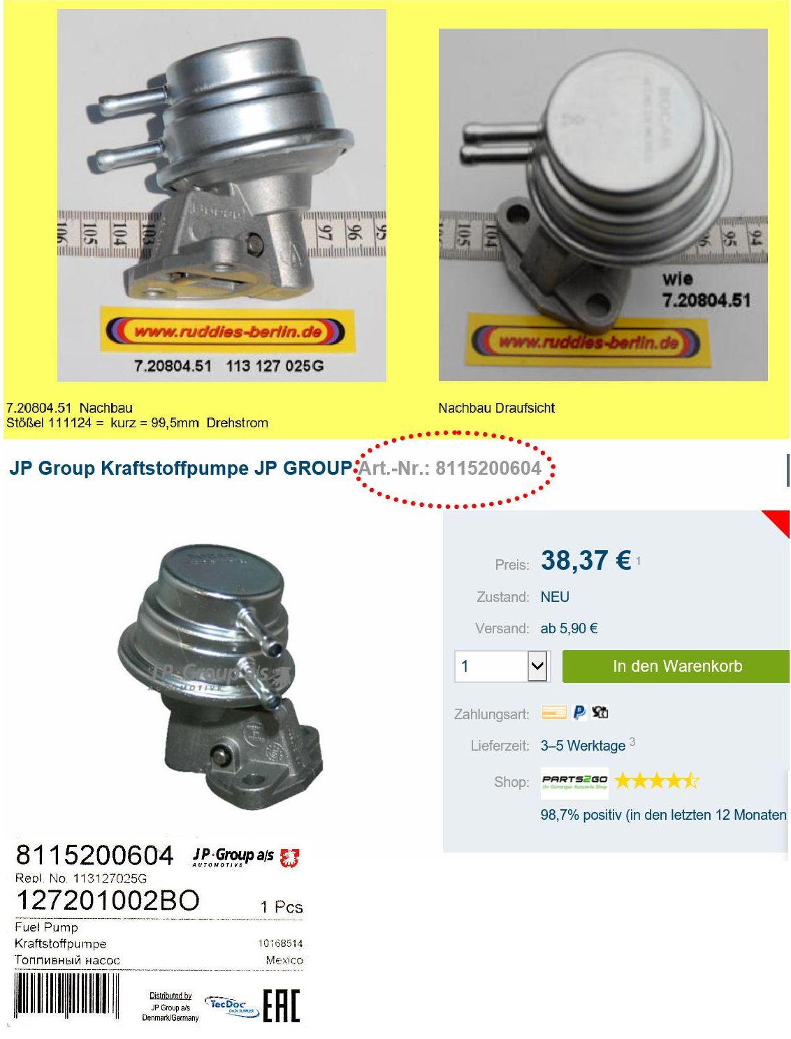

An alle Kraftstoff-Pumpen-Interessierte,
---Zwischenbericht---
als ich mich des Themas annahm, glaubte ich noch an eine schnelle und einfache Lösung. Nun bin ich zu der Überzeugung gelangt, dass ich da irgendwie in ein Wespennest gestochen habe.
Die gute Nachricht, immerhin habe ich noch einen Hersteller und mehrere Händler gefunden, die eine Pumpe für den Typ 1 Motor noch nach den alten Spezifikationen insbesondere mit Absperrventil vertreiben.
Es sollte aber auf die richtige Artikelnummer der JP-Group geachtet werden, denn die kaufen auch noch anderswo ein!
... einfach einmal nach der Teilenummer googlen, dann purzeln einige Händler heraus.
Und nun zur schlechten Nachricht, es scheint nun wirklich so, dass eine Menge der angebotenen Pumpen nicht mehr mit einem Absperrventil ausgerüstet sind.
Einerseits fehlen mir da leider die Mittel dazu entsprechende Testkäufe durchzuführen, andererseits spielt auch das Rechtliche dabei eine entscheidende Rolle wo ich mich nicht ganz gewappnet fühle.
Ein weiteres Vordringen bezüglich dieser Thematik würde ich lieber irgendeiner Fachpresse überlassen wollen. :?
Selbst ein namhafter deutscher Hersteller rühmt sich damit, für die Oldtimerszene wieder Pumpen liefern zu können die der Erstausrüsterqualität entsprechen.
... da kann ich aber nur müde lächeln. :(
... und würde diese Information auch nur per PM weiter geben wollen.
Das Unverständnis verschiedener Händler ist mir ohnehin suspekt. Da werden Teile verkauft, die nicht der STVZO entsprechen, vgl. bitte:

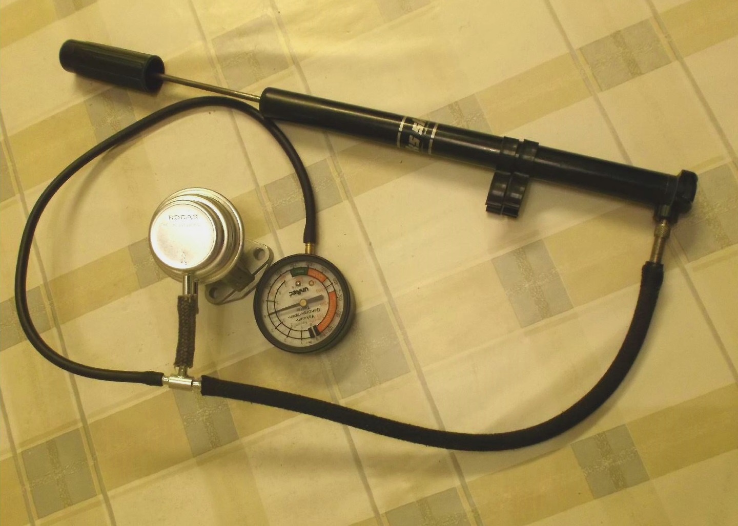

Ich mache das dosiert mit 'ner Fahrradluftpumpe und Manometer. 400 mbar (sicherlich ginge mehr), das ist doch wohl eine Ansage und entspricht einer Benzinsäule von 4,80 m!
Da könnte der Käfer sogar senkrecht geparkt werden ohne das da noch etwas durchläuft . :lol:

Wolfgang T2b *354 hat geschrieben: 08.01.2018 13:15 Mit gut 0,3 bar war ich zufrieden, habe allerdings nach dem Abstellen des Motors gesehen, dass der Druck innerhalb weniger Sekunden komplett abfällt.
Druck ist gut und dass er so schnell abfällt, mag in der alten Konstruktion begründet sein (Saugventil mittels beweglichem Stahlplättchden, Druckventil Pertinax).
... das hab ich auch bei einer NOS-Pumpe auch so gemessen, nach spätestens einer 1/2 min war der Druck weg. :(
... kein Grund deshalb aufgeregt zu sein, ist offensichtlich normal.
Bei den neueren Pumpen mit Kunststoff "Schnüffelventilen" sieht das besser aus, dafür haben sie keine Absperrmembran mehr. :o

Oh Mann (wie präzise ist das denn?), verstehe ich das richtig, Du hast also den Schlauch von der Druckseite der Benzinpumpe abgenommen und konntest in Richtung Tank durchblasen?
Von der Druckseite darf man in keinem Fall durchblasen können, ansonsten hat die Benzinpumpe es hinter sich. :(
Wolfgang T2b *354 hat geschrieben: 08.01.2018 13:15 ... immer noch kein Benzin kam, habe ich schließlich mit dem Mund das Benzin angesogen (schmeckt furchtbar ). Danach hat der Motor Lebenszeichen gezeigt und lief kurz darauf einwandfrei.
Ja, wenn dann die Ventile in der Pumpe irgendwie verunreinigt waren, funktionieren die dann doch noch (halbwegs), wenn sie von Flüssigkeit umspült werden. :D
Eine vernünftig funktionierende Pumpe saugt mit etwa 0,5 bar und dass selbst auch wenn es sich um reine Luft handelt :!:
Wolfgang T2b *354 hat geschrieben: 08.01.2018 13:15 Dass sich die Pumpe in beiden Richtungen durchblasen lässt, heißt natürlich: neue Pumpe (ist eine originale verpresste).
Eine Spritpumpe darf sich nicht in beiden Richtungen durchpusten lassen :!:
Bei der alten Bauform mit Absperrmembran in keine Richtung! Bei der derzeit üblichen (ohne Absperrmembran) nur in Richtung Saug- Druckseite.
