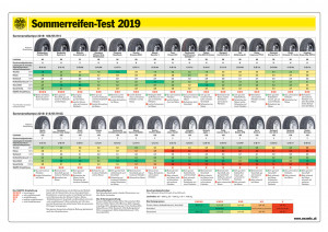

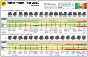

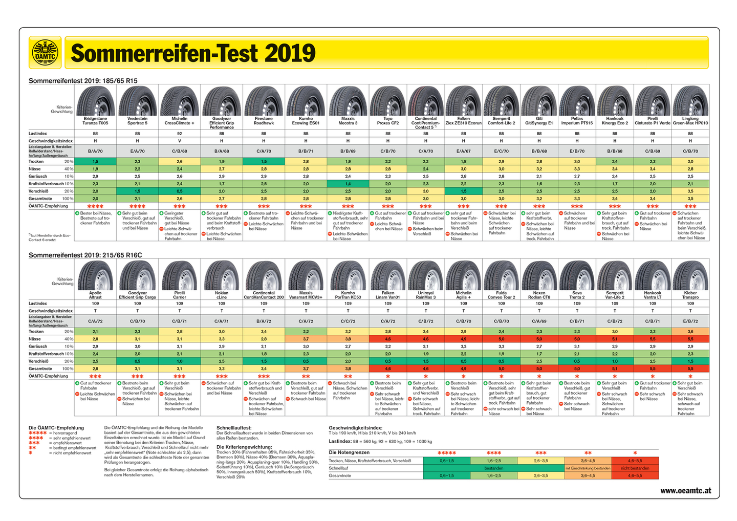

Grobstollig: etwas gröberes Profil Testberichte, (Transporterreifen, die es ggfs. in passender Größe für den T2 auch gibt) die als Anhaltspunkt dienen können:
Ganzjahresreifen: https://www.promobil.de/kaufberatung/ga ... test-2020/
Sommerreifen:
Winterreifen:
Vielleicht hilfts dem ein oder anderen bei der Auswahl.
Und falls euch noch weitere gröbere oder grobstollige Reifen in der Dimension 185R14 bekannt sind, immer her damit.
