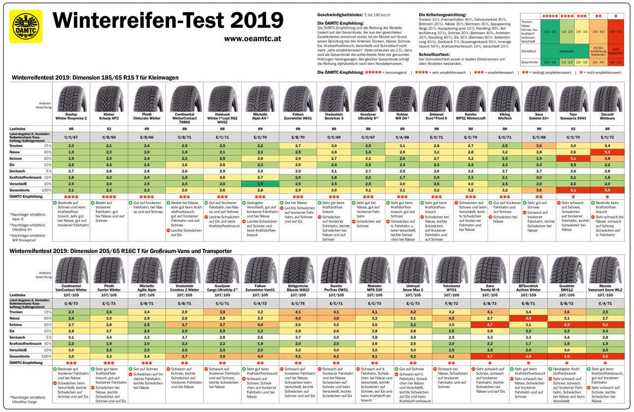

Ganzjahresreifen: https://www.promobil.de/kaufberatung/ga ... test-2020/
Sommerreifen: Winterreifen: Vielleicht hilfts dem ein oder anderen bei der Auswahl.
