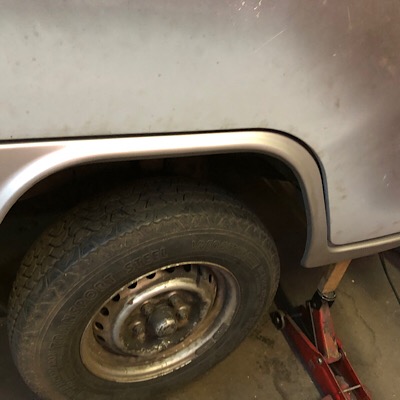

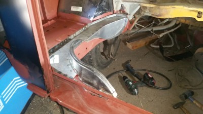

Moin, ich habe mit Heiko (heckkraftmotors) über die Radläufe gesprochen. Das könnten auch Zwitter Radläufe sein.

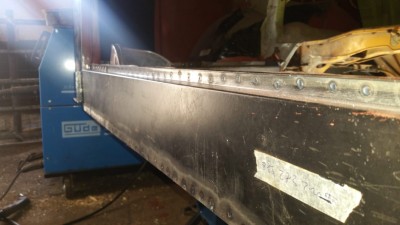

Moin, ich wollte mich hier auch noch einmal -im Sinne der Überschrift des Beitrags- zu der Qualität der von mir verbauten Teile bei meinem T2b BJ 77 äußern.
Abschlußträger hinten VW Bus T2 72-79 Vergleichs-Nr. 211 813 27 C
Hersteller: Autocraft
Anbieter: diverse
Passgenauigkeit: sehr gut
Materialstärke: > 1mm
Anmerkung: Bei Schmidt-Lorenz, habe ich mir den Abschlussträger angesehen, der nicht als Autocraft ausgewiesen wurde. Von der Materialstärke war der identisch und sah sehr ähnlich aus.
Rep.Blech, D-Säule, unten, 72-79 Vergleichs-Nr.: 211 703 492 C
Hersteller: unbekannt
Anbieter: Hoffmann-Speedster
Passgenauigkeit: gut
Materialstärke: 1mm
Anmerkung: Ich habe das untere Blech weg geschnitten und eine andere Anschweißmutter verwendet. Bei einem anderen Anbieter beträgt die Materialstärke nur 0,8 mm
T2 Ecke hinten ca. 67cm hoch Verglnr. 211 813 344 C
Anbieter: Diverse
Passgenauigkeit: bei meinem Bus war sie in die Richtung Radlauf ca. 0,4 cm zu kurz
Materialstärke: 0,8 mm
Anmerkung: Wird zum Teil als Original Qualität angeboten.
T2 Ecke rechts komplett Verglnr. 211 813 344 C
Hersteller: VW do Brasil
Anbieter: Diverse
Materialstärke: 1 mm
Anmerkung: Hat einen kleinen VW Stempel bei dem Loch für das Rücklicht.

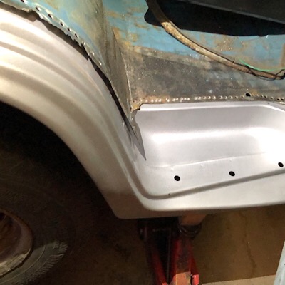

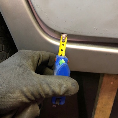

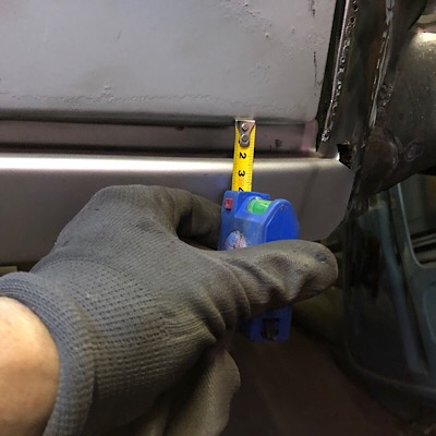

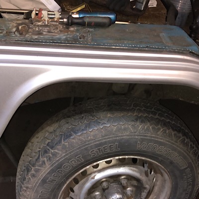

T2b Radlauf 70 - 79 Verglnr. 211 809 168D
Hersteller: Klockerholm
Anbieter: Diverse
Passgenauigkeit: Um ehrlich zu sein besser als befürchtet
Anmerkung: Das Blech brutzelt schneller durch als ‚normale‘ KFZ Bleche. Viele der angebotenen Bleche hatten Wellen, bei heckkraftmotors habe ich eines bekommen welches ohne Wellen war. Es lohnt sich also zu suchen.
Anbieter: diverse
Anbieter: Diverse

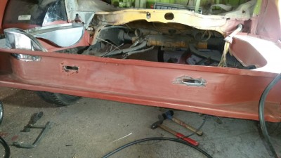

Innenschweller rechts Vergleichs-Nr. 211 801 392 C
Anbieter: diverse
Anmerkung: Ich hatte 2 Innenschweller (da ich bei dem ersten das Prinzip nicht verstanden habe
) beide waren identisch. Der eine mit, der andere ohne Autocraft Aufkleber. Der von BUS-OK ist übrigens wie der Autocraft Holm (anders als abgebildet) schwarz.
Anbieter: diverse

Kniestück rechts VerglsNr. 211809502B
Anbieter: diverse
Passgenauigkeit: schlecht
Materialstärke: ~ 1,55 mm
Gewicht: 4,4 kg
Anmerkung: Das Kniestück war in sich verdreht, so dass die Tür nicht zugemacht werden konnte. Auf der B-Säulen Seite war es nicht Plan, der innere Teil guckte weiter raus, aus diesem Grund war es nicht bündig zur B-Säule. Nach dem ich die Widerstandsschweißpunkte aufgebohrt hatte, hat sich das äußere Teil entspannt und passt perfekt. Die Tür geht zu, schöner gleichmäßiger Spaltverlauf auch bei der Tittstufe.
Anbieter: diverse
Gewicht: 4,4 kg
