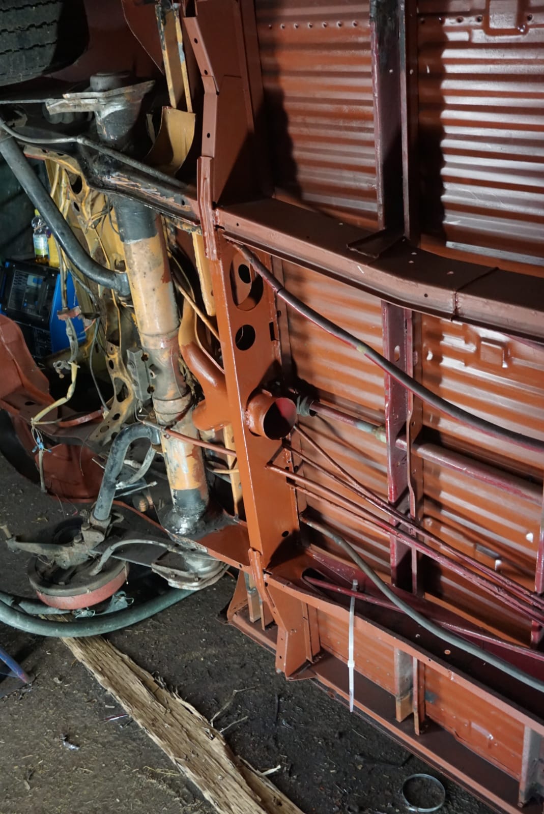

in den letzten Monaten sind einige Bleche in den Frickelcamper gelandet:
- hinterer Querträger Mitte, Lieferant Wagenteile: Note 1
Passt sehr gut und sitzt stramm zwischen den Trägern. Soweit ich das überblicken kann sind alle Öffnungen vorhanden. Recht massive Ausführung
