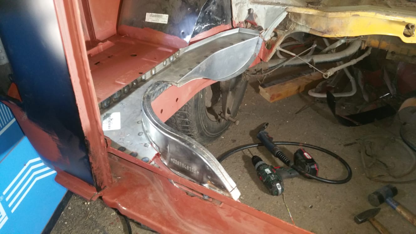

T2b Radlauf 70 - 79 Verglnr. 211 809 168D
Hersteller: Klockerholm
Anbieter: Diverse
Passgenauigkeit: Um ehrlich zu sein besser als befürchtet
Materialstärke: 1 mm
Anmerkung: Das Blech brutzelt schneller durch als ‚normale‘ KFZ Bleche. Viele der angebotenen Bleche hatten Wellen, bei heckkraftmotors habe ich eines bekommen welches ohne Wellen war. Es lohnt sich also zu suchen.

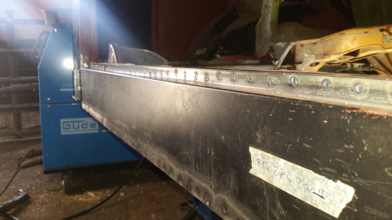

Innenschweller rechts Vergleichs-Nr. 211 801 392 C
Hersteller: Autocraft
Anbieter: diverse
Passgenauigkeit: sehr gut
Materialstärke: > 1mm
Anmerkung: Ich hatte 2 Innenschweller (da ich bei dem ersten das Prinzip nicht verstanden habe
) beide waren identisch. Der eine mit, der andere ohne Autocraft Aufkleber. Der von BUS-OK ist übrigens wie der Autocraft Holm (anders als abgebildet) schwarz.
