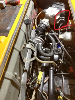

Hallo hier ein paar Bilder von meinen Kohlefilter.
Gesendet von iPhone mit Tapatalk Pro

Von der Optik her scheint der T3-Aktivkohlefilter gleich/ähnlich zu sein (leider finde ich gerade meinen Beitrag im Forum auf die Schnelle nicht). Ich denke mal dass ein T3-Filter einfacher zu finden sein sollteBullerbüBus hat geschrieben: ↑11.01.2020 11:03 Ja ... den hatte ich schon gesehen .. aber ich finde nicht viel Lieferanten/Bezugsquellen im Netz.
Dann Frage ich mal andersrum ..![]()
Hat jemand die Nr.1 ... ein Aktivkohlefilter 175201801A o.ä. zu verkaufen/abzugeben.?
Gruß Mike

Hi Mike,
Ich bin die ersten zwei Jahre nach meiner Resto ca. 15.000 km OHNE Aktivkohlefiler gefahren.
Die Tankentlüftung hatte ich dabei über ein T - Stück an die Unterdruckdose im Luftfilterkasten angeschlossen und die beiden großen Öffnungen am Gebläsekasten und Luftfilter waren einfach offen.
Insgesamt war keinerlei Auffälligkeit in der Motorleistung zu erkennen. Für eine erste Inbetriebnahme ohne Aktivkohlefiler würde ich Dir das auch so empfehlen, würde aber heute die großen Anschlüsse verschliessen, das hält den Motorraum sauberer und verbessert die Motorkühlung etwas.
Ich habe dann aber doch das Aktivkohlefiler Geraffel vernünftig angeschlossen, da ich beim Vollgas (Bergauf oder BAB), immer einen kaum wahrnehmbaren aber doch vorhandenen Benzingeruch festgestellt habe, der jetzt in allen Betriebssituationen (weitere 20.000 km) weg ist.
Dabei habe ich festgestellt, dass es durchaus unterschiedliche Anbringungen im Motorraum je nach Modelljahr gab. Bei meinem 78er Bus hängt die Kartusche neben der rechten Rückleuchte an einem karrosserieseitig angebrachten Haken und nicht an der Schottwand wie die Modelljahre davor.
Gruß Markus

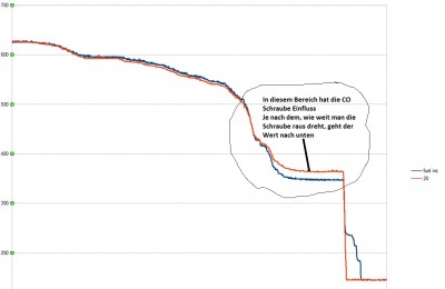

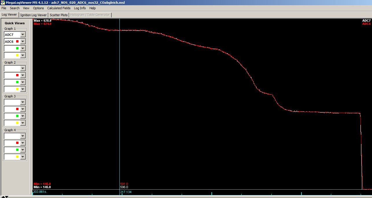

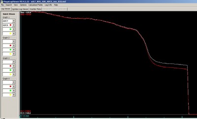

ich habe mich heute mal hin gesetzt und die Kurven von einigen Luftmengenmessern verglichen.
Als Referenz habe ich einen Bosch 0280200020 genommen.
Da habe ich dann die Prüflinge in Reihe gebaut und mit einem regelbaren Staubsauger einen Teil der Kurve abgefahren.
Das ganze dann mit einem Microcontrollerboard geloggt: Der Bosch 0280200018 hat eine nahezu identische Kurve und ist aus meiner Sicht kompatibel.
Dann habe ich einen 0280200032 genommen: Im unteren Bereich weicht die Kurve ab, aber wenn man etwas mit den CO Schrauben spielt kommt dann folgendes bei raus: Eine identische Kurve bei beiden Luftmengenmessern. Also auch der 0280200032 passt zum 020ger.
Dann habe ich einen 0280200028 Luftmegenmesser angeschlossen:
Der gibt im unteren Bereich weniger Spannung aus, das könnte sein, das der im Standgas an der Grenze der Einstellbarkeit ist.
Das muss ich mal im Auto testen. Oben rum ist die Kurve aber wieder identisch: Hier noch mal der Bereich, in dem man mit der CO Schraube die Kurven beeinflusst: Ich habe es heute mit diesem Messaufbau auf jeden Fall geschafft zwei Luftmengenmesser wieder für den Einsatz fitt zu machen.
Da war die Federspannung total verstellt, und die Meßkurven waren total daneben.
Wenn ein LMM offen ist und jemand die Vorspannung oder den Offset verstellt hat, kann man ohne Meßaufbau lange basteln, bis man denn mal irgendwann wieder ein funktionierendes System hat. Deshalb kann ich nur davor warnen, irgendwelche banalen Fehler im System durch verstellen des Luftmengenmessers zu kompensieren.

sehr geil !!!Tanjas&Thomas_T2b hat geschrieben: ↑03.02.2020 23:18 Da habe ich dann die Prüflinge in Reihe gebaut und mit einem regelbaren Staubsauger einen Teil der Kurve abgefahren.
Sehe ich das richtig, dass du das mit einem µC (Arduino?) aufzeichnest und dann im Megasquirt Format ausgibst um es dann mit Megalogviewer anzuschauen? Die Idee ist cool. Ich habe bis jetzt im Megalogviewer immer nur direkt mit den TunerStudio Files gearbeitet. Machst Du da TS Fileformat oder CSV oder was anderes?
