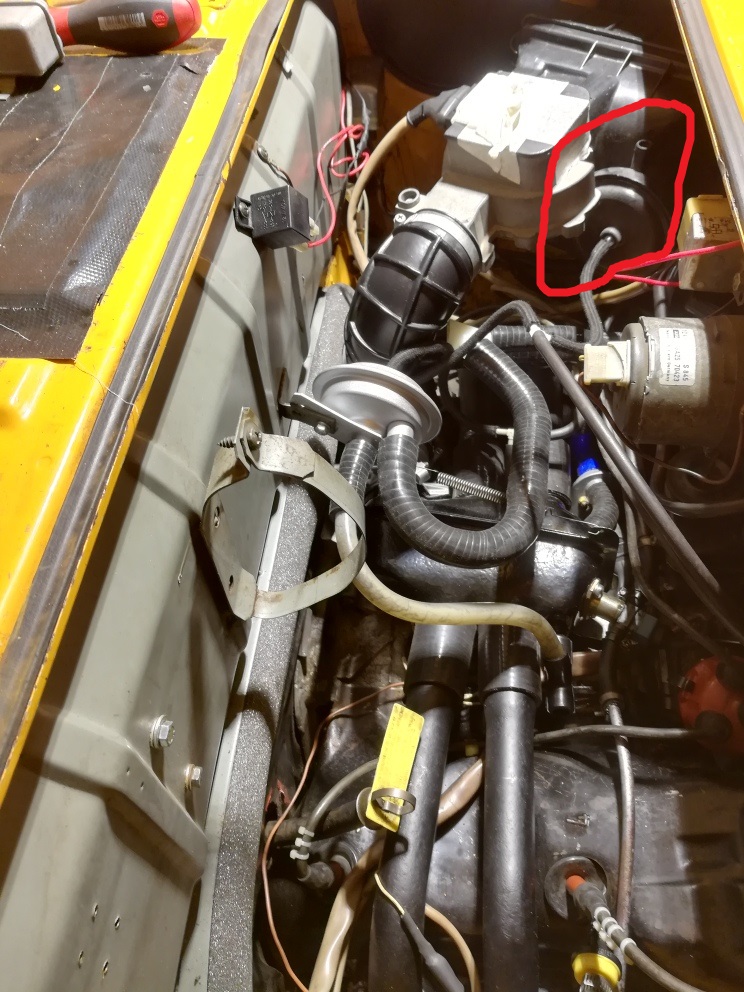

Hallo hier ein paar Bilder von meinen Kohlefilter. BildBildBildBildBildBildBild

Hi Mike,
Ich bin die ersten zwei Jahre nach meiner Resto ca. 15.000 km OHNE Aktivkohlefiler gefahren.
Die Tankentlüftung hatte ich dabei über ein T - Stück an die Unterdruckdose im Luftfilterkasten angeschlossen und die beiden großen Öffnungen am Gebläsekasten und Luftfilter waren einfach offen.
Insgesamt war keinerlei Auffälligkeit in der Motorleistung zu erkennen. Für eine erste Inbetriebnahme ohne Aktivkohlefiler würde ich Dir das auch so empfehlen, würde aber heute die großen Anschlüsse verschliessen, das hält den Motorraum sauberer und verbessert die Motorkühlung etwas.
Ich habe dann aber doch das Aktivkohlefiler Geraffel vernünftig angeschlossen, da ich beim Vollgas (Bergauf oder BAB), immer einen kaum wahrnehmbaren aber doch vorhandenen Benzingeruch festgestellt habe, der jetzt in allen Betriebssituationen (weitere 20.000 km) weg ist.
Dabei habe ich festgestellt, dass es durchaus unterschiedliche Anbringungen im Motorraum je nach Modelljahr gab. Bei meinem 78er Bus hängt die Kartusche neben der rechten Rückleuchte an einem karrosserieseitig angebrachten Haken und nicht an der Schottwand wie die Modelljahre davor.
Gruß Markus
