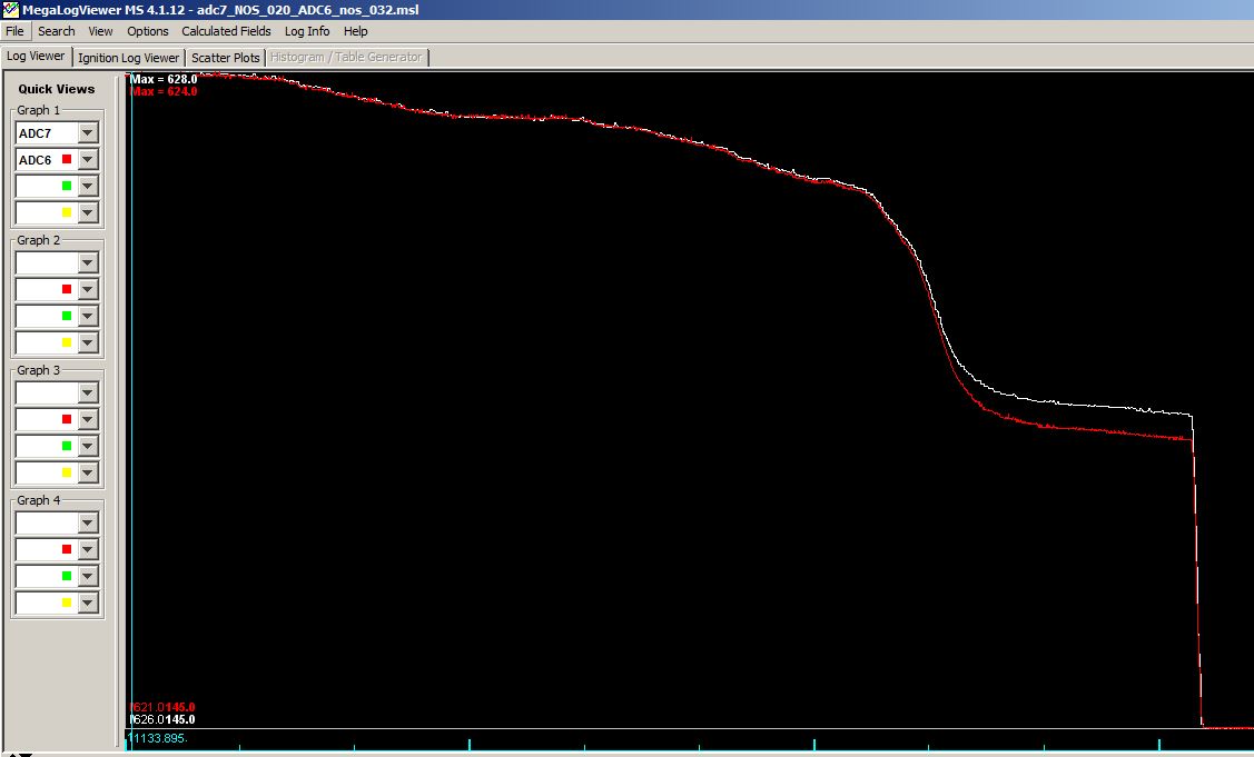

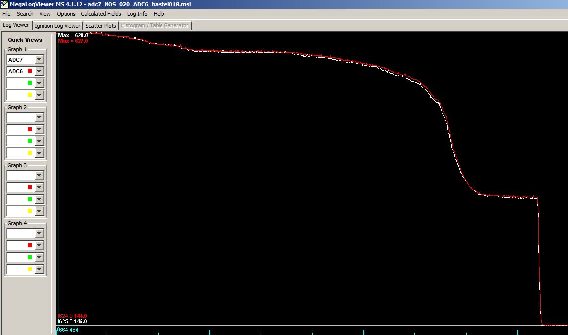

ich habe mich heute mal hin gesetzt und die Kurven von einigen Luftmengenmessern verglichen.
Als Referenz habe ich einen Bosch 0280200020 genommen.
Da habe ich dann die Prüflinge in Reihe gebaut und mit einem regelbaren Staubsauger einen Teil der Kurve abgefahren.
Das ganze dann mit einem Microcontrollerboard geloggt:
Der Bosch 0280200018 hat eine nahezu identische Kurve und ist aus meiner Sicht kompatibel.
Dann habe ich einen 0280200032 genommen:

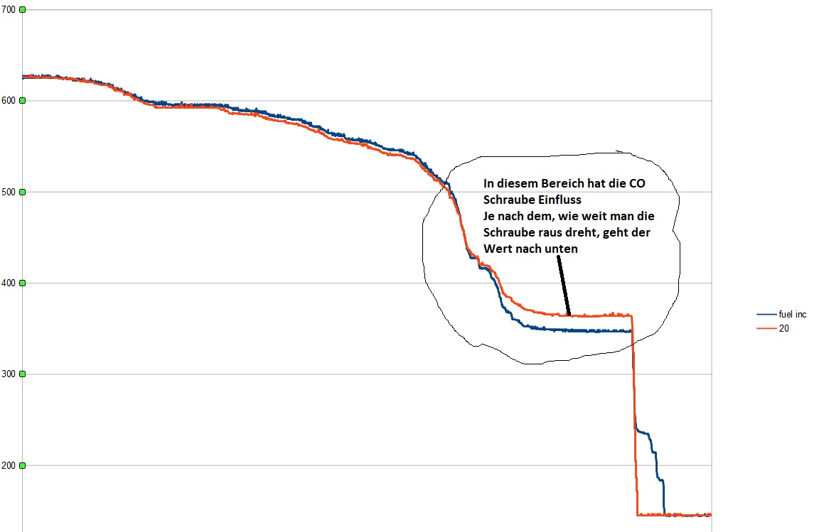

Im unteren Bereich weicht die Kurve ab, aber wenn man etwas mit den CO Schrauben spielt kommt dann folgendes bei raus:
Eine identische Kurve bei beiden Luftmengenmessern. Also auch der 0280200032 passt zum 020ger.
Dann habe ich einen 0280200028 Luftmegenmesser angeschlossen:
Der gibt im unteren Bereich weniger Spannung aus, das könnte sein, das der im Standgas an der Grenze der Einstellbarkeit ist.
Das muss ich mal im Auto testen. Oben rum ist die Kurve aber wieder identisch:
Hier noch mal der Bereich, in dem man mit der CO Schraube die Kurven beeinflusst:
Ich habe es heute mit diesem Messaufbau auf jeden Fall geschafft zwei Luftmengenmesser wieder für den Einsatz fitt zu machen.
Da war die Federspannung total verstellt, und die Meßkurven waren total daneben.
Wenn ein LMM offen ist und jemand die Vorspannung oder den Offset verstellt hat, kann man ohne Meßaufbau lange basteln, bis man denn mal irgendwann wieder ein funktionierendes System hat. Deshalb kann ich nur davor warnen, irgendwelche banalen Fehler im System durch verstellen des Luftmengenmessers zu kompensieren.
