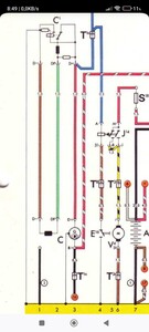

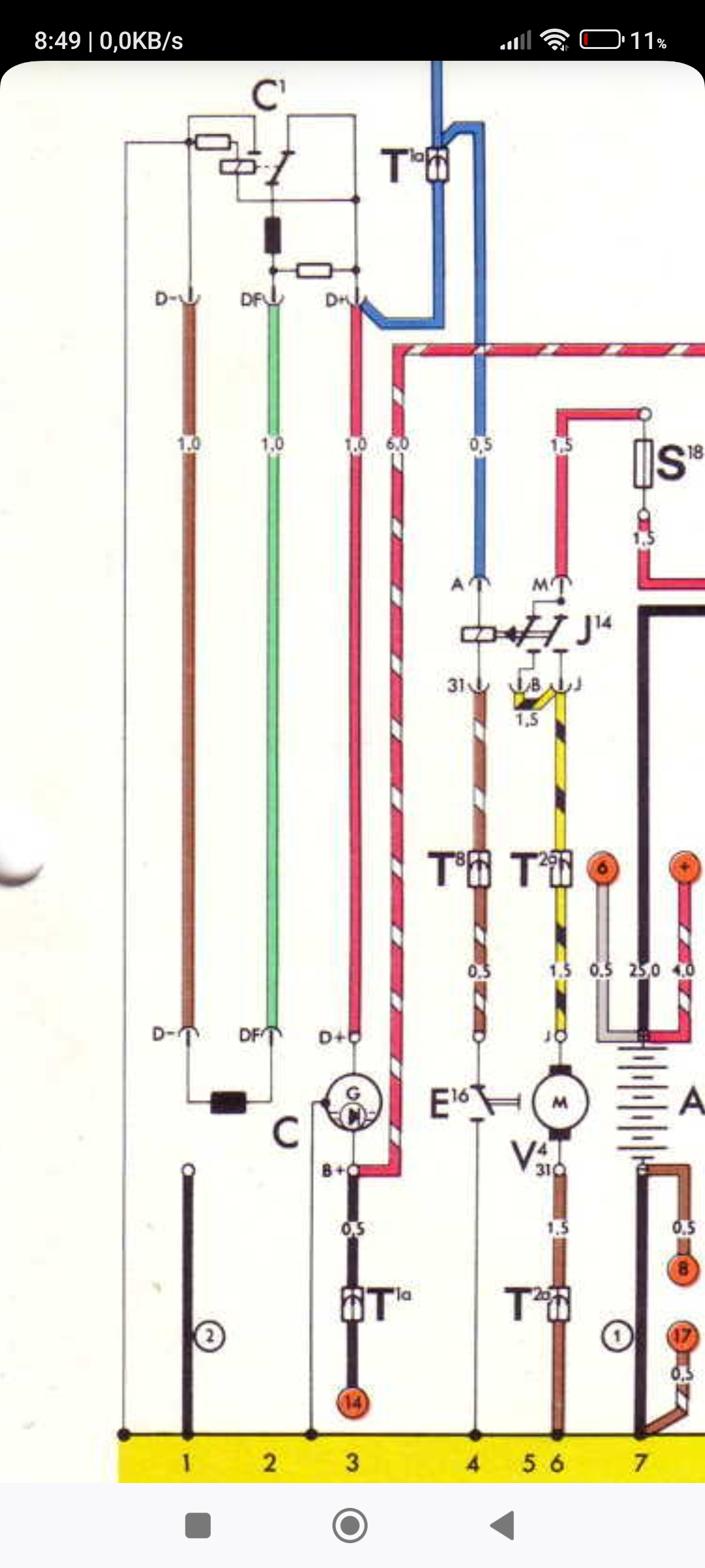

Also ich hab jetzt noch mal die Lima vom T2 aufgemacht ( das interessiert mich jetzt schon) und da sind die Kohlen so verschaltet wie beim Bürstenhalter für den externen Regler.
So wie es auch im Stromlaufplan für den Typ4 angegeben ist.
Also positiv erregt.
Mir ist das nun echt schleierhaft warum das mit dem Bürstenhalter und dem externen Regler nicht funktioniert... :confused:
Hat noch jemand ne Idee? Kann es sein das da irgendwie D + anders verschaltet ist in der Lima? Kann aber irgendwie auch nicht sein...

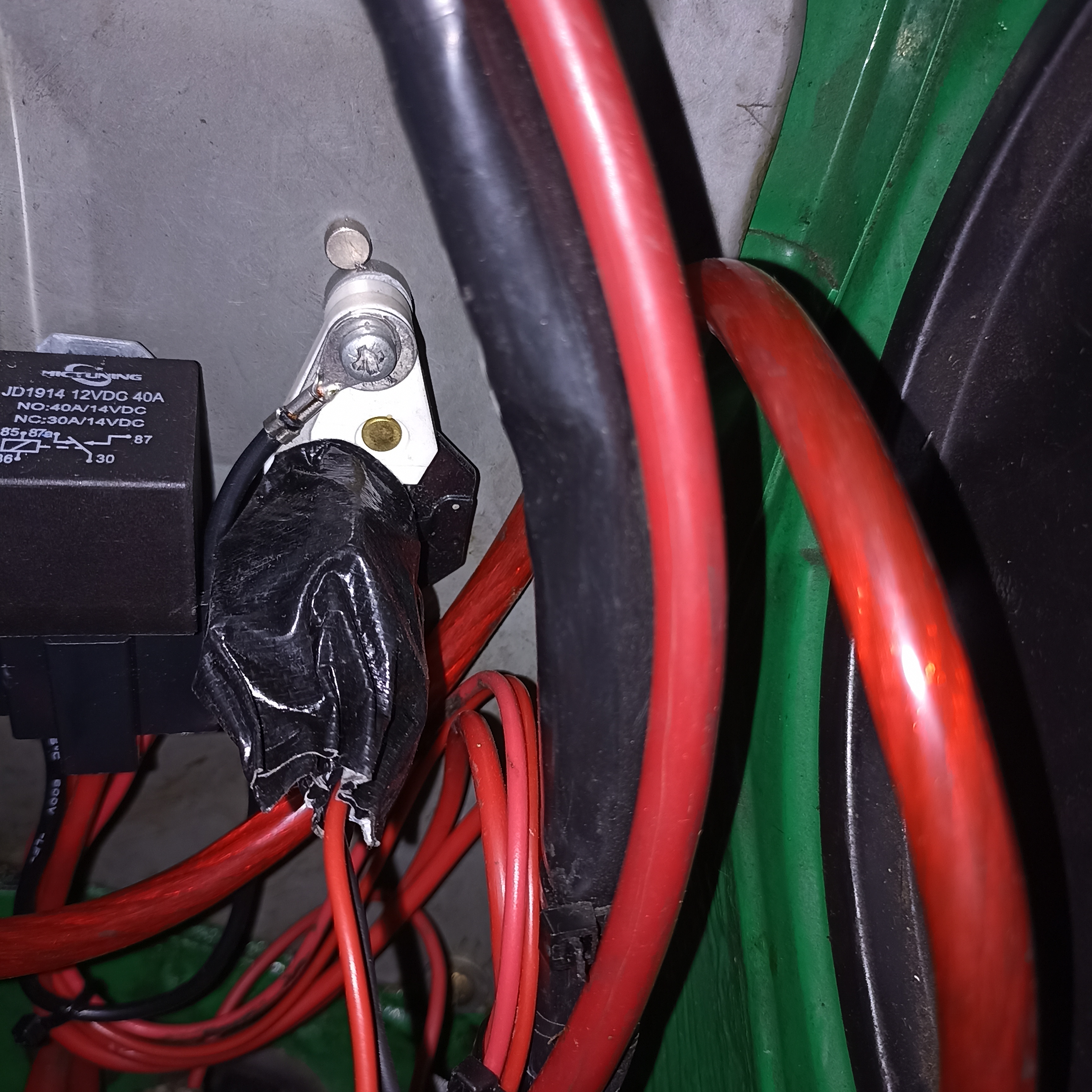

Ich möchte hier noch mal ein update geben wie ich mein Problem nun gelöst habe.
Ich konnte selbst mit Hilfe von Limaexperten ( Bekannte arbeitet bei Lima Zulieferer) den Regler dazu bewegen seine Arbeit zu tun.
Ich habe nun an dem alten Regler das Elektronikteil abgeschnitten und Kabel angelötet. Die Kabel rausgelegt und einfach an einen neuen Regler angelötet. Mit Stecker zwischendrin sodass ich bei Elektronik- versagen den einfach austauschen kann.
Den Regler hab ich dann einfach an die Schottwand geschraubt.Da hat er gute Masse und auch eine gute Kühlung.
Und was soll ich sagen ich habe eine nie dagewesene Qualität in der Spannungsversorgung. Ladespannung der LiFePo Batterie von über 50A kein Problem. Die Spannung steht wie festgenagelt bei 14V. Selbst bei vollem Tannenbaum an hab ich dann noch 13,9 V.
Kann ich wärmstens empfehlen.
Gruß Jochen :bier:

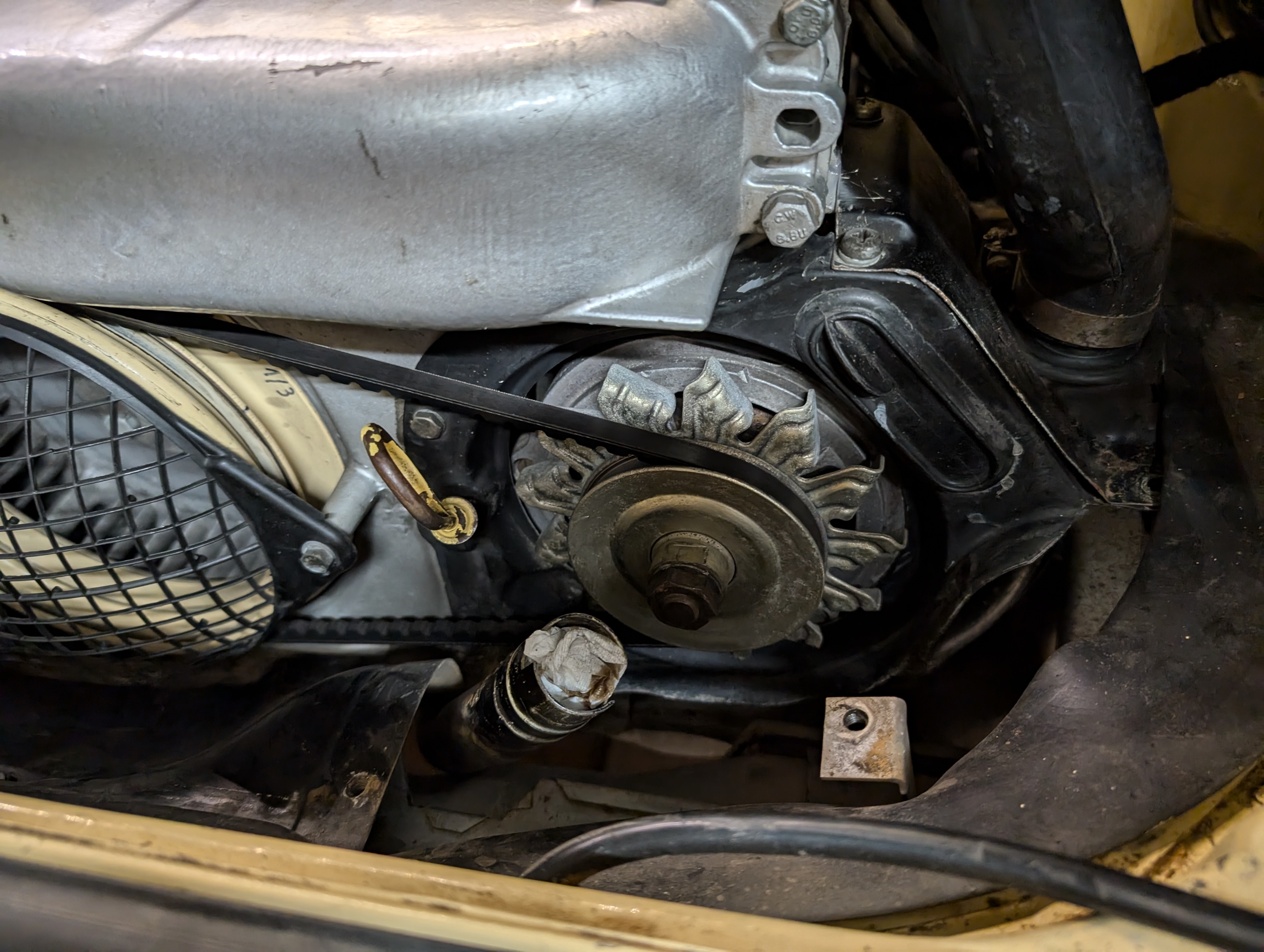

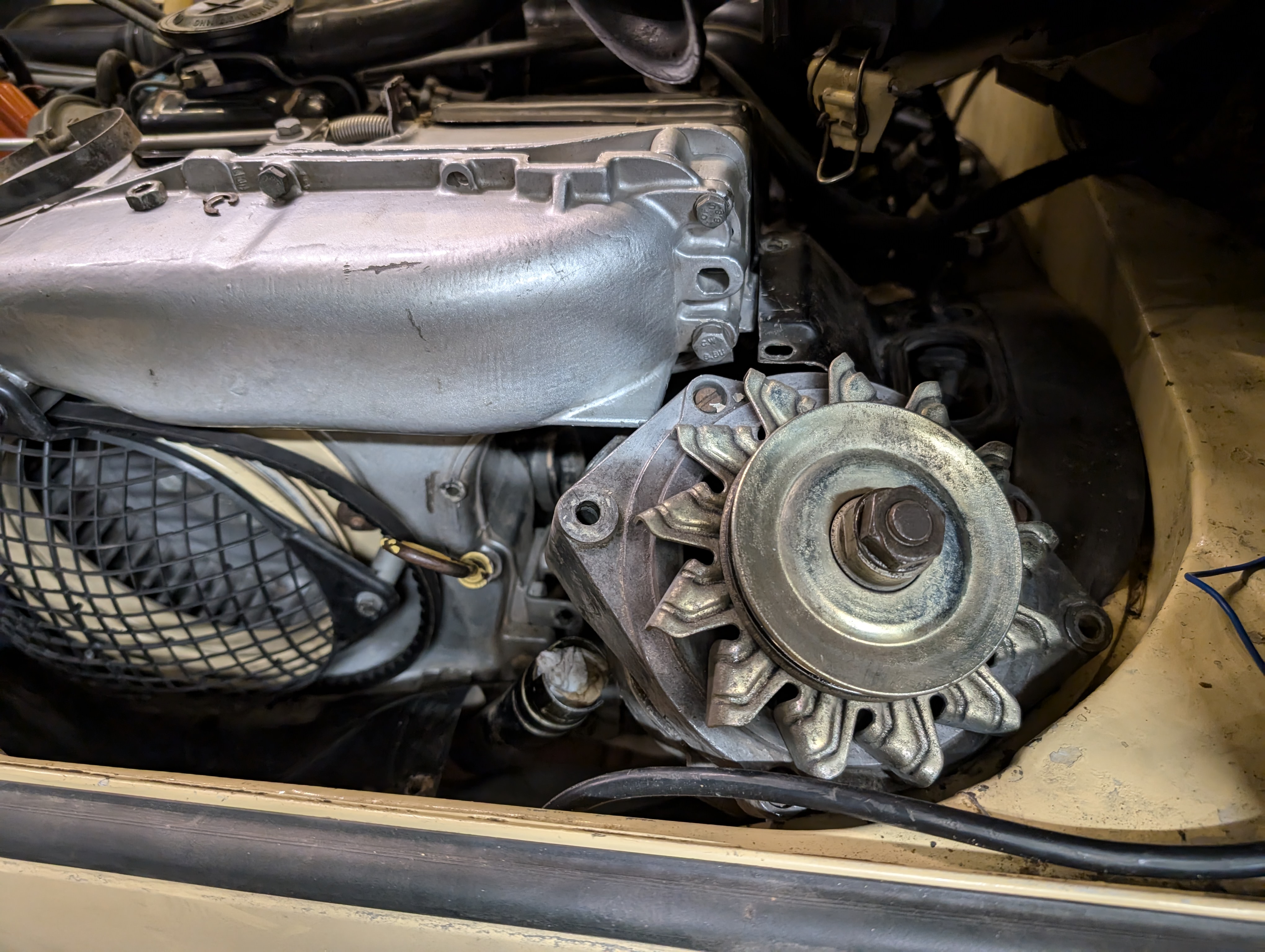

nachdem Unsere Lima auf dem Rückweg vom Go anfing zu heulen habe ich die nun mal raus gebaut.
Bei eingebautem Motor Milimeterarbeit und ging nur, nachdem ich den Motorblock etwas angehoben hatte.
Eine originale VW 70A Lichtmaschine, von mir bisher noch nicht geöffnet.

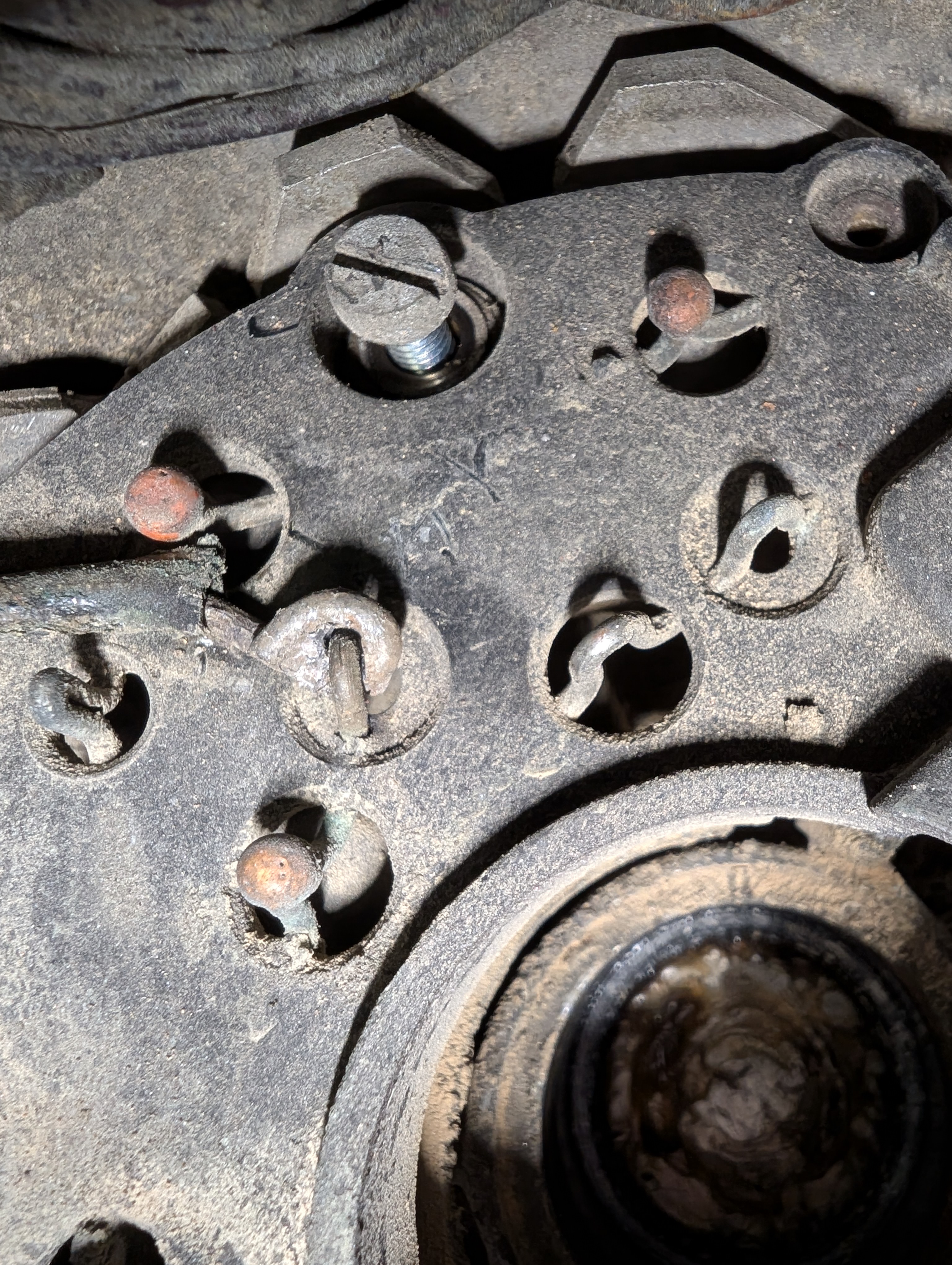

Zum Vorschein kam dann diese Verlötung der Wicklung mit der Diodenplatte:
Sprich eine Wicklung hing in der Luft.

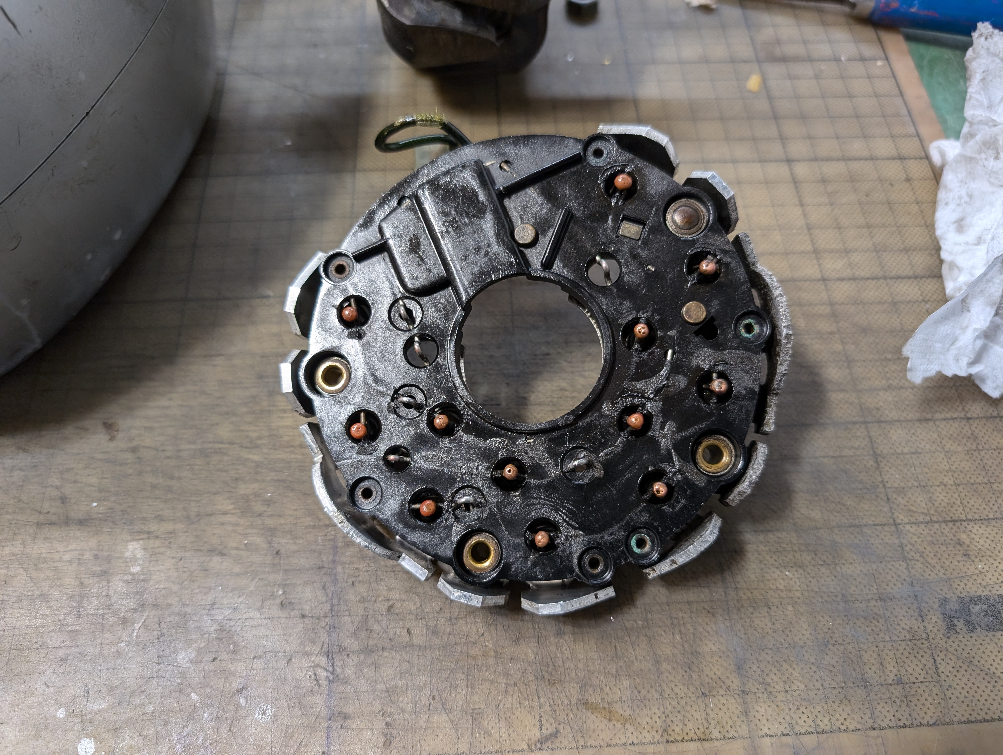

Die Diodenplatte ist schon lustig, Bosch hat damals für die 70A Lima immer zwei Dioden parallel geschaltet. Sprich es sind in der Summe 12 Gleichrichterdioden für den Lastausgang und noch mal drei Dioden für den Regler.
Das ganze nachdem ich die Platte im Ultraschallbad gereinigt habe.
Da ist nun auch der Wüstenstaub raus.
Sprich auch original Limas haben schon mal Schäden.
Der Schleifring ist schon mal fies runter gedreht worden. Da habe ich noch mal einen neuen bestellt.
Der ist 1,8mm unter Originalmaß.

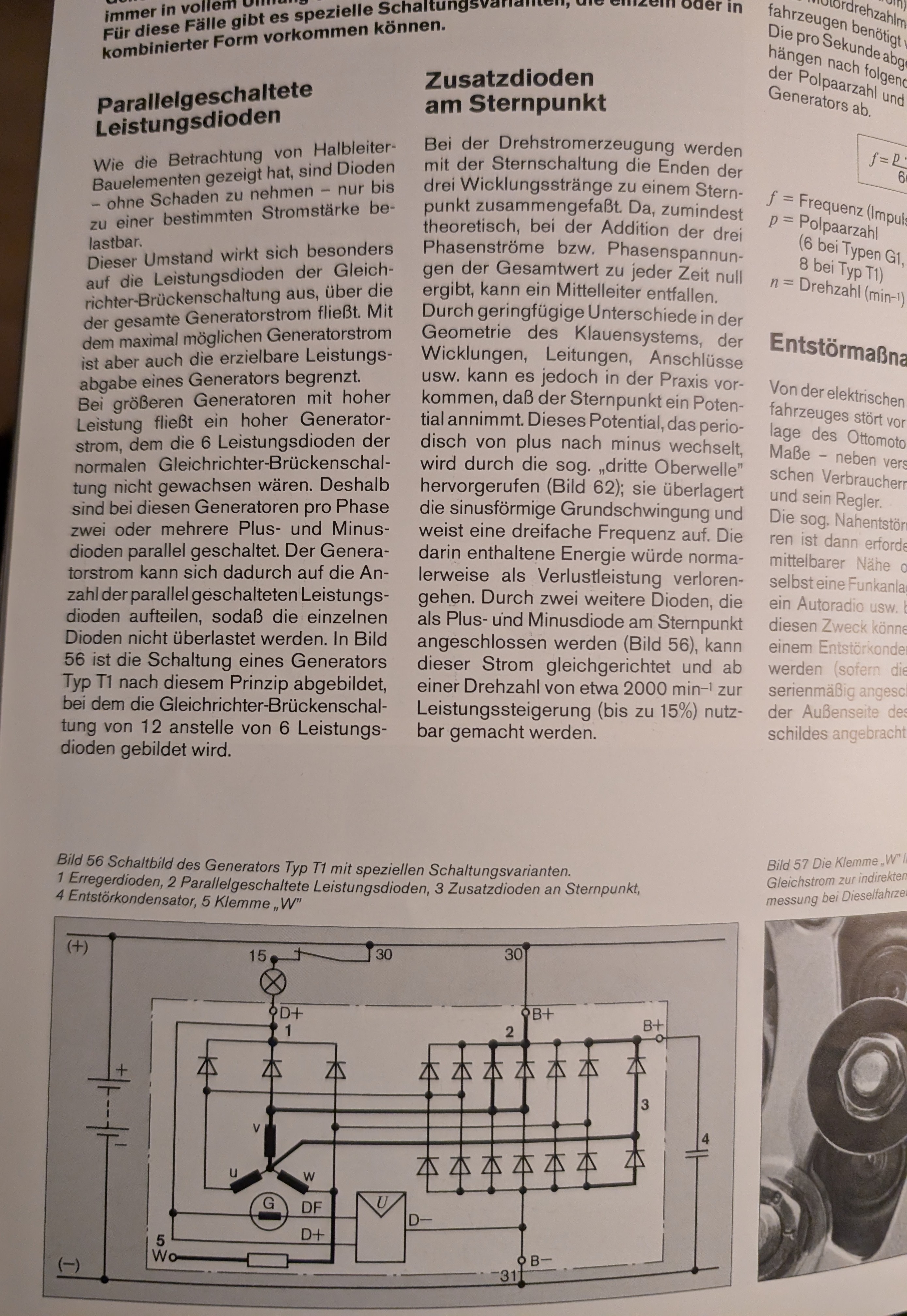

Um zurück zum Thema zu kommen: Ich überlege noch die 70A Lima Diodenplatte zu pimpen:
Auf der Diodenplatte sind noch zwei Löcher für die Sternpunktdioden vorhanden.
Da könnt man dann aus der 70A Lima eine 80A Lima mit etwas mehr Effizienz machen.
Aber leider müsste man die zerlegen und das scheint mir nicht wirklich vorgesehen zu sein.
Und ich habe auch keine passende Ersatzplatte gefunden.
Hat jemand Bosch Listen, aus denen man die Ersatzteilnummern für die 0 120 450 002 Lichtmaschine raus suchen kann?
Das müsste eine Nummer mit 1127320xxx sein.
Mit Ner Reserveplatte in der Hinterhand würde ich es wagen.
