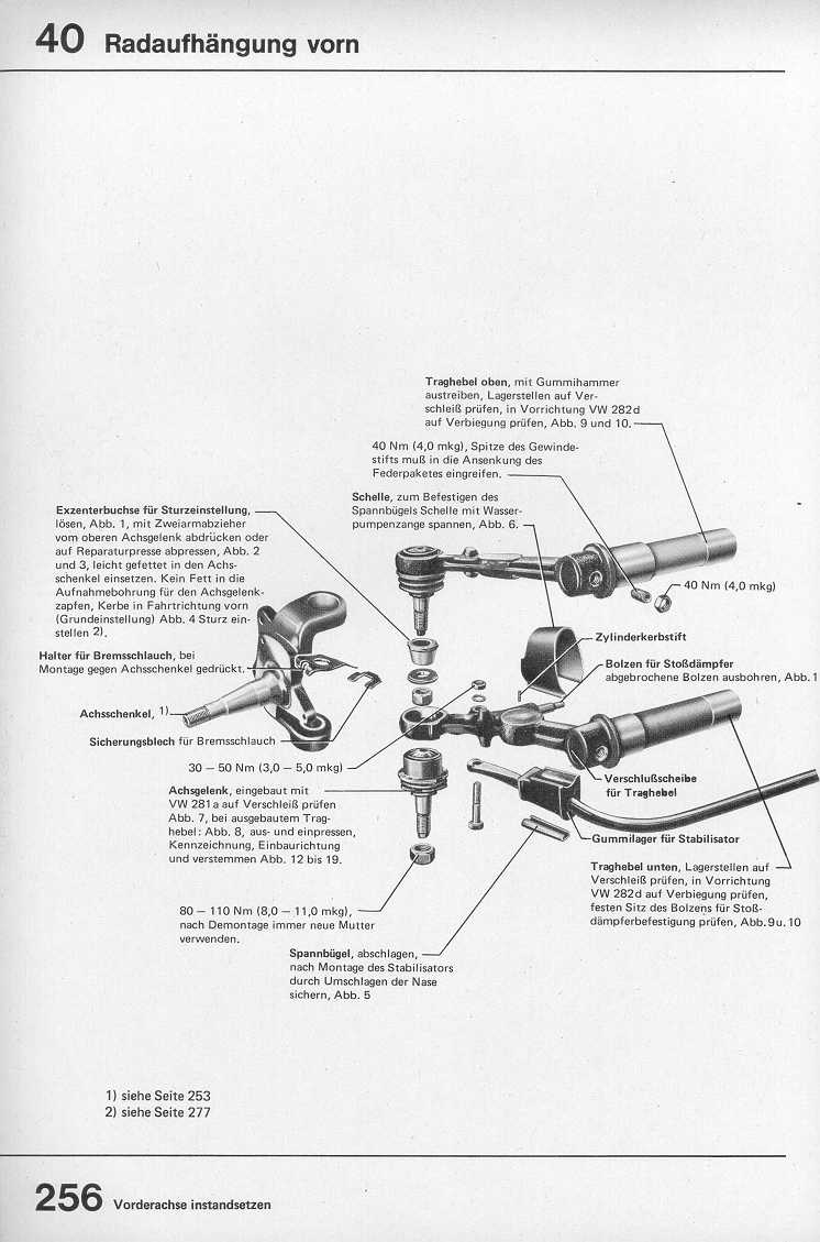

andimall hat geschrieben: 30.07.2025 00:49 Kann man die Vorderachse falsch zusammenbauen?
Ja, das haben leider schon einige geschafft.
Traggelenke nicht gemäß der Markierungen eingepresst und die oberen Excenter nicht mit der Markierung nach vorne eingesetzt.
Anschauungsmaterial ab etwa min 20: https://www.youtube.com/watch?v=yuUGkVoD-Ug
Ob das jetzt Dein Problem sein könnte, weiß ich freilich nicht.
Ferndiagnose ist halt schwierig, weil das "look & feel" schlichtweg fehlt. :(

die Traggelenke sind ja schon neu reingekommen, also unwahrscheinlich.
Die Exzenter stehen richtig, mit der Markierung nach vorne.
Kann man die Seitenverkehrt einbauen?
Aber der Sturz stimmt...

andimall hat geschrieben: 30.07.2025 15:09 Kann man die Seitenverkehrt einbauen?
Die haben schon eine vorgegebene Arbeitsrichtung. Es gibt an Tragarm und Traggelenk Markierungen, die zueinander stehen müssen.

Ich meinte, ob man die Exzenterbuchsen seitenverkehrt einbauen kann. Kann man wahrscheinlich.
Die Traggelenke sind richtig drin.

andimall hat geschrieben: 30.07.2025 15:47 da war ich unpräzise:
Man soll es in eine Grundeinstellung bringen. und dann einstellen.
Aber das kann keinen Einfluss auf Schwergängigkeit haben.
Damit kann man ggf. den Nachlauf falsch treffen, wenn ich da mal so drüber nachdenke.

Wenn ich das richtig vestehe sind die Exzenterbuchsen li/re identisch.
Sie werden nur spiegelverkehrt verstellt.
