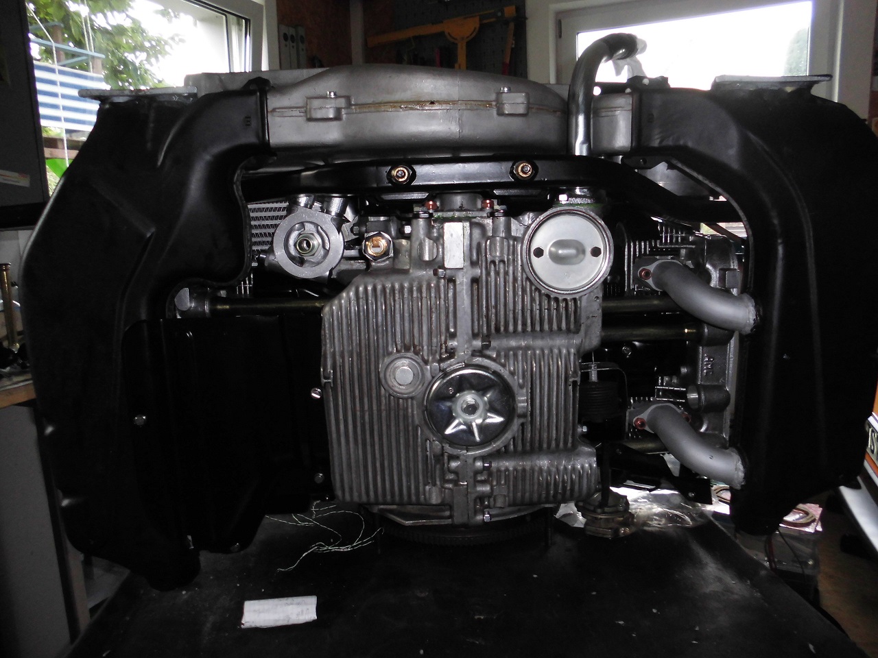

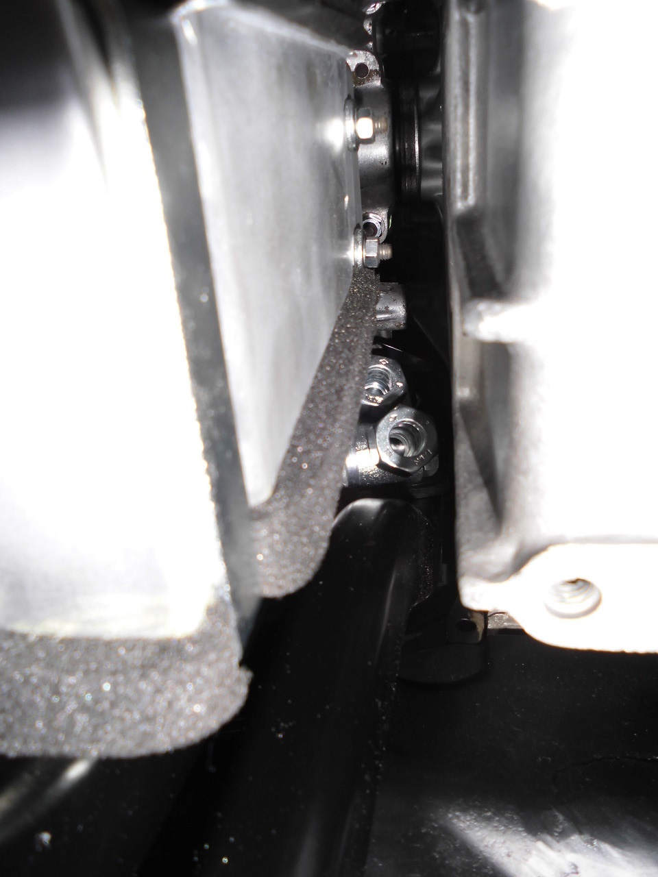

So,
weil es mit dem Thermostat und dem Wärmetauscher ja immer recht eng zugeht, habe ich nun noch 3,5mm gewonnen.
Die Hohlschrauben habe ich um 1,5mm Abgedreht.
Sprich die Kopfdicke hat nun abgenommen.
Und am Thermostat habe ich den Fräser angesetzt und die Fläche komplett um 1mm runter gefräst.
Und dann noch einmal 1mm im Bereich der Hohlschrauben.
Damit drückt dann der Wärmetauscher auch nicht mehr auf die Schrauben vom Thermostat und der Einbau ist deutlich entspannter.

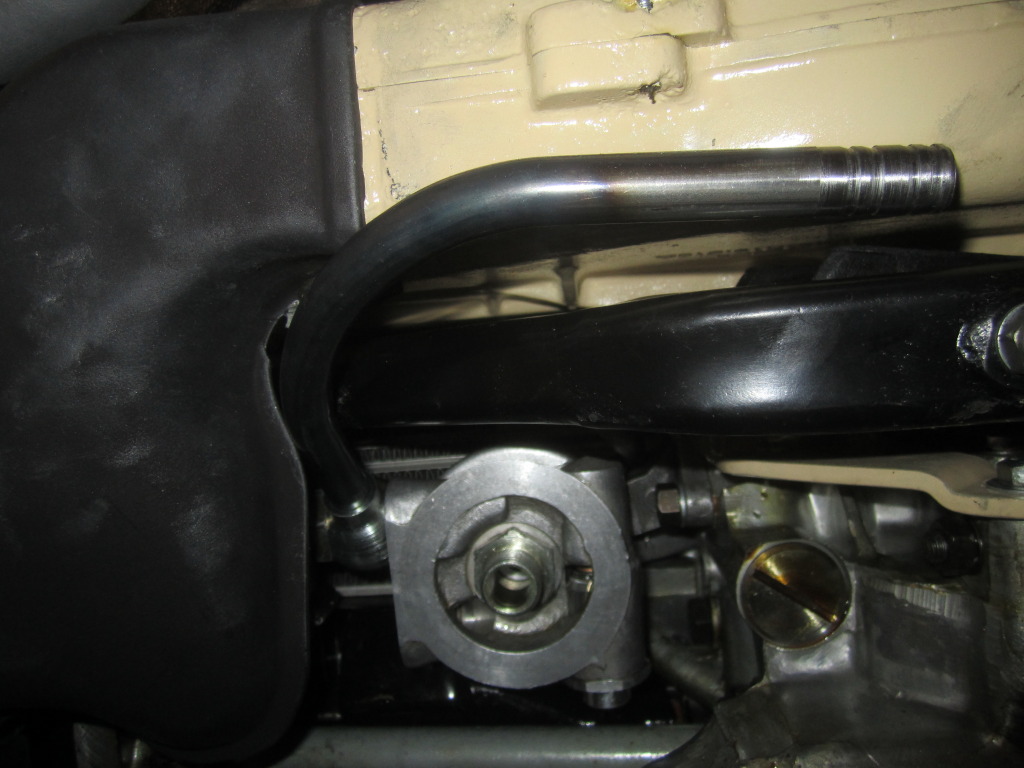

bin auch gerade dabei während des Motorzusammenbau zu schauen wie viel Platz da ist bzw. wie man am besten die Leitungen verlegt.
Hat jemand schon mal das nach oben am originalen Ölkühler vorbei gelegt?
Grüße Daniel
Volvo 123GT Amazon Bj. 68
Volvo 850 T5R
Beiträge: 5162
Re: Halterung Zusatzölkühler
Hi Daniel,
du musst ja noch an die Verschraubung ran kommen, damit du die Rohre in der Klemmverschraubung fest ziehen kannst.
Ich kann mir das nicht so richtig vorstellen, dass du an der Stelle noch ran kommst.
Das würde eventuell vor Montage des Gebläsekastens funktionieren.
Aber du solltest bedenken, dass du im Fehlerfall auch wieder ran kommst.
Und da hätte ich irgendwie Bedenken, wenn erst der Gebläsekasten im Urlaub demontiert werden muss.
Und dann musst du ja auch wieder aus dem Motorraum raus kommen, dazu musst du ja noch einmal Löcher in die Verblechung machen.
Da mach es lieber wie Hugo:
viewtopic.php?f=3&t=18254&p=198124#p198124
Das sieht recht praktikabel aus.
