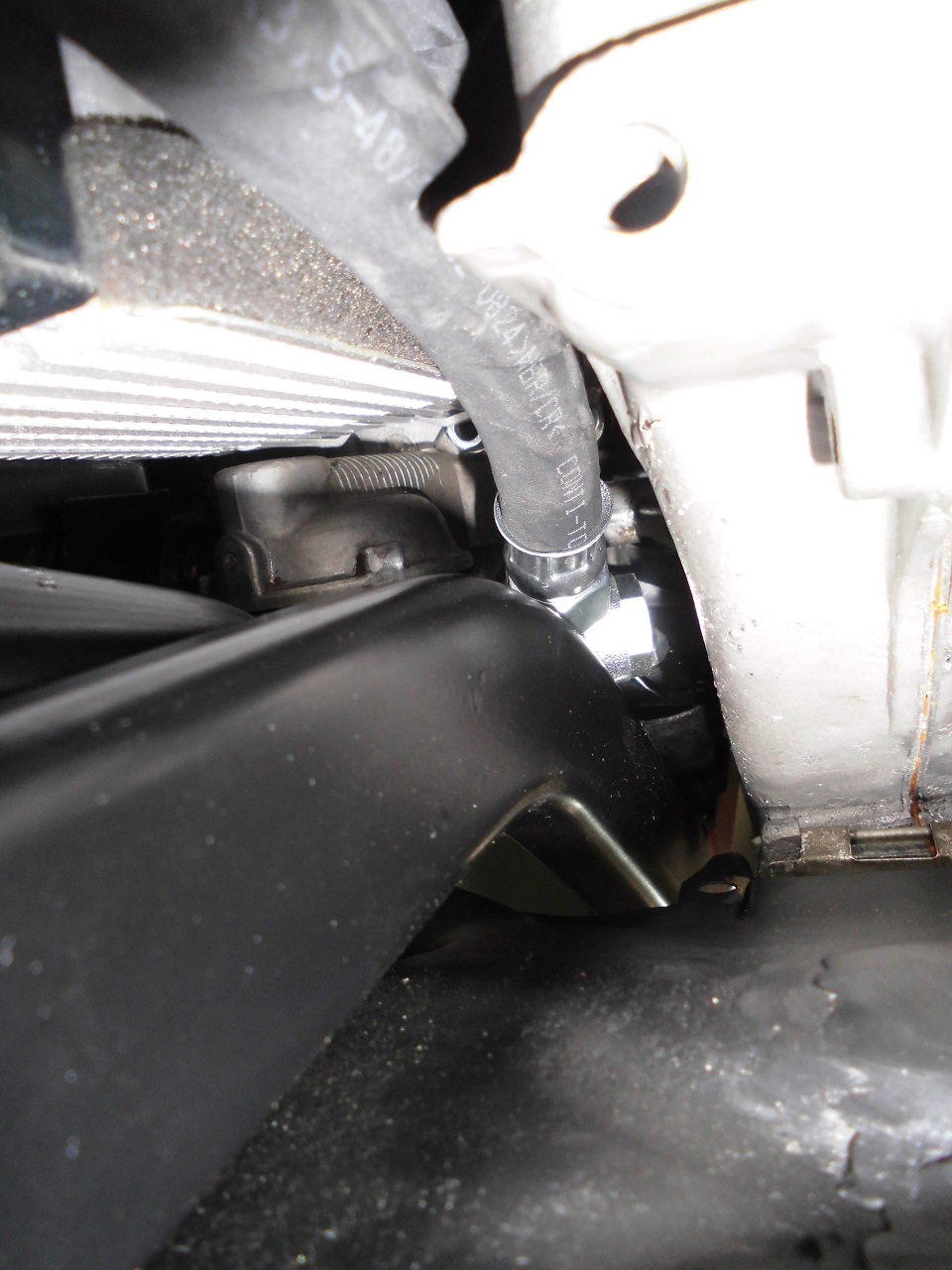

bin auch gerade dabei während des Motorzusammenbau zu schauen wie viel Platz da ist bzw. wie man am besten die Leitungen verlegt.
Hat jemand schon mal das nach oben am originalen Ölkühler vorbei gelegt?
Grüße Daniel
Grüße Daniel

Re: Halterung Zusatzölkühler
ich dachte daran das man den Ölfilter ausbaut und die Adapterplatte lösst.
Dann noch etwas die Befestigung der Schläuche im Bereich des Motorhalter zu Karosserie.
Dann dürfte man den Adapter ein paar cm nach untern ziehen können und die Verschraubung lösen.
Na ja ist noch ne Überlegung...
Die Bilder wo die Hohlschrauben verwendet werden sieht das immer sehr knapp aus und der Schlauch muß stark geknickt werden.
Wie ist es da in dem BEreich bezüglich Beschädiungen beim Fahren oder so?
Man muß halt wenn man nach untern geht noch genug Platz lassen für den Ölfilter. DEr hat ja einen größeren Durchmesser als die Aluplatte.
Ach ja Thomas, das mit deiner gebogenen Stahlleitung gefällt mir sehr.
Grüße Daniel
Grüße Daniel
Nö das passt ganz gut und außerdem komme ich doch unter den Blechen raus und kann schön an dem Träger am Unterboden entlang fahren.Tanjas&Thomas_T2b hat geschrieben: Hi Daniel,
das würde ich an deiner Stelle mal probieren, solange der Motor ausgebaut ist.
Wenn du die Rohre die noch oben am originalen Ölkühler vorbei gehen einsteckst,
wird der Platz wahrscheinlich ganz schnell sehr eng.
Wenn das Passt ist das sicherlich eine gute Möglichkeit. Noch zwei Löcher in die Verblechung, damit man oben neben dem Gebläsekasten im Motorraum raus kommt.
Wobei du dann ja wieder aus dem Motorraum raus kommen musst. Da sind dann ja die nächsten zwei Löcher fällig.
Hier mal paar Bilder:
Bei mir sind die Hohlschrauben an dem Wärmetauscher rohr angestanden bzw. das hätte man ganz schön bearbeiten müssen.Tanjas&Thomas_T2b hat geschrieben: Schau dir mal den Ölfilter bei dem Ölkühlersytem bei Bus OK an. Der hat einen kleineren Durchmesser und scheint problemlos an den Rohren vorbei zu kommen.
Da muss man halt im Ölfilterregal mal etwas suchen.
Das finde ich ne gute optimierung.Tanjas&Thomas_T2b hat geschrieben: Deshalb bin ich ja gerade mit dem Biegen und Verlöten von Rohren beschäftigt.
Daniel
P.S. hab heute fleißig am Motor geschraubt....aber die Zeit rennt schneller als gedacht.

Hi Daniel,
das sieht nicht schlecht aus!
Ich hätte in der Ecke jetzt gar nicht so viel Platz vermutet.
Wenn du die Bezeichnungen der Verschraubungen noch hast, hast du die ja mal hier kund tun.
Eventuell hilft es ja jemandem.
Ich würde die Schläuche dann am Gebläsekasten befestigen,
damit die erst einmal die Selbe "Schwingung" wie der Motor haben.
Damit wird die Belastung der Verbindung zwischen Schläuche und Thermostaten verringert.
Sprich die Verpressung wird weniger belastet.
Im Gebläsekasten ist ja schon eine Gewindebohrung drin, da kann man ja einen Abfangwinkel befestigen.
VG,
VG,
