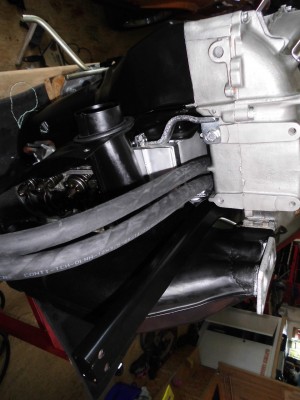

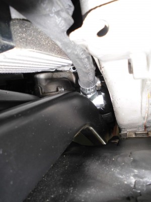

Volvo-boy hat geschrieben: Die Bilder wo die Hohlschrauben verwendet werden sieht das immer sehr knapp aus und der Schlauch muß stark geknickt werden.
Wie ist es da in dem BEreich bezüglich Beschädiungen beim Fahren oder so?
Da muss ich wieder selber zitieren:
Tanjas&Thomas_T2b hat geschrieben:Bei uns ist nach rund 3000 Km ein Schlauch undicht gewesen.
Die Folge war, dass der Bus am gesamten Heck Ölverschmiert war und ordentlich Öl verloren hat.
Es war einer der verpressten Schläuche undicht. Ich vermute, dass ich den Fehler quasi selber erzeugt habe.
Undicht ist der Schlauch gewesen, den ich an der Traverse des Motorhalters befestigt habe.
Vermutlich ist der aufgrund der Motorschwingungen gegen den Festen Rahmen dann irgendwann undicht geworden.
Zum Glück durfte ich in einer Norwegischen Volvo LKW Werkstatt die Grube nutzen, und habe den Zusatzölkühler erst mal wieder lahm gelegt.
An alle, die auch den Thermostat verbauen, also folgender Rat, denkt daran, dass der Motor in Bewegung ist und der Schlauch Spielraum braucht.
So geht es nicht:
Deshalb bin ich ja gerade mit dem Biegen und Verlöten von Rohren beschäftigt.

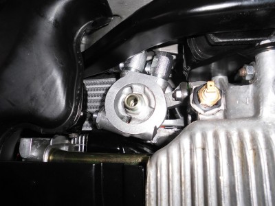

Nö das passt ganz gut und außerdem komme ich doch unter den Blechen raus und kann schön an dem Träger am Unterboden entlang fahren.
Hier mal paar Bilder:
Adapterplatte von unten
Anschlüsse
Anschlüsse
Verlauf der Schläuche
Tanjas&Thomas_T2b hat geschrieben: Schau dir mal den Ölfilter bei dem Ölkühlersytem bei Bus OK an. Der hat einen kleineren Durchmesser und scheint problemlos an den Rohren vorbei zu kommen.
Da muss man halt im Ölfilterregal mal etwas suchen.
Bei mir sind die Hohlschrauben an dem Wärmetauscher rohr angestanden bzw. das hätte man ganz schön bearbeiten müssen.
Tanjas&Thomas_T2b hat geschrieben: Deshalb bin ich ja gerade mit dem Biegen und Verlöten von Rohren beschäftigt.
Das finde ich ne gute optimierung.

Hi Daniel,
das sieht nicht schlecht aus!
Ich hätte in der Ecke jetzt gar nicht so viel Platz vermutet.
Wenn du die Bezeichnungen der Verschraubungen noch hast, hast du die ja mal hier kund tun.
Eventuell hilft es ja jemandem.
Ich würde die Schläuche dann am Gebläsekasten befestigen,
damit die erst einmal die Selbe "Schwingung" wie der Motor haben.
Damit wird die Belastung der Verbindung zwischen Schläuche und Thermostaten verringert.
Sprich die Verpressung wird weniger belastet.
Im Gebläsekasten ist ja schon eine Gewindebohrung drin, da kann man ja einen Abfangwinkel befestigen.
