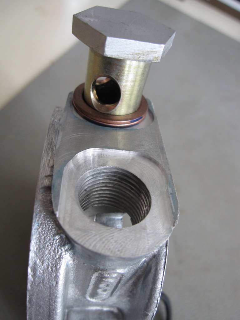

So,
weil es mit dem Thermostat und dem Wärmetauscher ja immer recht eng zugeht, habe ich nun noch 3,5mm gewonnen.
Die Hohlschrauben habe ich um 1,5mm Abgedreht.
Sprich die Kopfdicke hat nun abgenommen.
Und am Thermostat habe ich den Fräser angesetzt und die Fläche komplett um 1mm runter gefräst.
Und dann noch einmal 1mm im Bereich der Hohlschrauben.
Damit drückt dann der Wärmetauscher auch nicht mehr auf die Schrauben vom Thermostat und der Einbau ist deutlich entspannter.
