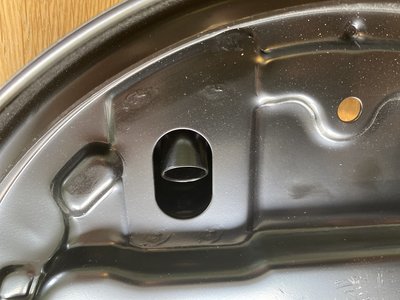

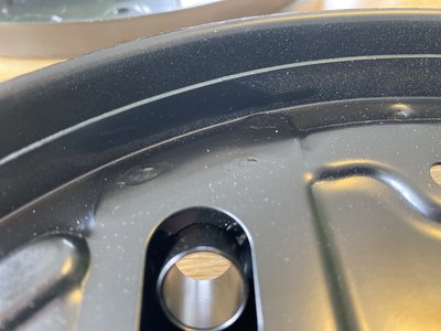

Habe bei Hoffmann Speedster gekauft und die sehen so aus.
Muss ich hier die Trommel auch nacharbeiten lassen?

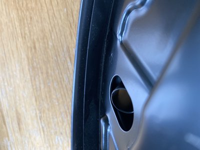

Falsch fotografiert! So sollte es sein:

Heute habe ich mal gehorcht... es ist kein dauerhaftes Schleifen, sondern nur eine Stelle an der Bremstrommel.
Entsprechend scheint es ja so schlecht nicht zu sein...
Jetzt mal ne vielleicht blöde Frage: was spricht dagegen mit ner Flex und einer Schrubbscheibe ein wenig vom Rand der Trommel runter zu nehmen?
Abdrehen wird doch sicherlich genauso Wärme eintragen wie eine Flex...
