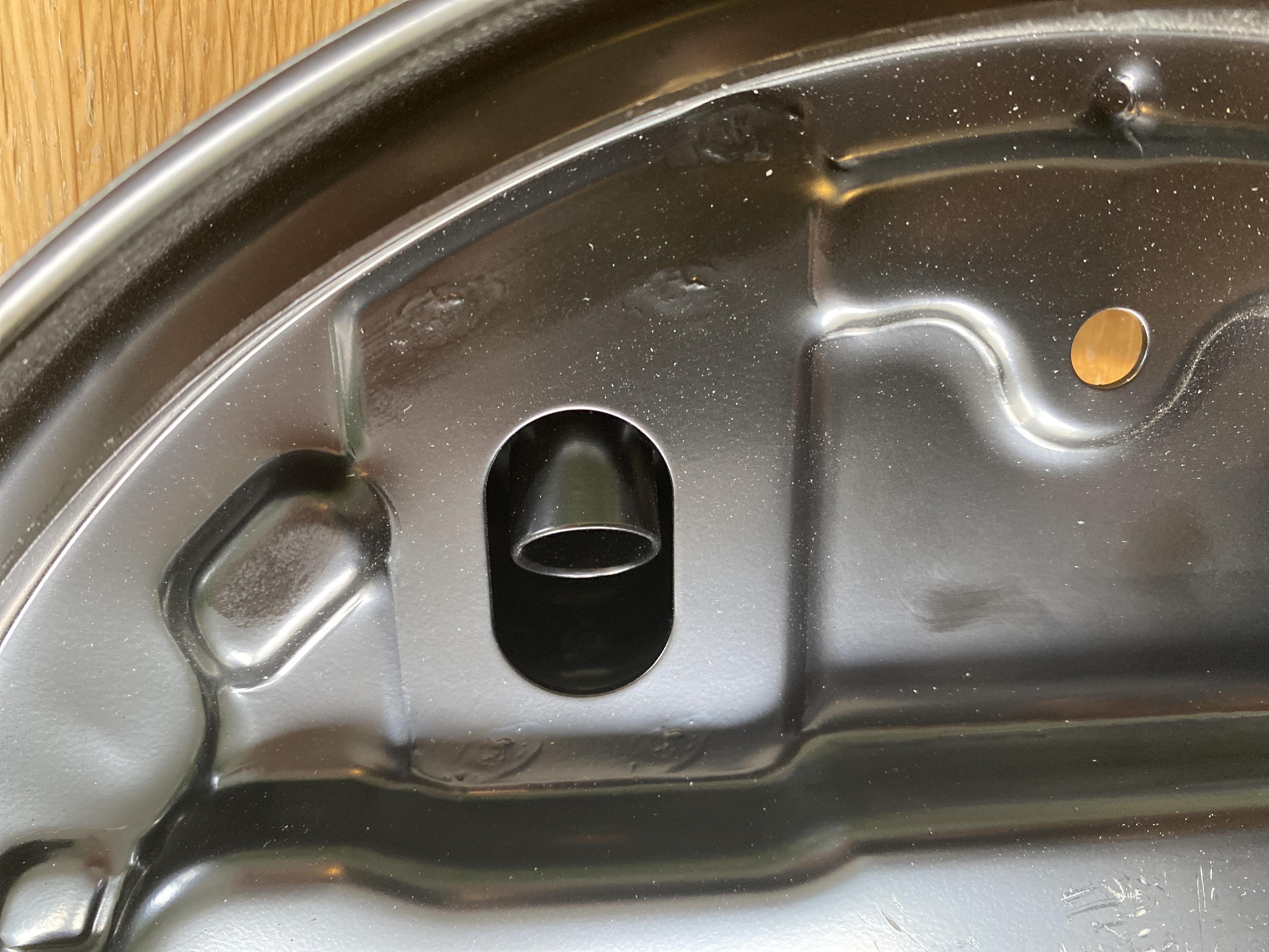

Habe bei Hoffmann Speedster gekauft und die sehen so aus.
Muss ich hier die Trommel auch nacharbeiten lassen?

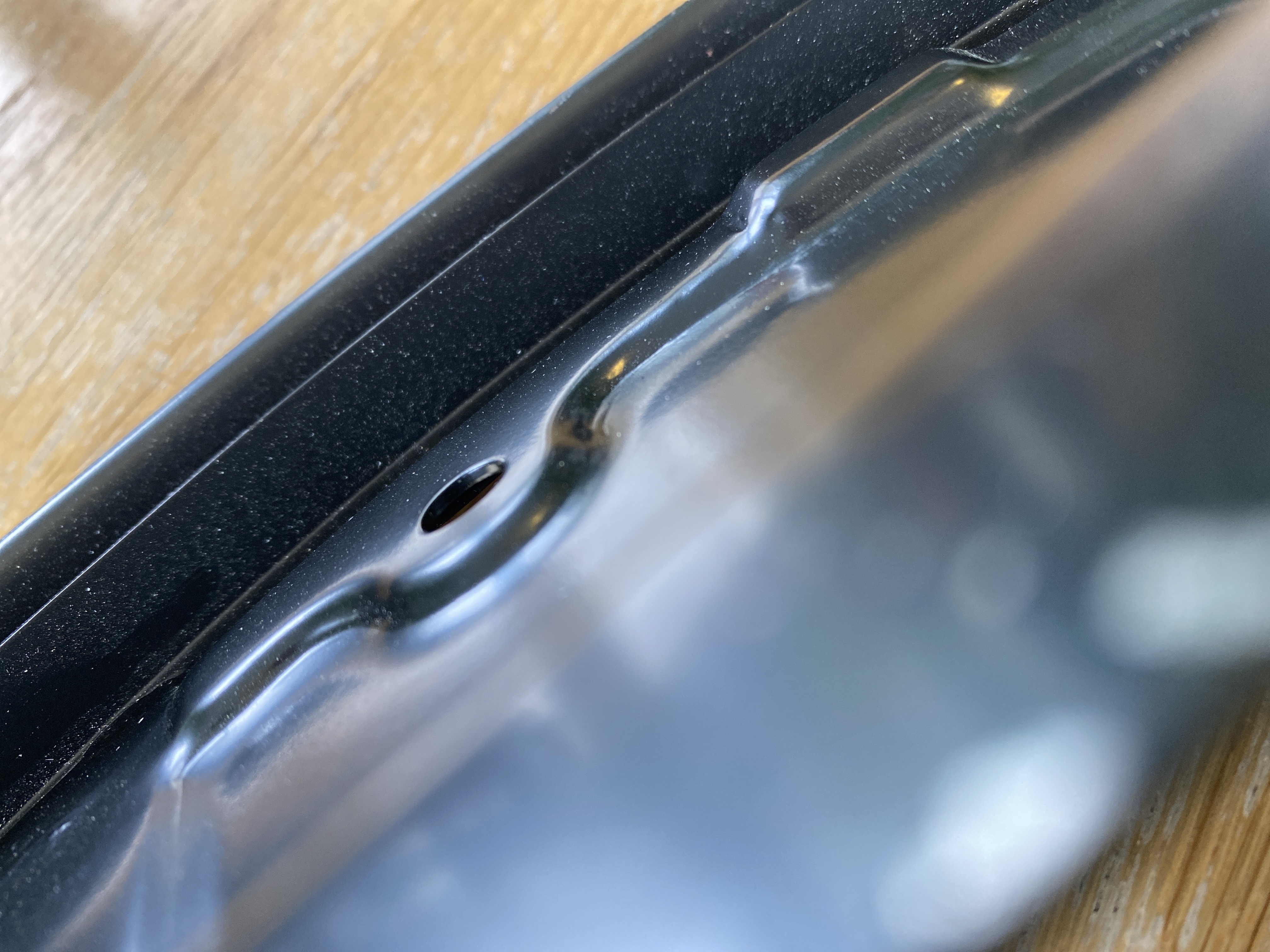

Re: Trommelbremse hinten überholen
Falsch fotografiert! So sollte es sein:

Hallo Hendrik,
kannst du einfach prüfen: Trommeln ohne Beläge, RBZ etc. montieren, also die 11er Schrauben anziehen, Trommel drehen und horchen
Wenns Schleifgeräusche gibt, abdrehen lassen.

Guter Ratschlag! Probiere ich morgen aus... falls ich die Kronmutter im abgebautes Zustand irgendwie gelöst kriege.

Heute habe ich mal gehorcht... es ist kein dauerhaftes Schleifen, sondern nur eine Stelle an der Bremstrommel.
Entsprechend scheint es ja so schlecht nicht zu sein...
Jetzt mal ne vielleicht blöde Frage: was spricht dagegen mit ner Flex und einer Schrubbscheibe ein wenig vom Rand der Trommel runter zu nehmen?
Abdrehen wird doch sicherlich genauso Wärme eintragen wie eine Flex...

Rundlauf - du wirst nie genau rausfinden welche Stelle du bearbeiten musst, deshalb hätte ich die Befürchtung, dass die Trommel dann eiert...

und Unwucht kommt dann vielleicht auch noch dazu...

Ich sehe das einigermaßen unkritisch.
Wenn man da an der Kante 0,5mm abnimmt, weil es leicht schleift ist das schlimmste eine Unwucht, wenn man es ungleichmäßig macht.
Aber Verzug oder Rundlauf ist doch an der Stelle kein Thema.
Aber immer beachten, es ist eine Bremsanlage.
Da darf man keine unbedachten Experimente machen.
