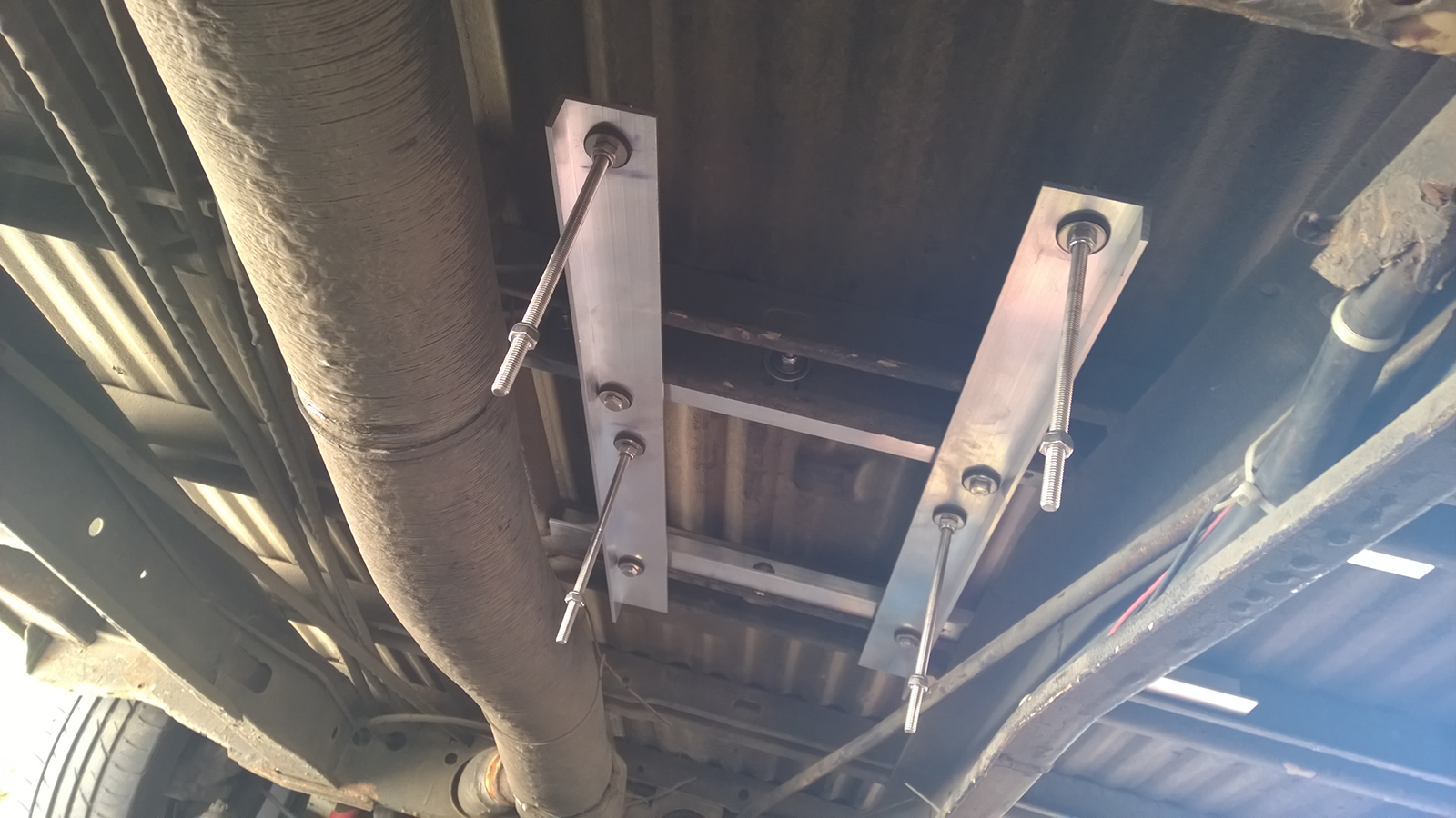

Re: Zusatzölkühler
Hier siehst du nochmal die Unterkonstruktion... Bei mir hat es sich mit der Einkaufsliste angefühlt wie LEGO für Erwachsene

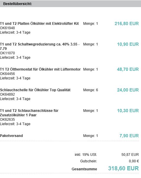

Moin zusammen,
um das Thema nochmal aufzuwärmen...
Über ebay Kleinanzeigen bin ich auf folgendes gestoßen:
http://busmarkt.nl/index.php?id_product ... &id_lang=3
Sieht ähnlich aus wie das Ding von EMPI, Lüfter vielleicht etwas kleiner. Kostet 148,95 mit Versand. Macht ja einen kleinen Unterschied zu den mindestens 200€ aus den üblichen Quellen.
Kennt jemand diesen Olkühler mit Lüfter?
Kennt jemand den Anbieter Busmarkt.nl bzw. hat schon Erfahrungen gesammelt?
Der hat so noch ein paar nette Accessoires zu guten Preisen wie z.B. Jailbars.
Gruß aus NRW
Hendrik

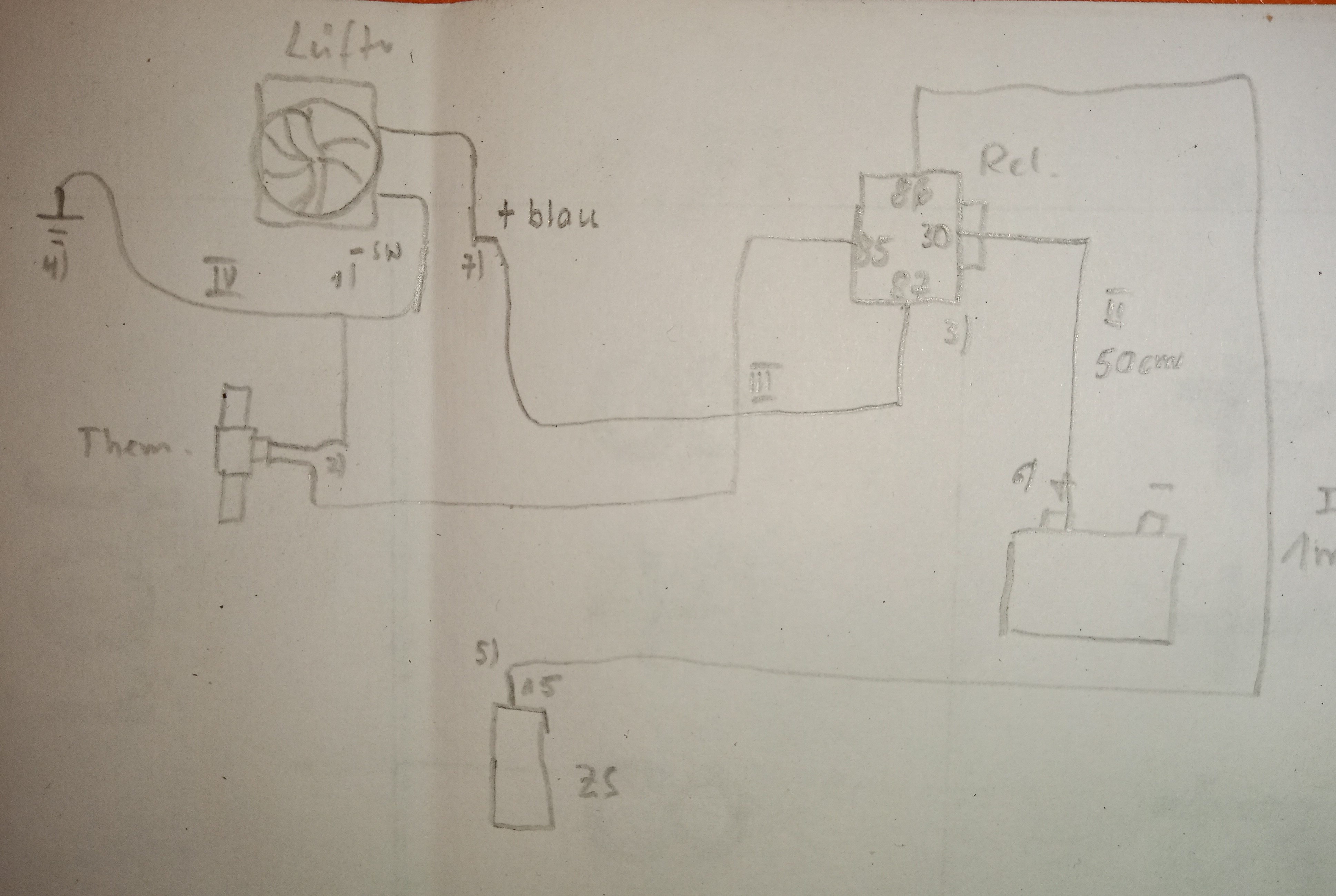

Re: Zusatzölkühler
Hallo,Norbert*848b hat geschrieben: ↑01.07.2018 03:28 Moin,… dann würde ich doch ein Schalt-Relais empfehlen wollen...![]()
Kontakt 30 des Relais auf Batt.+, abgesichert (durch fliegende Sicherung?!) mit 8 A bzw. max. 16A ,
Kontakt 87 des Relais auf Lüftermotor + Kontakt,
Kontakt Lüftermotor Minus an Fahrzeugmasse (Klemme 31),
Klemme 15 (von der Zündspule?) an Kontakt 86 des Relais,
Relaiskontakt 85 an den einen Kontakt des Thermoschalters,
den anderen Kontakt des Thermoschalters am Fahrzeugmasse (Klemme 31).
… ich hoffe, dass da noch einmal jemand drüber schaut, nicht dass ich da noch einen Denkfehler zur späten Stunde gemacht habe.![]()
so?

Re: Zusatzölkühler
Sicherung vergessen!Hallo,
so?
Gruß Jan
Re: Zusatzölkühler
Ist im Relais eingebaut, im Bild der Kasten am Relais mit durchgehender Leitung.
Dankeschön
Dankeschön

Re: Zusatzölkühler
Ach das soll das sein.
Sicherungen schützen das Kabel vor Überlastung und nicht den Verbraucher. Deshalb sollte man diese so nah wie möglich an der Batterie montieren. 30cm sagt man normalerweise, bei deinen 50cm würd ich n Auge zudrücken. Interessiert den TÜV eh nicht.
Gruß Jan.
Gruß Jan.
Re: Zusatzölkühler
Danke für den Hinweis.
Zum Glück habe ich das Relais oberhalb des LiMa-Reglers angebracht. Die Leitung ist daher kürzer geworden als gedacht, so um die 30cm
