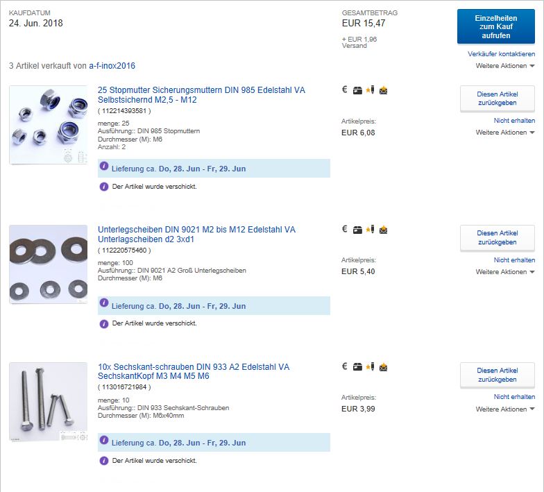

Re: Zusatzölkühler
Beitrag von burning_bully »
Hier siehst du nochmal die Unterkonstruktion... Bei mir hat es sich mit der Einkaufsliste angefühlt wie LEGO für Erwachsene :schlaumeier:

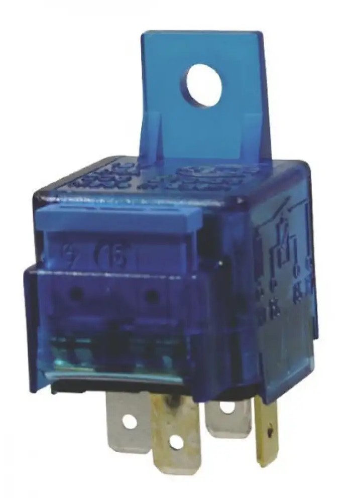

so?

so?
Sicherung vergessen!

Randy02
Beiträge: 534
Registriert: 09.09.2016 17:16
Re: Zusatzölkühler
Beitrag von Randy02 »
Ist im Relais eingebaut, im Bild der Kasten am Relais mit durchgehender Leitung.
Dankeschön
Beiträge: 2620
Registriert: 13.04.2009 21:22
Re: Zusatzölkühler
Beitrag von aircooled68 »
Ach das soll das sein.
Sicherungen schützen das Kabel vor Überlastung und nicht den Verbraucher. Deshalb sollte man diese so nah wie möglich an der Batterie montieren. 30cm sagt man normalerweise, bei deinen 50cm würd ich n Auge zudrücken. Interessiert den TÜV eh nicht.
Gruß Jan.
Randy02
Beiträge: 534
Re: Zusatzölkühler
Danke für den Hinweis.
Zum Glück habe ich das Relais oberhalb des LiMa-Reglers angebracht. Die Leitung ist daher kürzer geworden als gedacht, so um die 30cm 8) .
