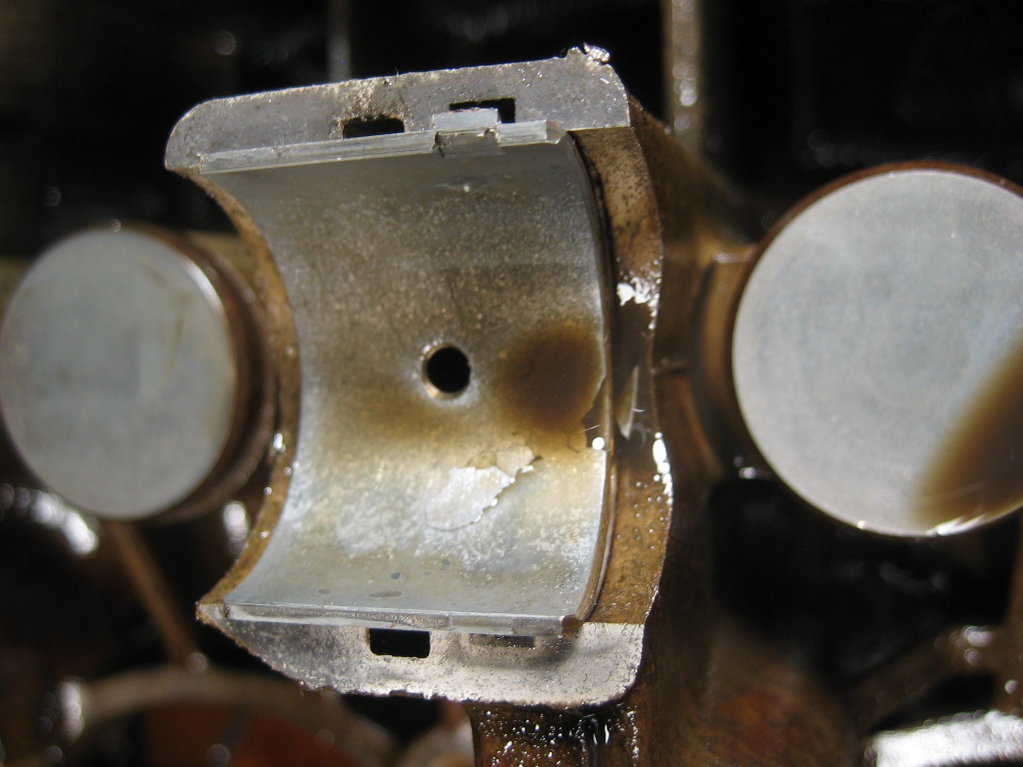

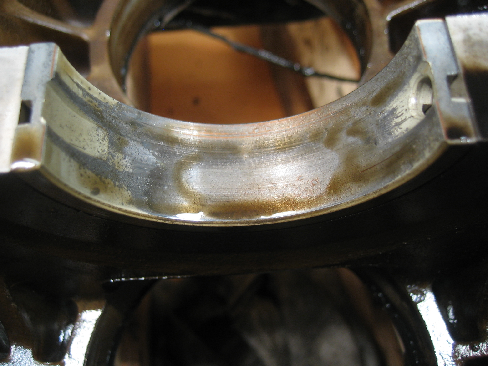

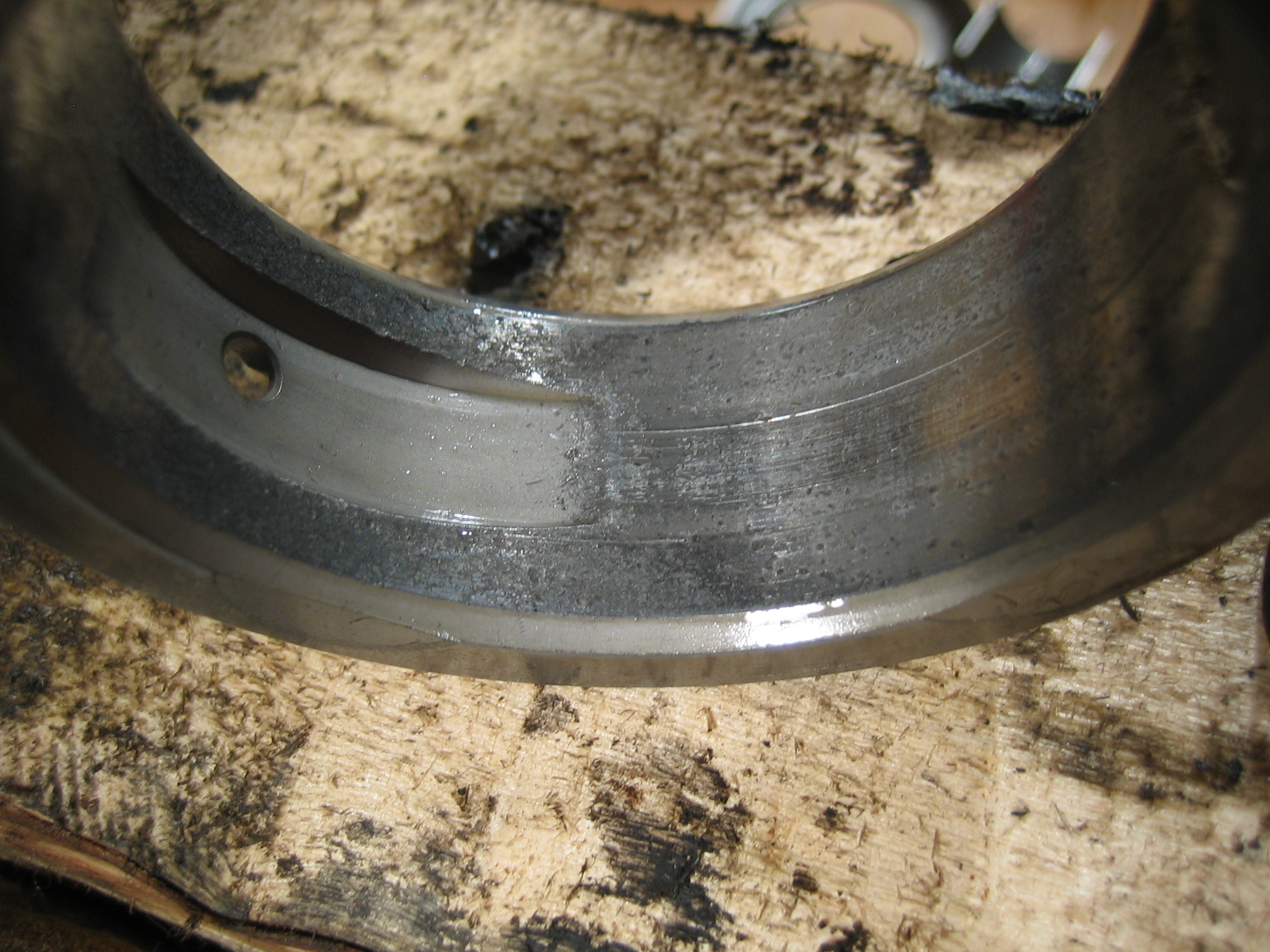

Die Lagerschalden der anderen Gehäusehälfte sehen ohne Nockenwelle so aus:
Die nächste Lagerschale war schon mal draußen, hab sie nur lose hin gelegt:

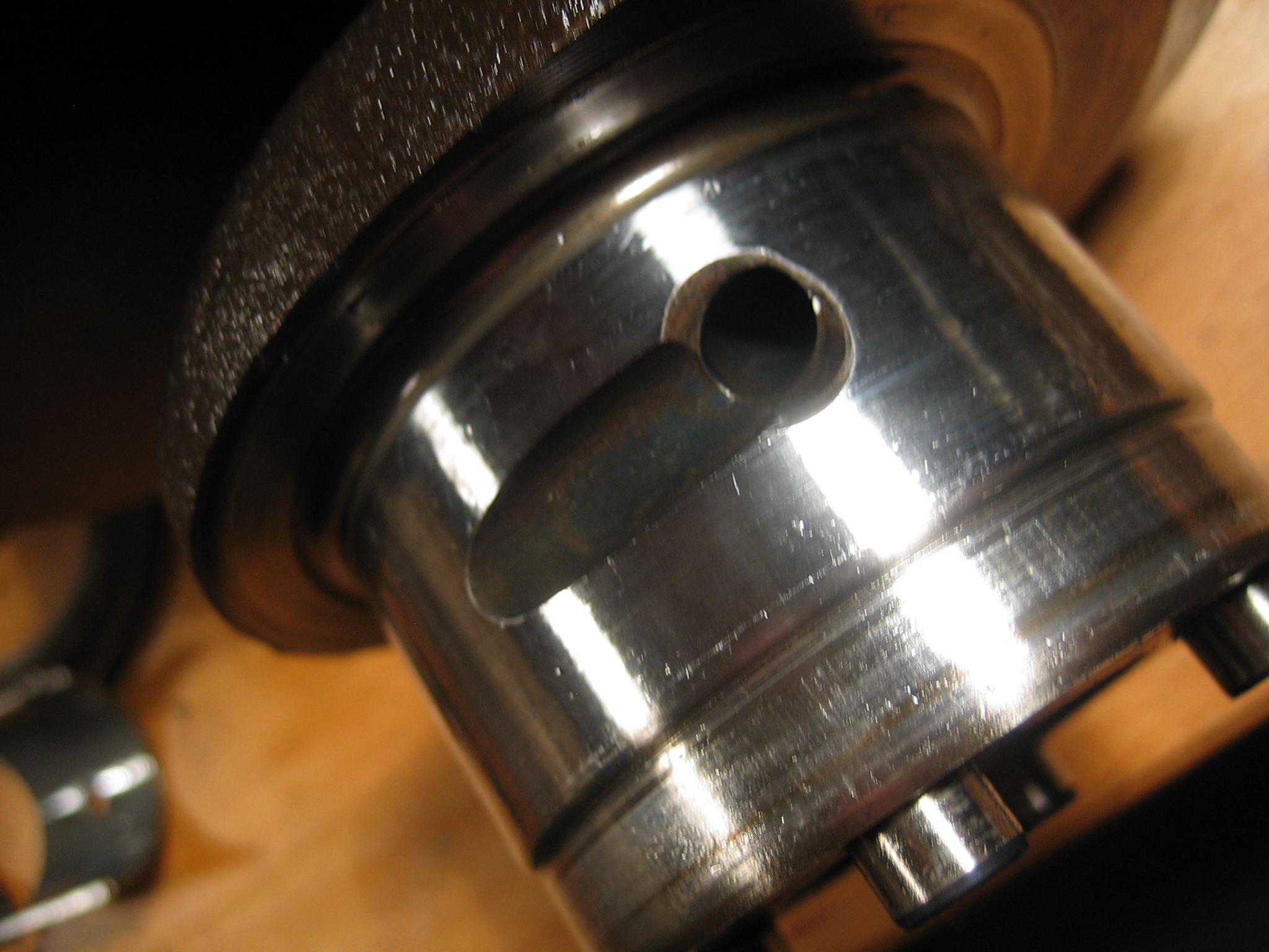

Die Hauptlager der Kurbelwelle muss ich noch vollends begutachten. Bisher habe ich Bilder vom mittleren Hauptlager. Hier sind wir bereits bis in die Kupferschicht vorgedrungen:
Die andere Seite hat etwas weniger gelitten:
Die anderen Hauptlager muss ich noch fotografieren. Gibt es einen Trick wie ich die Passscheibe (für Riemenscheibe) aus der KW herausbekomme um Lager2 abziehen zu können?
Ich hab mich nicht getraut da mit Zange oder Schraubenzieher Gewalt aus zu üben...
Fortsetzung folgt....

Machen wir zunächst die Scheibenfedern auf der KW:
Splintentreiber in passendem Durchmesser an der Seite (halt außermittig, aber zur KW-Mitte) ansetzen, kleiner Schlag mit Hammer und dann sollte sich die Scheibe heben.
Sodann axial diese Scheibe mit gleichem Werkzeug bearbeiten, dann sollte sich ein Schlitz ergeben, wo dann mit passendem Schraubendreher etwas zu hebeln ist.

Lager 1 und 4 zeigen zwar Verschleiß, jedoch keine sehr starken Beschädigungen. Hier hilft eigentlich nur messen....
Bilder folgen bei Gelegenheit.
Aber es lässt hoffen...
André

Das ist typisch, es wird meistens nur das Lager 2 (und leider auch der dazugehörige Lagersitz) gebeutelt.Bruchpilot hat geschrieben: ↑15.02.2021 21:00 Lager 1 und 4 zeigen zwar Verschleiß, jedoch keine sehr starken Beschädigungen.
Beim Lager 1 (das Bundlager) bitte auch prüfen, ob das stramm ins Gehäuse geht, sonst wird Nacharbeit daran notwendig in Verbindung mit Übermaß-Lager.
Die Lager? … kann man sich doch eigentlich schenken, musst sowieso einen neuen Lagersatz nehmen (entsprechend Gehäuse-Lagerbohrung / KW-Hauptlagerzapfen).
Die (Lager-) Bohrungen könnte man ggf. nachmessen, wenn gespindelt werden muss, sehe ich das auch als überflüssig an.
Gute Fortschritte weiterhin.

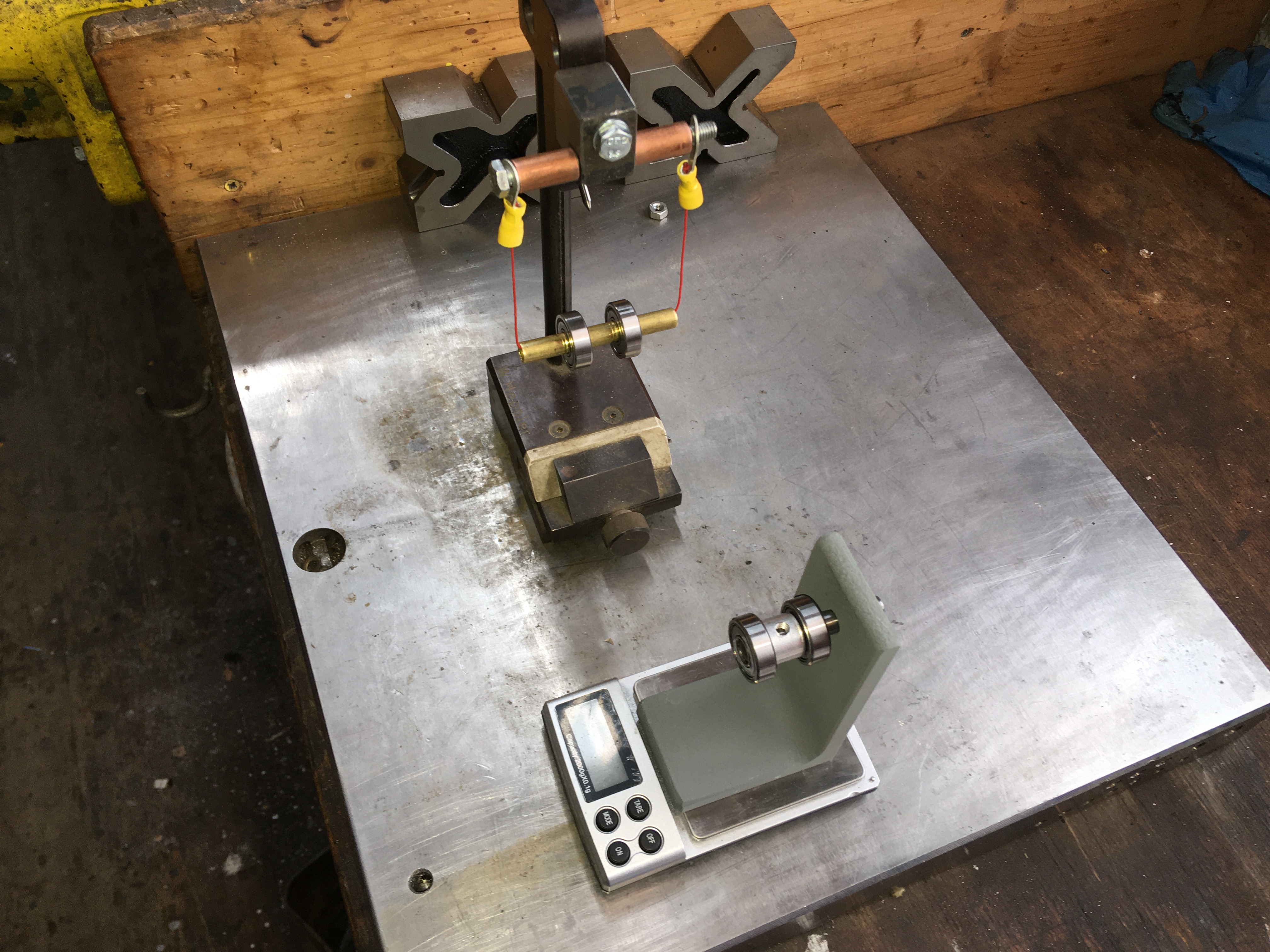

die Passbuchsen sind beim Serienmotor eigentlich nicht nötig. Ab ca.100 PS kann man sich darüber mal langsam Gedanken machen.
Dass Kolben ausgewogen werden, sollte beim Tunen obligatorisch sein. Der Motor dankt es mit weichem Lauf, wenig Vibrationen und einer längeren Lebensdauer.
Die AAP und JE Kolben stimmen in der Regel auf‘s Gramm.
Pleuel auswiegen ist schon eher etwas tricky.
Dafür benötigst Du außer einer 0,1 Gramm Waage noch eine Vorrichtung um beide Augen pro Pleuel separat zu wiegen.
Sind beide Augen bei allen 4 Pleuel gleich schwer, ist man noch nicht am Ziel.
Am Ende sollten ebenso kleiner Halbkreis einzeln, großer Halbkreis mit Schaft und Kolbenbolzenauge einzeln, und das Gesamtgewicht beider Teile zusammen so gleich wie möglich sein.
Es ist auch mit der Vorrichtung nicht so einfach, daß sich beim Antippen des Pleuels immer das selbe Gewicht einstellt. Man muss da etwas spielen und probieren. Alle Pleuel durchwiegen, Gewicht auf dem Pleuel mit Edding notieren, und immer an der schwersten Stelle anfangen wegzuschleifen.
Mir ist es nach einigen Durchgängen und viel Zeit gelungen, dass an jeder Stelle das Gewicht bei allen 4 Pleuel innerhalb 2 Gramm lag. Was mir dann als ausreichend erschien.
Hier wird im Kolbenbolzenauge gewogen, im nächsten Durchgang wird im Pleuellagerauge gewogen
viewtopic.php?f=9&t=2996&start=7110
Die untere Standfläche des Winkels ist sauber gefräst und parallel mit dem Stift auf dem die Kugellager sitzen.

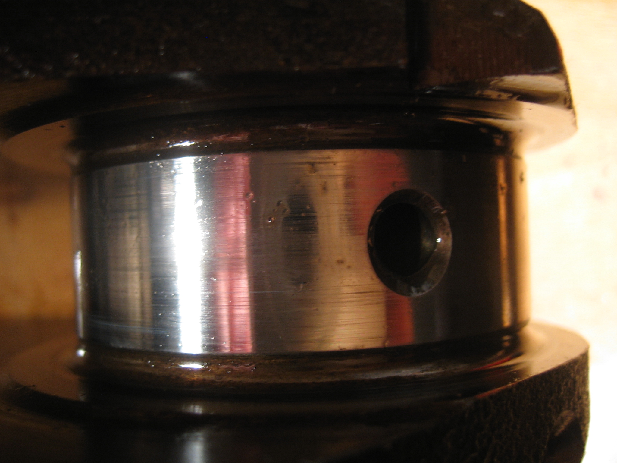

Klaro, ich meinte eigentlich die LagerzapfenNorbert*848b hat geschrieben: ↑15.02.2021 21:43 Bruchpilot hat geschrieben: ↑15.02.2021 22:00

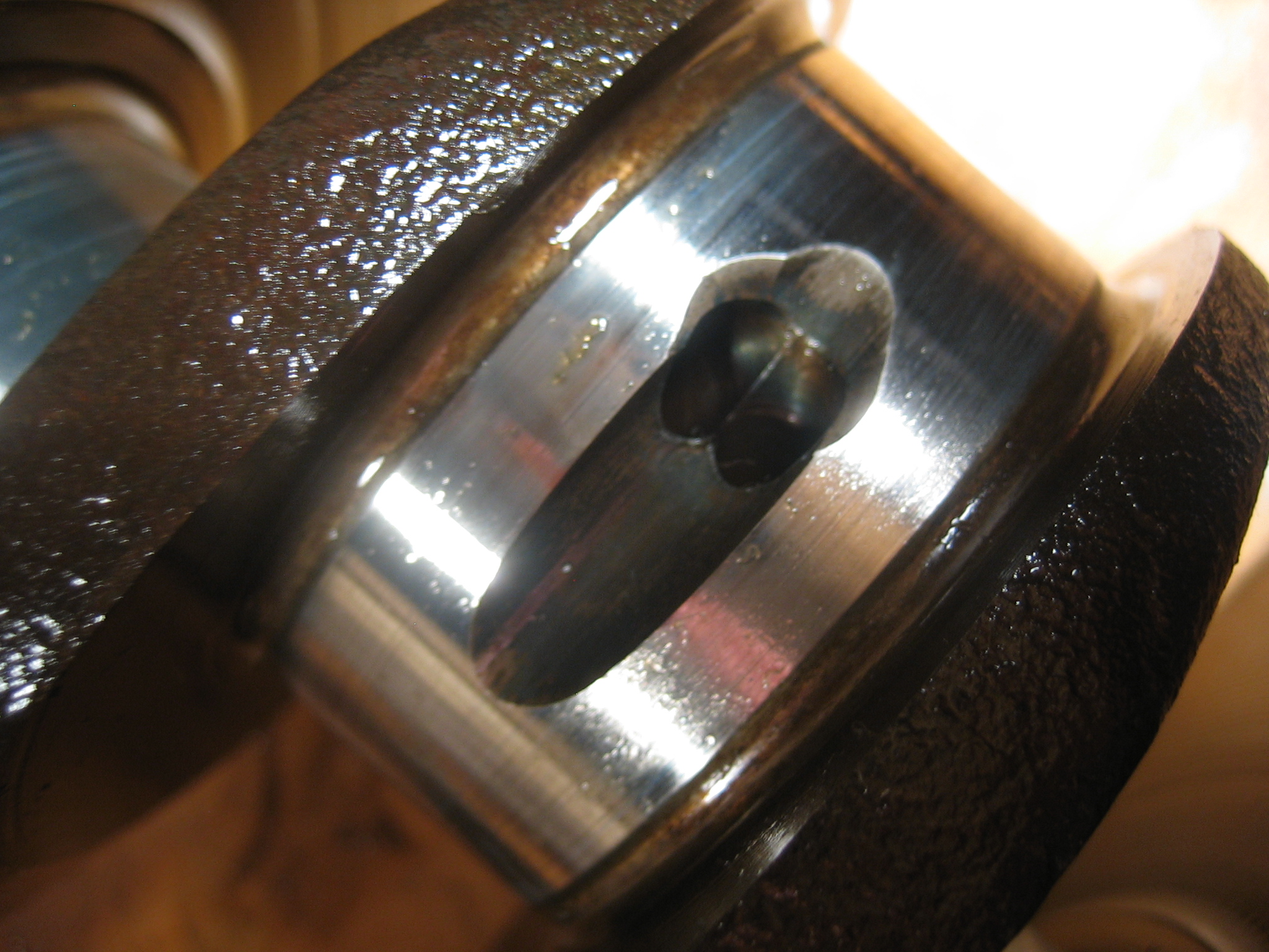

Lager 4: Lager 1: Und nun die KW, von Lager 1 nach 4 mit den Pleulzapfen:

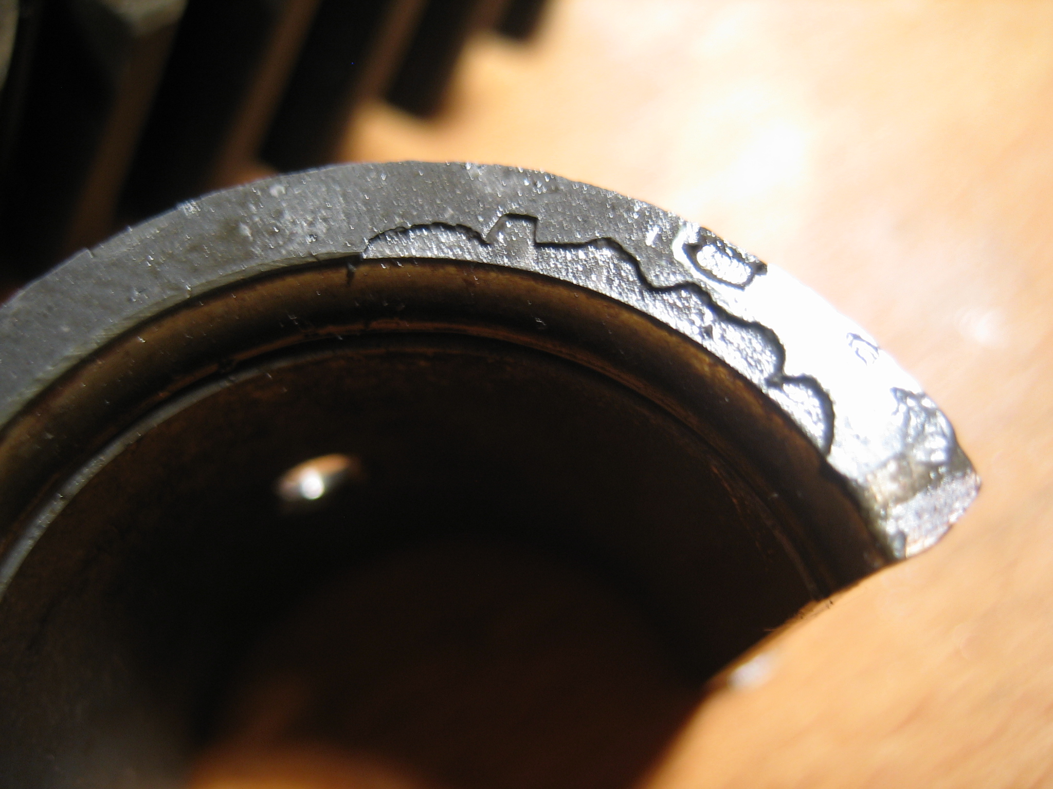

Und hier kommt nun des Rätsels Lösung was das Rumpel-Geräusch verursacht hat:
Gemessen hab ich das Spiel nicht, dürfte aber fast nen Millimeter sein
So, damit ist geklärt woher das Geräusch nun gekommen ist
Was mich irritiert ist dass hier auch das NW-Zahnrad Rostspuren hat genauso wie auch der Lagerzapfen Nr.4 der KW. Ich kann mir vorstellen dass dies nicht unbeteiligt an dem Verschleißbild ist.
Wobei, hier fällt mir eine mögliche Erklärung ein: wie ich in diesem Thread (viewtopic.php?p=270147#p270147) bereits berichtete war an dem Motor ja der Limahalter gerissen. Vielleicht ist hier durch den Riss Wasser in den Motor gelaufen, wie das auch immer dort hin gelangt sein könnte....
