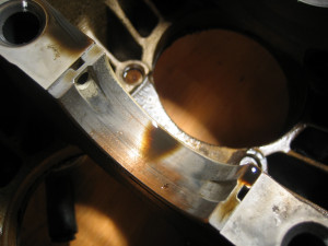

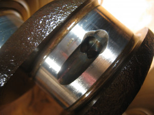

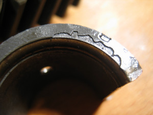

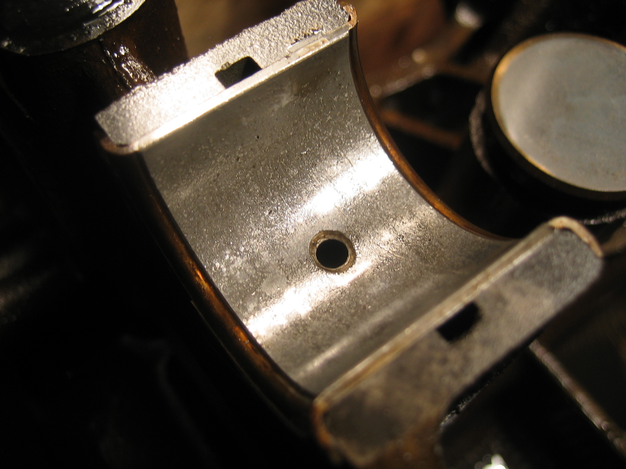

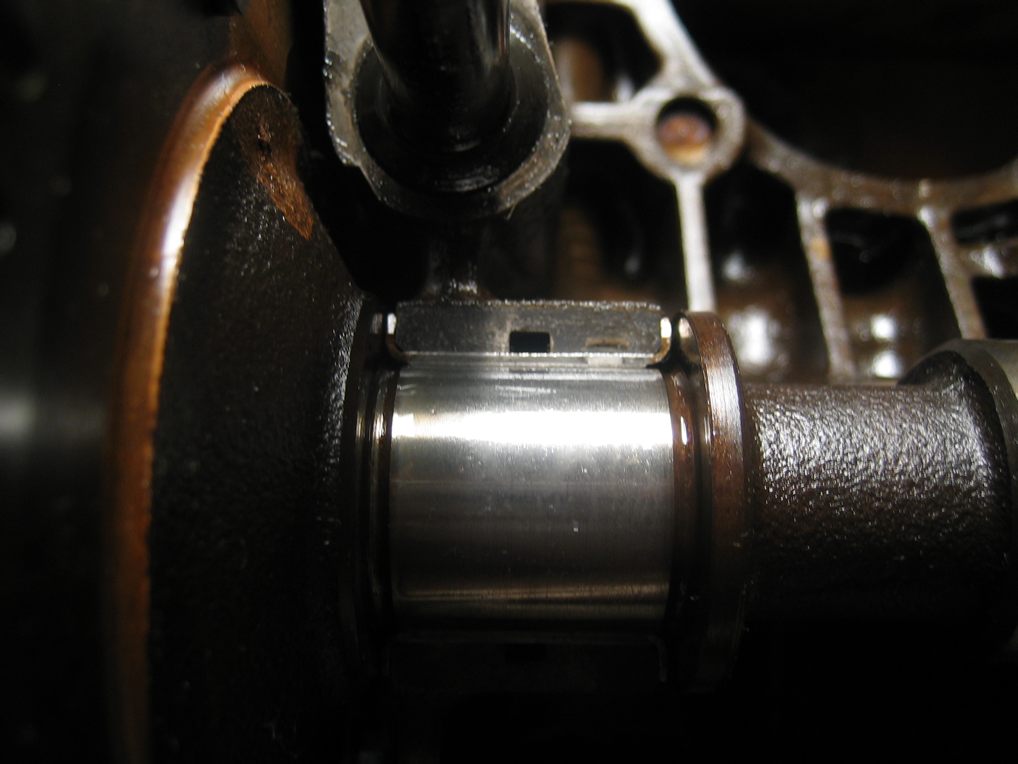

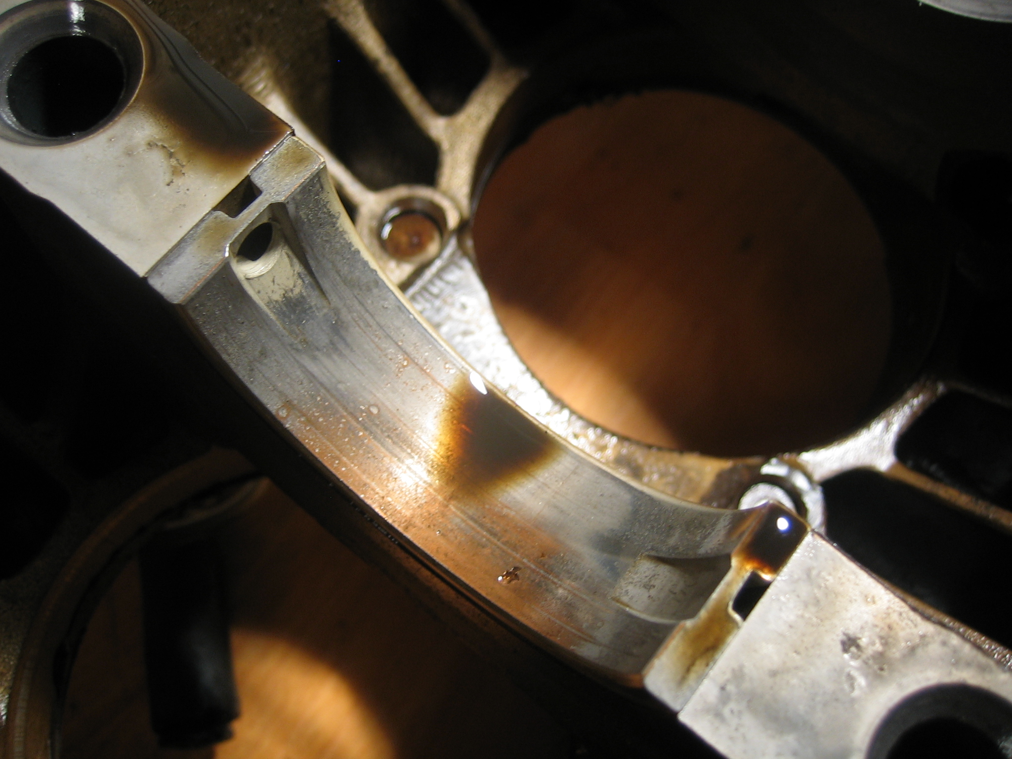

Die Lagerschalden der anderen Gehäusehälfte sehen ohne Nockenwelle so aus:

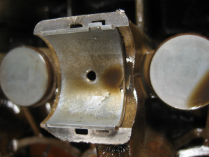

Die nächste Lagerschale war schon mal draußen, hab sie nur lose hin gelegt:

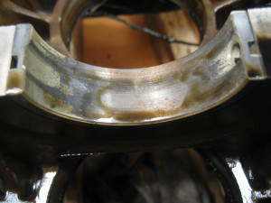

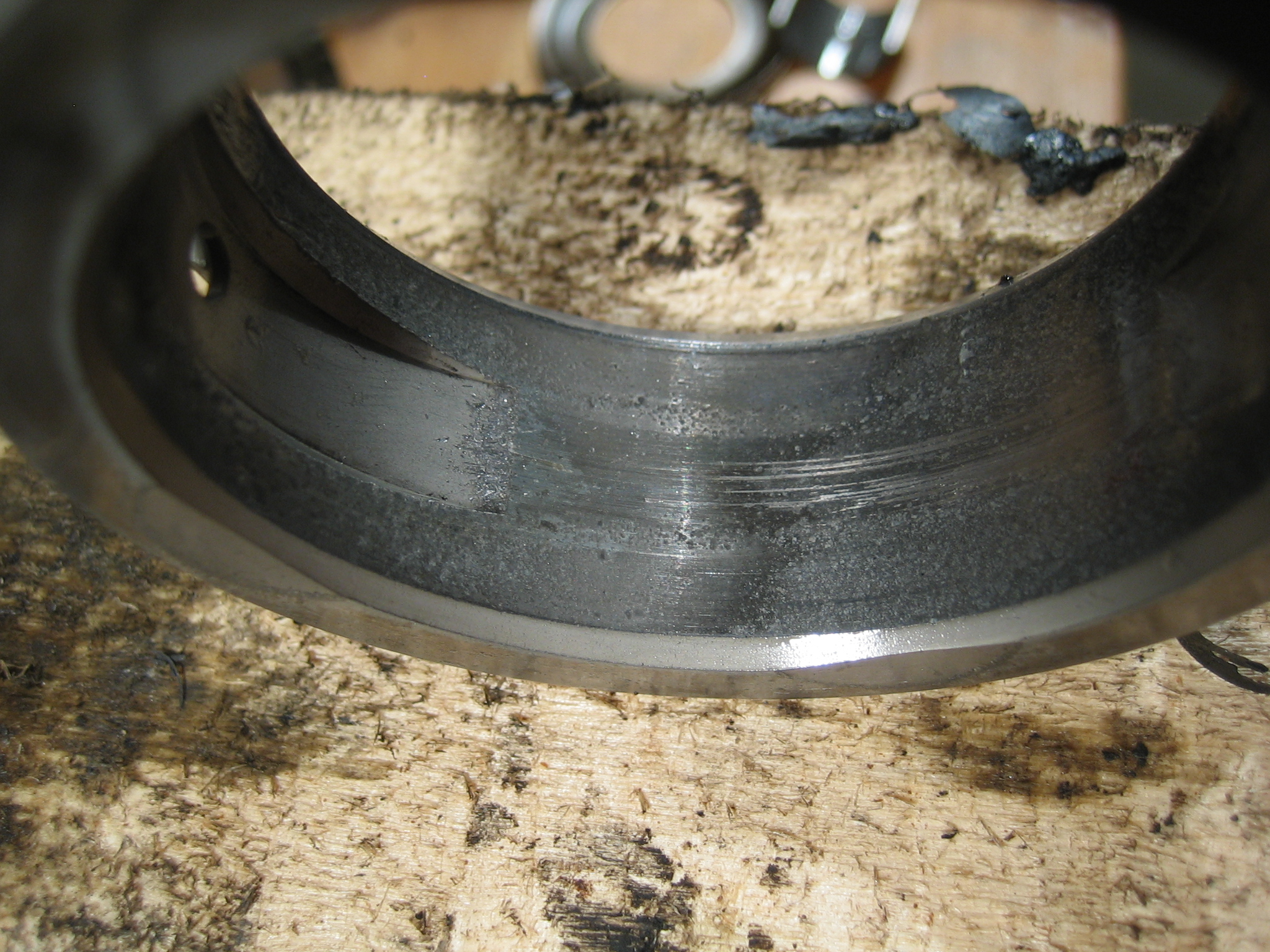

Die Hauptlager der Kurbelwelle muss ich noch vollends begutachten. Bisher habe ich Bilder vom mittleren Hauptlager. Hier sind wir bereits bis in die Kupferschicht vorgedrungen:

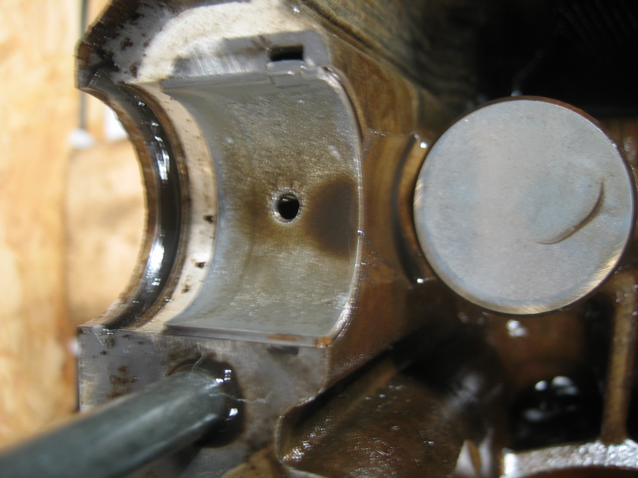

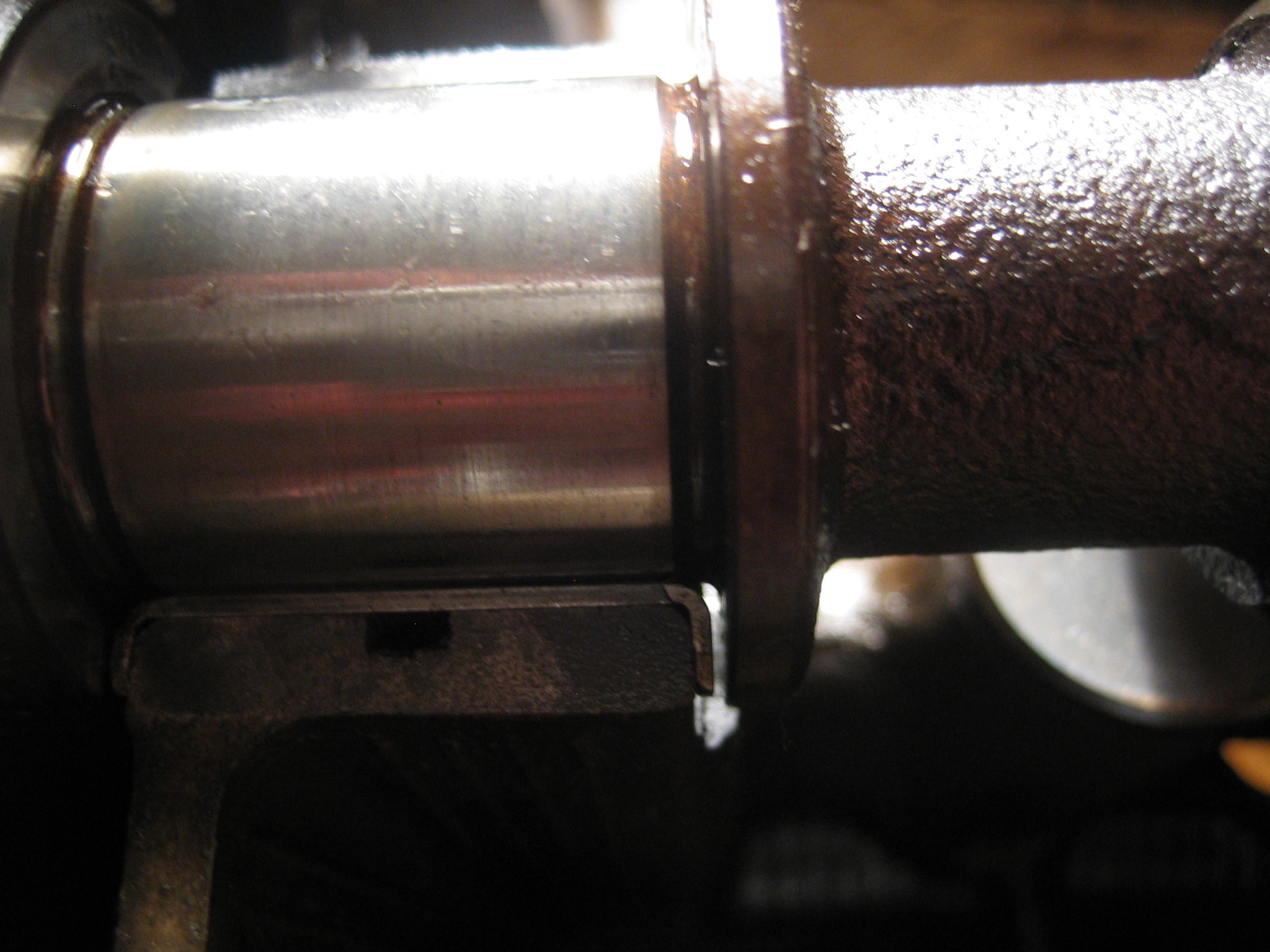

Die andere Seite hat etwas weniger gelitten:
Die anderen Hauptlager muss ich noch fotografieren. Gibt es einen Trick wie ich die Passscheibe (für Riemenscheibe) aus der KW herausbekomme um Lager2 abziehen zu können?
Ich hab mich nicht getraut da mit Zange oder Schraubenzieher Gewalt aus zu üben...
Fortsetzung folgt....

Wieder was gelerntNorbert*848b hat geschrieben: ↑14.02.2021 21:57 … tierisch viel Dichtmittel, ja, Muttern gibt's da spezielle mit eingelegtem O-Ring. Da nehmen viele Motorbauer und auch ich Flanschmuttern (mit Sperrverzahnung) und legen Gehäusedichtmittel aufs Gewinde sowie Anlageflächen. Hält sogar langzeitmäßig besser dicht als mit den originalen Muttern.
Volltreffer, meine Lager 3.
Lager 4 Ist inzwischen auch schon ab.
Lager 1 und 4 zeigen zwar Verschleiß, jedoch keine sehr starken Beschädigungen. Hier hilft eigentlich nur messen....
Bilder folgen bei Gelegenheit.
Aber es lässt hoffen...
André

Das ist typisch, es wird meistens nur das Lager 2 (und leider auch der dazugehörige Lagersitz) gebeutelt.Bruchpilot hat geschrieben: ↑15.02.2021 21:00 Lager 1 und 4 zeigen zwar Verschleiß, jedoch keine sehr starken Beschädigungen.
Beim Lager 1 (das Bundlager) bitte auch prüfen, ob das stramm ins Gehäuse geht, sonst wird Nacharbeit daran notwendig in Verbindung mit Übermaß-Lager.
Die Lager? … kann man sich doch eigentlich schenken, musst sowieso einen neuen Lagersatz nehmen (entsprechend Gehäuse-Lagerbohrung / KW-Hauptlagerzapfen).
Die (Lager-) Bohrungen könnte man ggf. nachmessen, wenn gespindelt werden muss, sehe ich das auch als überflüssig an.
Gute Fortschritte weiterhin.

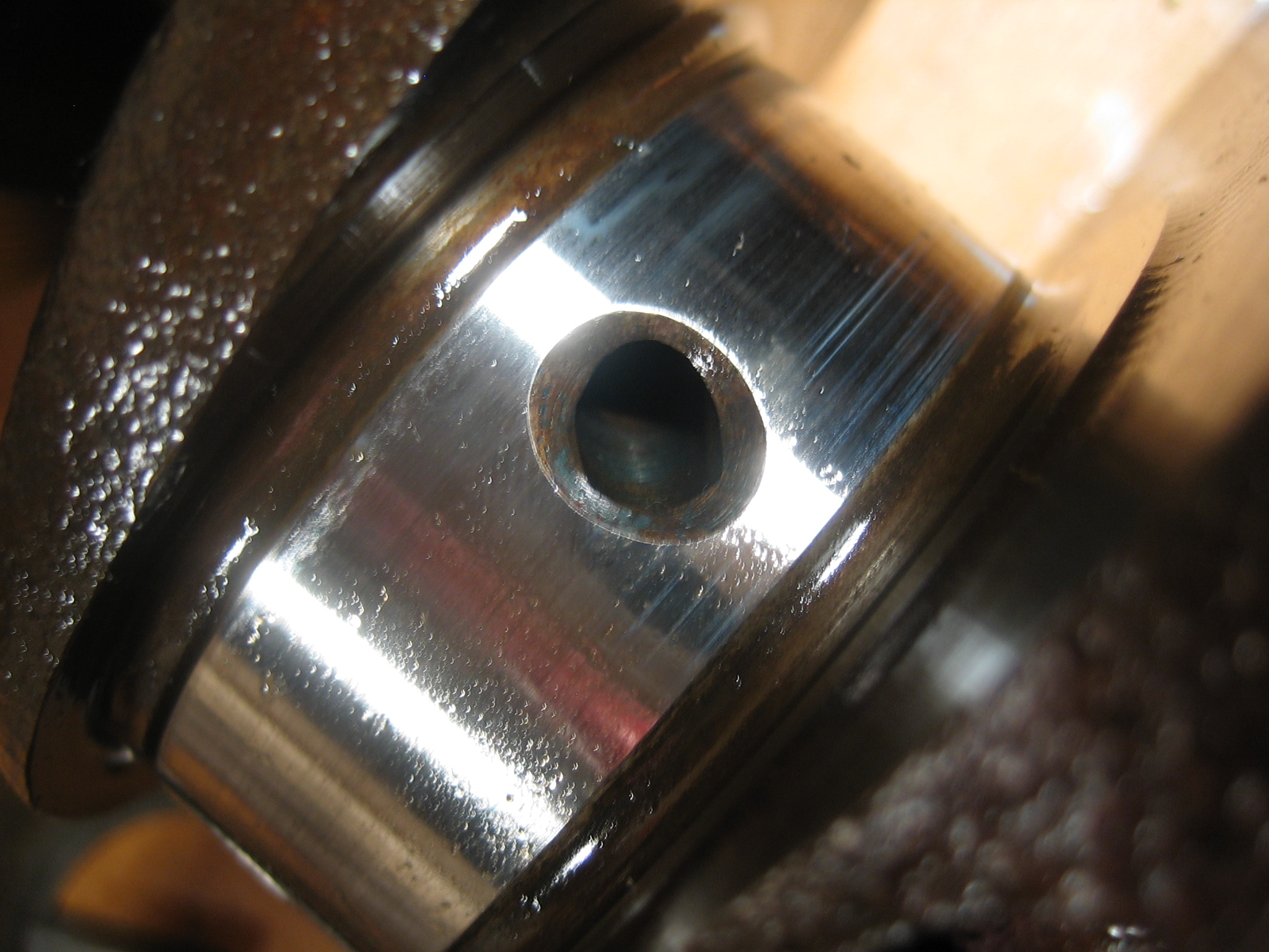

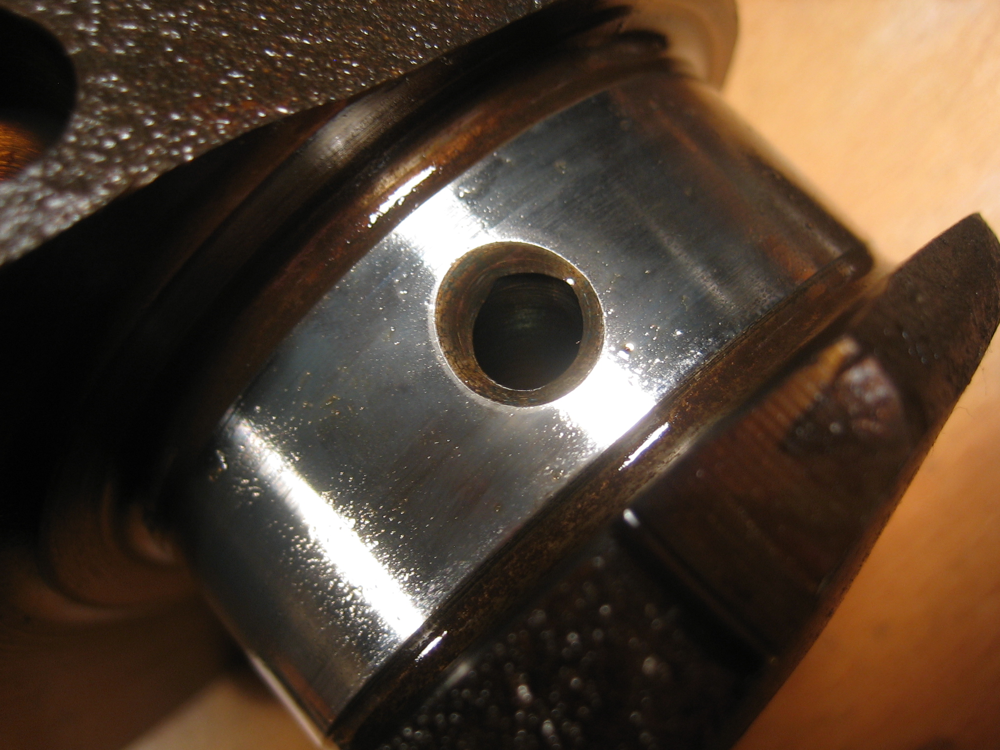

Also hab mir ne Messuhr bei organisiert und war grad mal im Keller. Leider ist die Messuhr etwas zu kurz, ich konnte also keine volle Umdrehung sondern nur ne 3/4 Umdrehung messen.Bruchpilot hat geschrieben: ↑14.02.2021 11:59 Norbert*848b hat geschrieben: ↑14.02.2021 02:41
Bruchpilot hat geschrieben: ↑14.02.2021 00:21
Muß mal sehen ob ich eine Möglichkeit finde die KW zu prüfen....
Nunja, die KW in in die linke Gehäusehälfte legen, wo nur Lager 1 und 3 montiert sind.
Dann mit einer Messuhr auf Schlag an 2 und 4 messen. 2 hundertstel wären die Werksvorgaben, bei 3 hundertstel sollte die Welt auch noch nicht untergehen dürfen, so der Wortlaut meines Motorbauers (das Lagerspiel beträgt 5 hundertstel bei Einbau neu).
Einen Versatz der Hubzapfen zu bestimmen ist schon aufwändiger mit Hausmitteln.
Ich hab das so gemacht, indem Pleuel und K&Z verbaut waren. Zylinder natürlich fixiert.
Dann jeweils bei max. Hub der Kolben mit Messuhr nachgemessen und mit den OT-Markierung verglichen (natürlich muss man sich dann die OT-Markierung für 2/4 auf der Riemenscheibe markieren).
Danke für die sehr gute Idee!! Und ich überlege schon wo ich eine geschliffene Granit-Messplatte mit den zugehörigen Prismen finden kann.... warum einfach wenns auch umständlich geht
Ergebnis :
Die Messung musste ich aber in der rechten Gehäusehälfte machen, da sonst die Stehbolzen im Weg waren. Daher würde ich das Ergebnis mal nur als grobe Orientierung sehen wollen.
Es bleibt also zu hoffen, dass die KW nicht viel abgekommen hat
Jup, ist hier auch leider der Fall. Dazu mal eine Frage. Es gibt ja die Möglichkeit am 2.Hauptlagerbock eine Passhülse setzen zu lassen. Geneberg schreibt jedoch dass dies nicht unbedingt vorteilhaft sei und auch zu Rissen im Block führen kann. Geneberg rät dazu vermehrten Wert auf exakte Auswuchtung und Gewichtsgleichheit bei Pleul und Kolben zu leben. Ebenso meine ich raus gelesen zu haben dass eine KW mit Gegengewichten hier auch Vorteile bzgl. Langlebigkeit bringen kann (je nach Drehzahl). Gibt es neuere Erkenntnisse oder hilfreiche Erfahrungen dazu?Norbert*848b hat geschrieben: ↑15.02.2021 21:43 Bruchpilot hat geschrieben: ↑15.02.2021 22:00
André

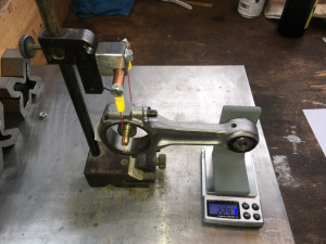

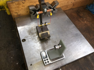

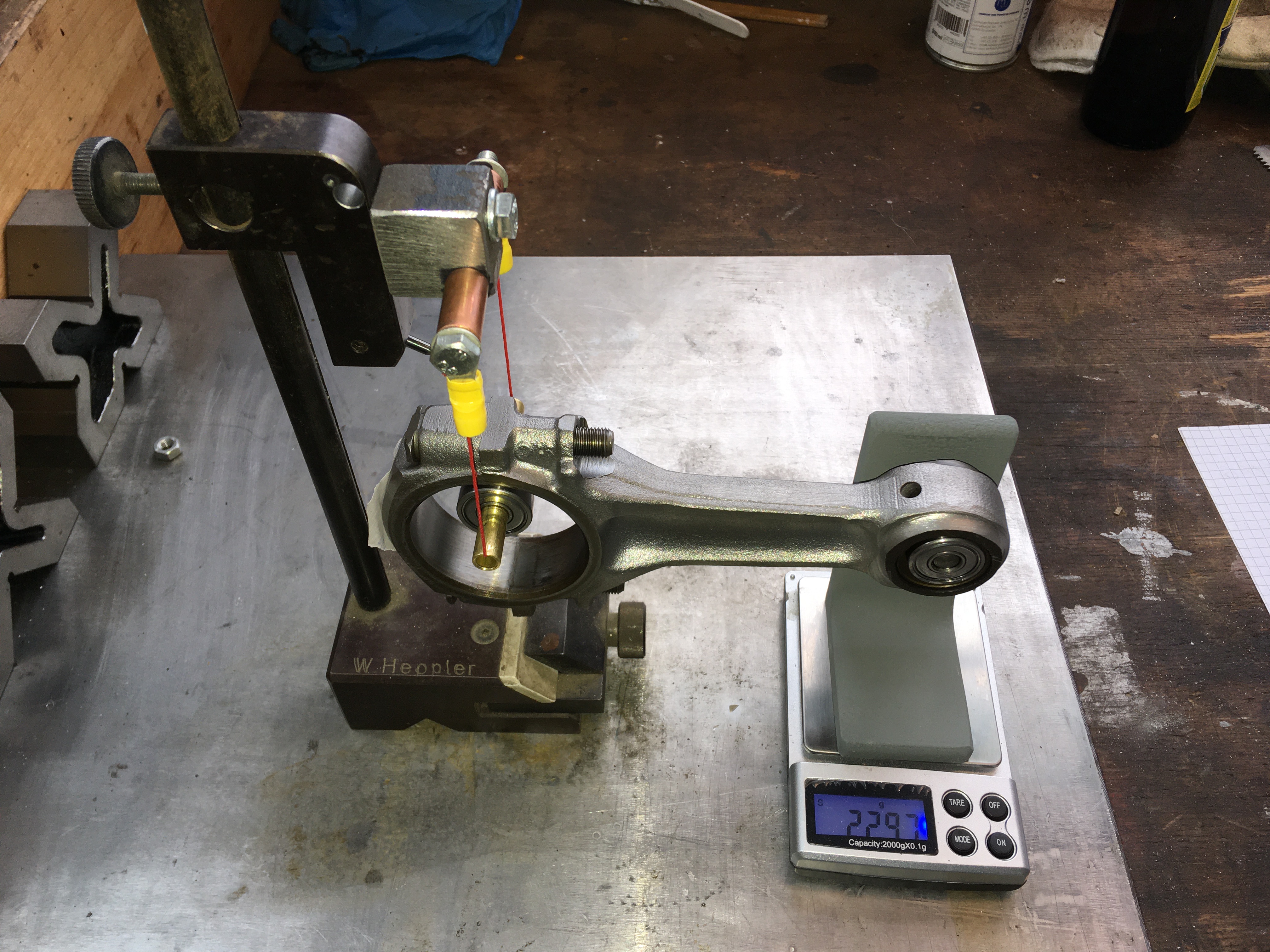

die Passbuchsen sind beim Serienmotor eigentlich nicht nötig. Ab ca.100 PS kann man sich darüber mal langsam Gedanken machen.
Dass Kolben ausgewogen werden, sollte beim Tunen obligatorisch sein. Der Motor dankt es mit weichem Lauf, wenig Vibrationen und einer längeren Lebensdauer.
Die AAP und JE Kolben stimmen in der Regel auf‘s Gramm.
Pleuel auswiegen ist schon eher etwas tricky.
Dafür benötigst Du außer einer 0,1 Gramm Waage noch eine Vorrichtung um beide Augen pro Pleuel separat zu wiegen.
Sind beide Augen bei allen 4 Pleuel gleich schwer, ist man noch nicht am Ziel.
Am Ende sollten ebenso kleiner Halbkreis einzeln, großer Halbkreis mit Schaft und Kolbenbolzenauge einzeln, und das Gesamtgewicht beider Teile zusammen so gleich wie möglich sein.
Es ist auch mit der Vorrichtung nicht so einfach, daß sich beim Antippen des Pleuels immer das selbe Gewicht einstellt. Man muss da etwas spielen und probieren. Alle Pleuel durchwiegen, Gewicht auf dem Pleuel mit Edding notieren, und immer an der schwersten Stelle anfangen wegzuschleifen.
Mir ist es nach einigen Durchgängen und viel Zeit gelungen, dass an jeder Stelle das Gewicht bei allen 4 Pleuel innerhalb 2 Gramm lag. Was mir dann als ausreichend erschien.
Hier wird im Kolbenbolzenauge gewogen, im nächsten Durchgang wird im Pleuellagerauge gewogen
viewtopic.php?f=9&t=2996&start=7110
Die untere Standfläche des Winkels ist sauber gefräst und parallel mit dem Stift auf dem die Kugellager sitzen.

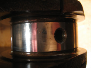

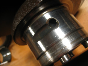

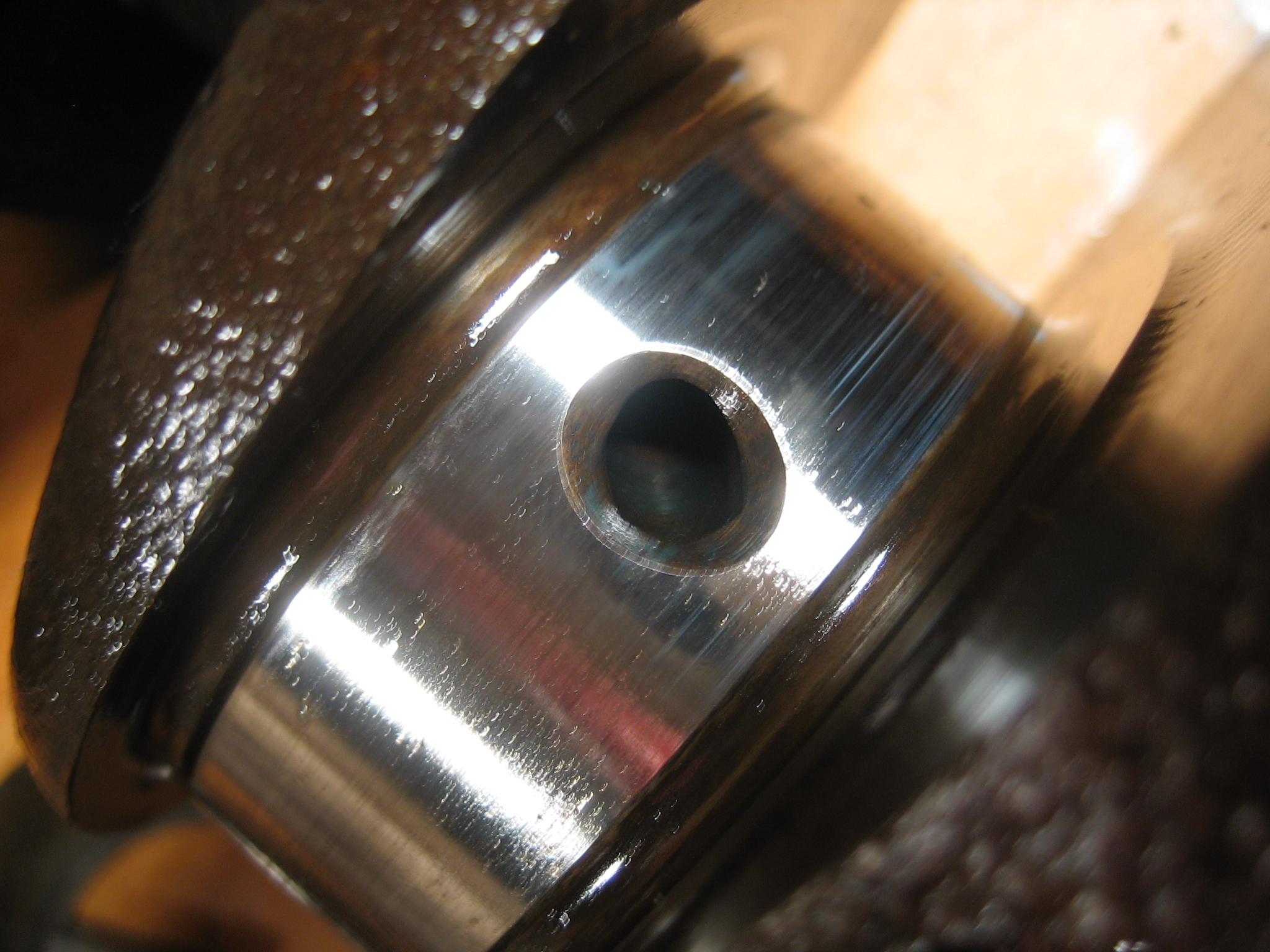

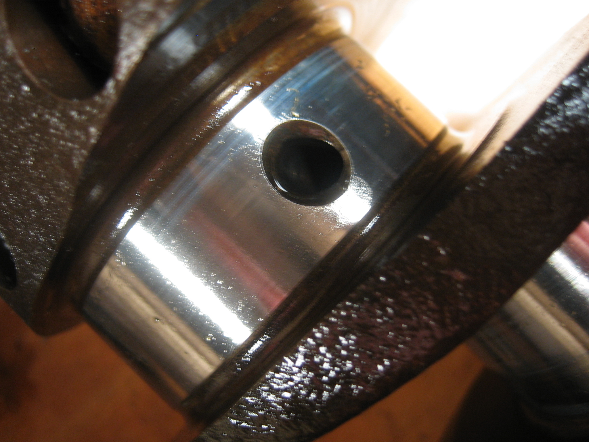

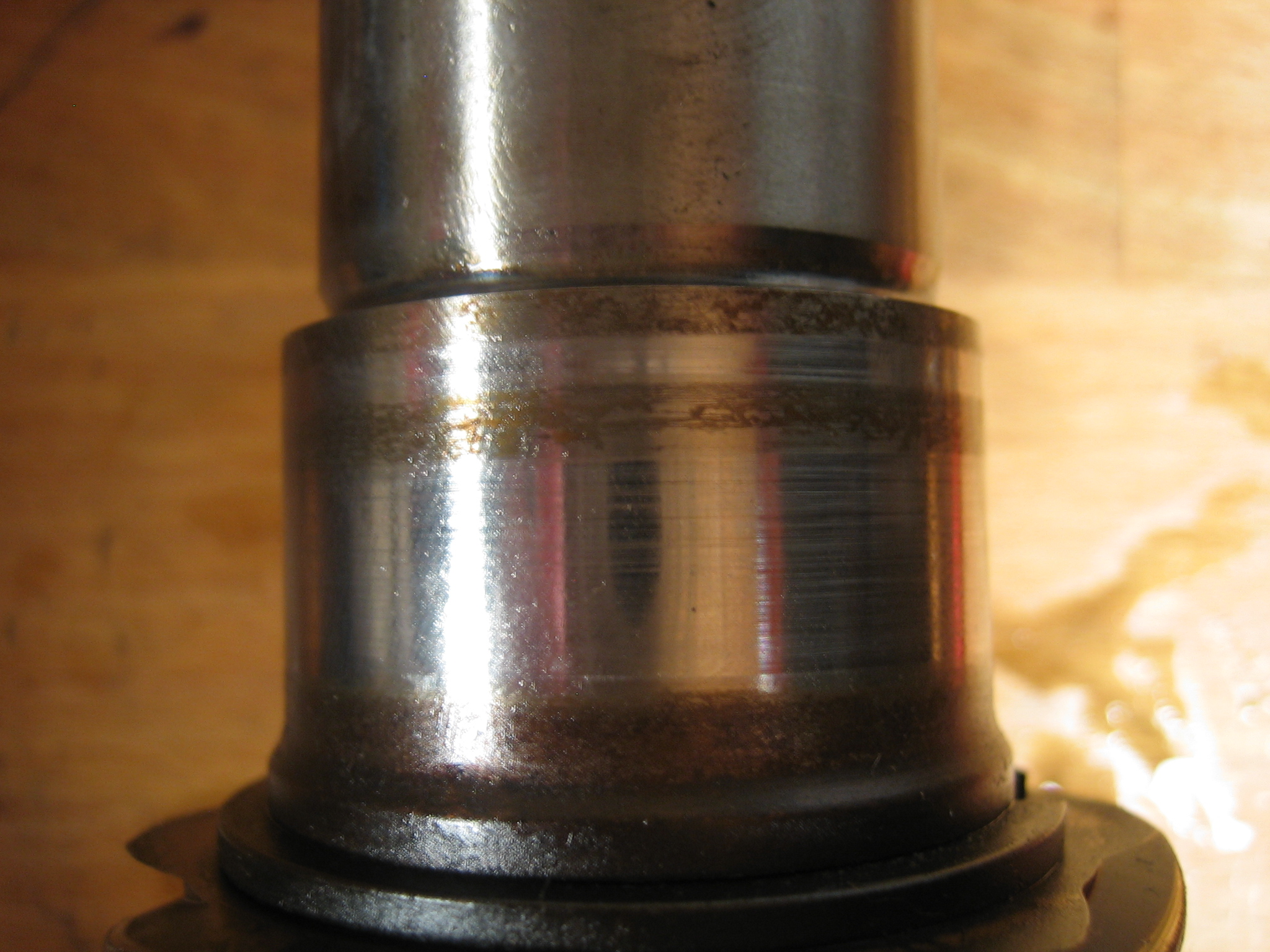

Lager 4: Lager 1: Und nun die KW, von Lager 1 nach 4 mit den Pleulzapfen:

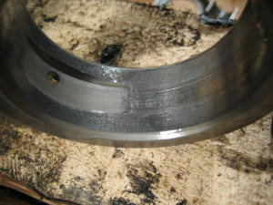

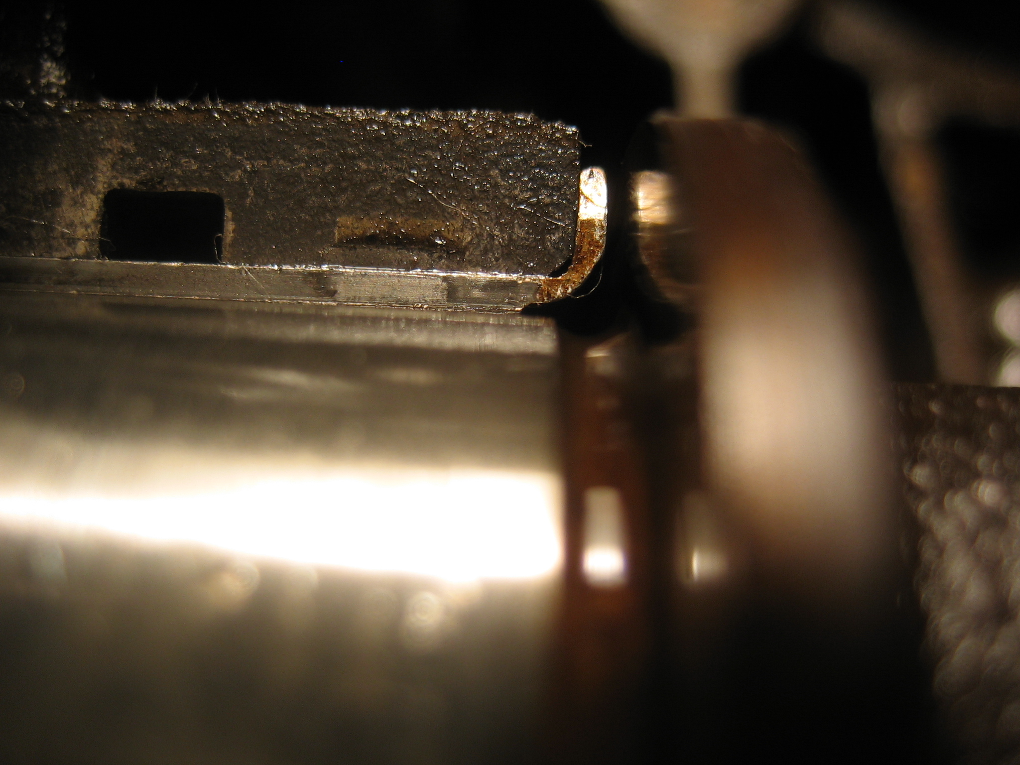

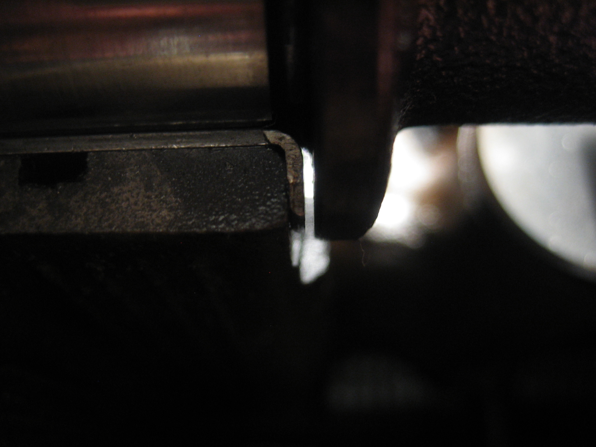

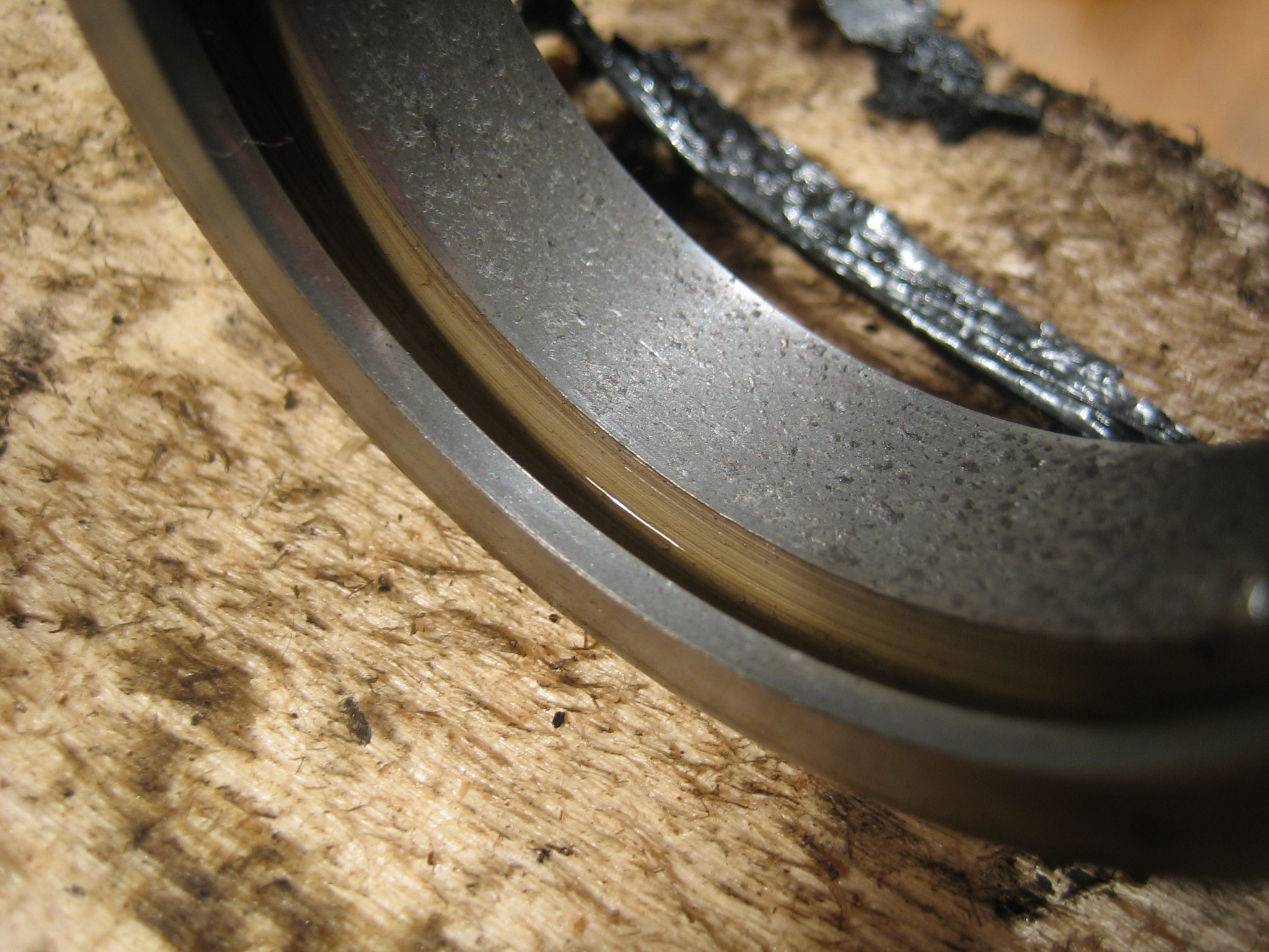

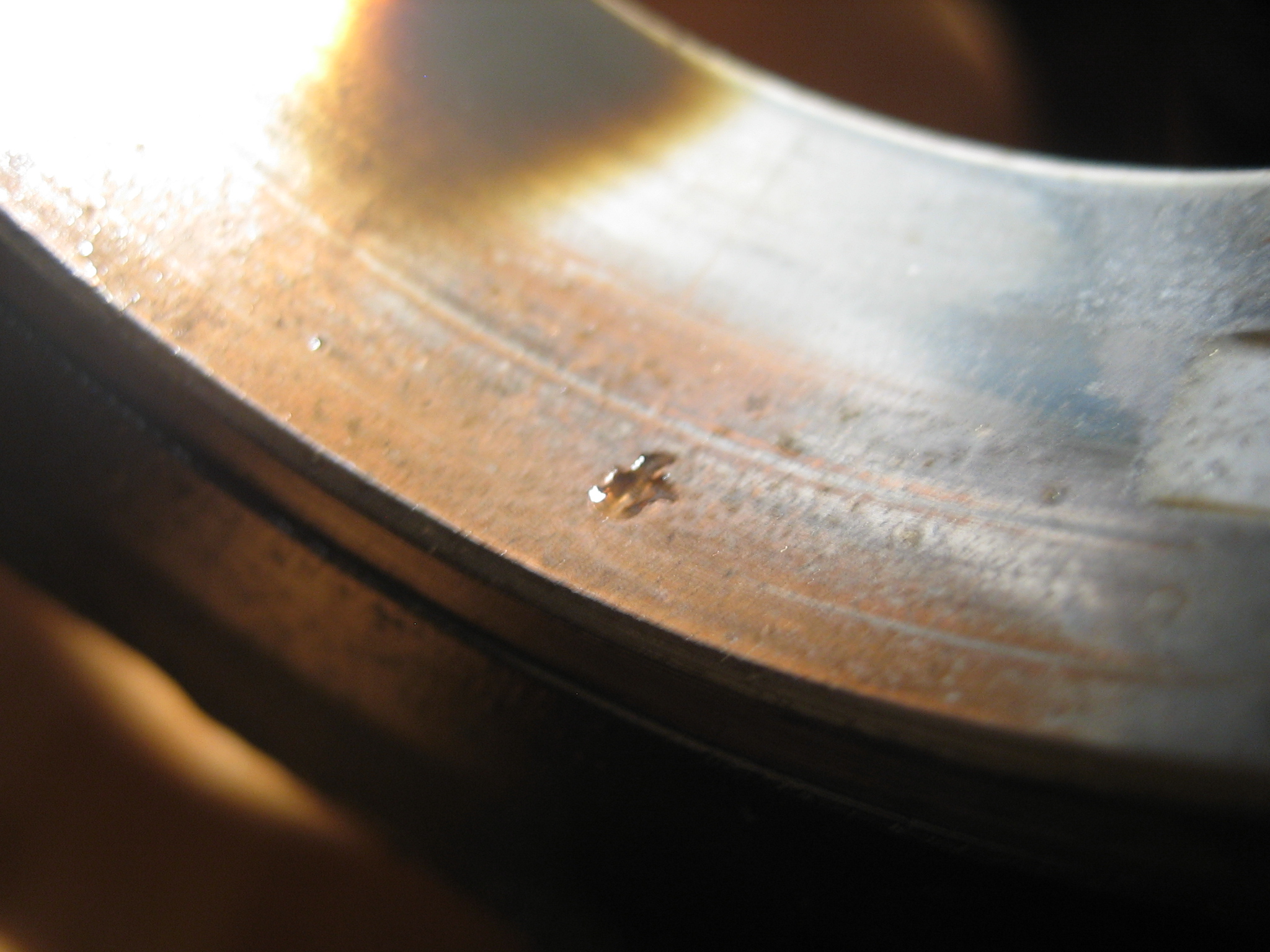

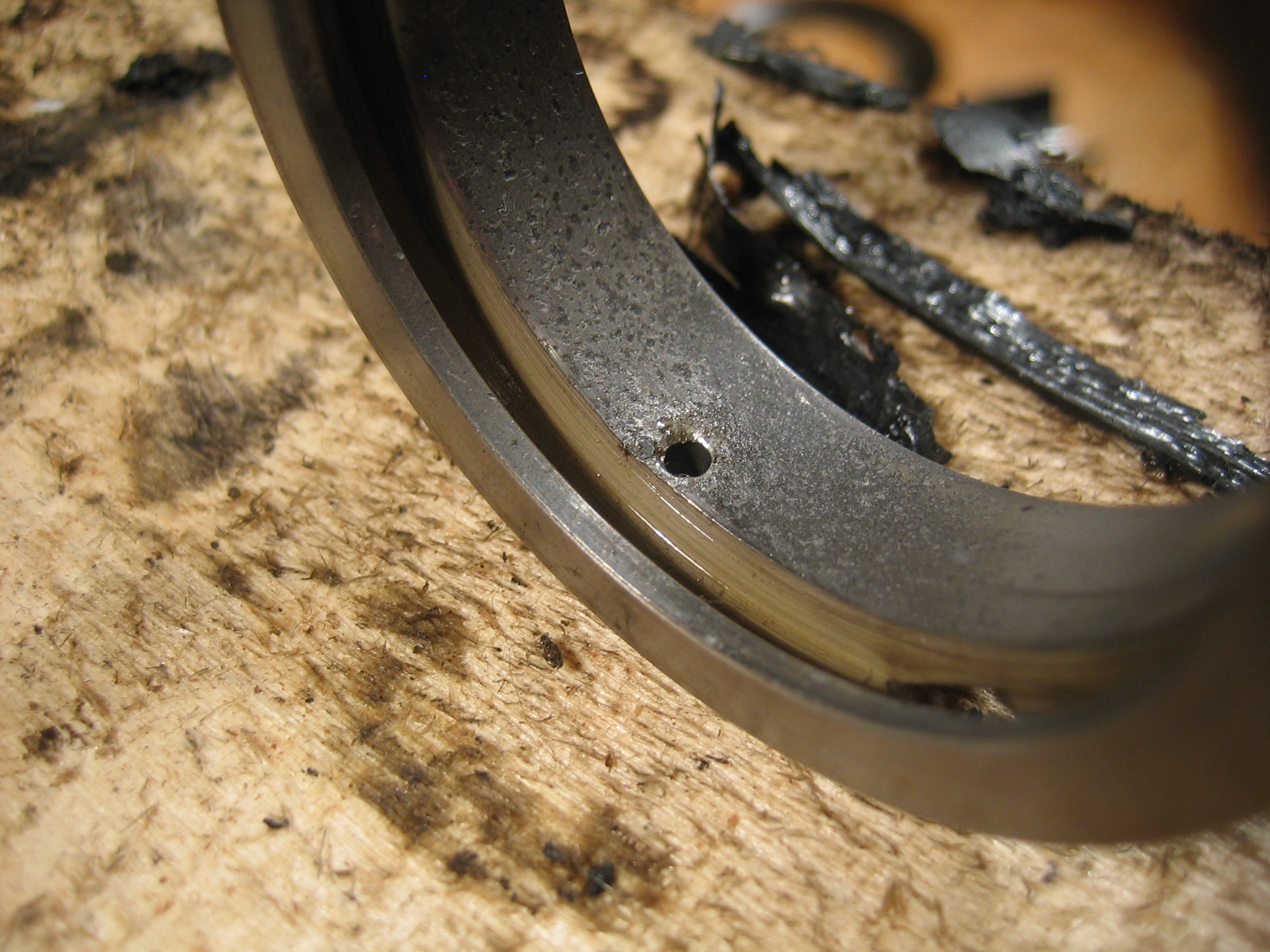

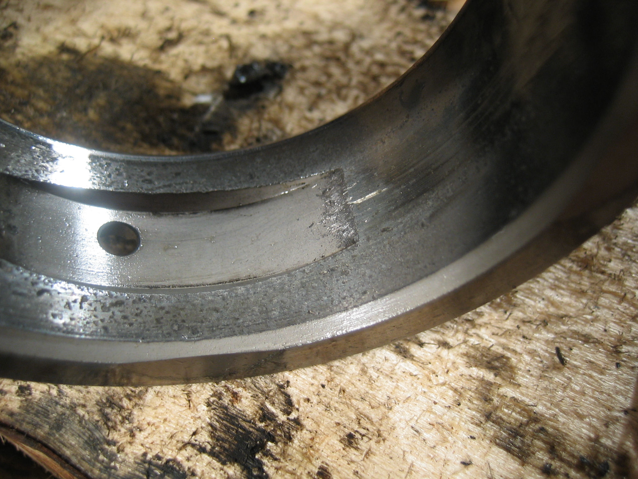

Und hier kommt nun des Rätsels Lösung was das Rumpel-Geräusch verursacht hat:
Gemessen hab ich das Spiel nicht, dürfte aber fast nen Millimeter sein
So, damit ist geklärt woher das Geräusch nun gekommen ist
Was mich irritiert ist dass hier auch das NW-Zahnrad Rostspuren hat genauso wie auch der Lagerzapfen Nr.4 der KW. Ich kann mir vorstellen dass dies nicht unbeteiligt an dem Verschleißbild ist.
Wobei, hier fällt mir eine mögliche Erklärung ein: wie ich in diesem Thread (viewtopic.php?p=270147#p270147) bereits berichtete war an dem Motor ja der Limahalter gerissen. Vielleicht ist hier durch den Riss Wasser in den Motor gelaufen, wie das auch immer dort hin gelangt sein könnte....
