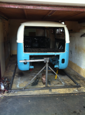

Ja Hallo mein Name ist Dominik und ich möchte hier mal ein paar Bilder so nach und nach von meiner laufenden Restauration einstellen...
Der heutige Stand ist,das Drehgestell ist fertig geschweißt und der Bus eingespannt:)

Da kann mich sich ja auf die Restaurierungsbilder freuen - was für´n dolles Teil ist das denn?
- BulliT2a1968
 - Beiträge: 69
 - Registriert: 20.01.2009 22:27
Re: Restaurierung T2a 1968

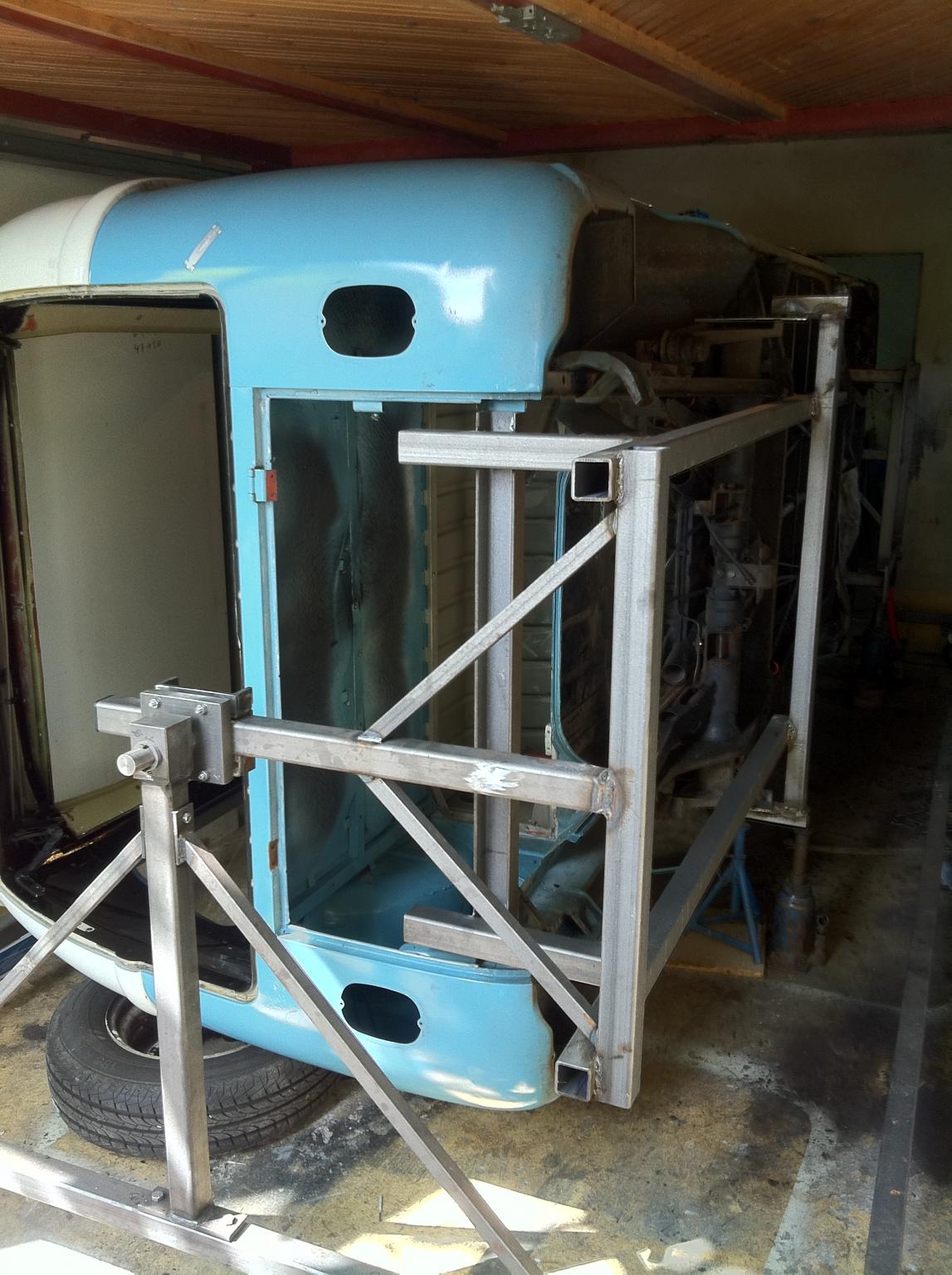

Ja selfmade Drehgestell.Wollte mir auch erst so ein liqui dingens kaufen doch viel zu teuer und ich kann ihn damit nicht in der kleinen Garage drehen aber so geht's.Ja die ersten Blechteile sind schon da un der Schweißapperat zittert schon:-D.

Wo hast du die aufnahmepunkte gemacht am Auto! Hast evtl paar Detail Fotos!
Solangsam wirds zeit für nen Thread über Drehgestelle! mit Bauplan usw.

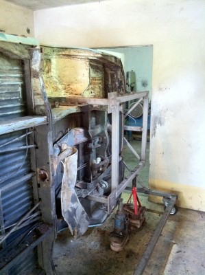

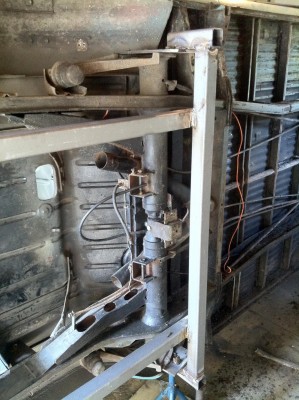

un 3 gibts hier noch ein paar Bilder vom Gestell für diejenigen die es interessiert.
Mfg Dominik
						Un gleich die zweite Frage hat von euch schonmal jemand das vordere Deformationselement getauscht und hat zufällig ein paar Bilder dafon?Möchte nur mal gerne wissen was mich erwartet:)

Also Respekt für dieses coole Gestell, ist ja echt der Hammer.
Aber wenn du sowas gebaut bekommst, dann schaffst du doch auch selber zu strahlen. Ich war vor nem Jahr Strahlgut holen und der Händler zeigte mir dann die vermietbare mobile Strahlanlage. Du bekommst also nen Kessel, Kompressor, Strahlgut, Anzug, also alles was du brauchst. Und dann kannst du dich damit ein Wochenende austoben
Ich weiß nicht mehr, was die Miete genau gekostet hat. Aber sicher eine günstige Alternative zum Strahlen lassen ...

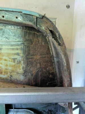

Ja also nun melde ich mich mal wieder.
.Das mit dem Strahlen werde ich warscheinlich auch so machen.Danke für die Info.Was ich noch gut gebrauchen könnte wären vil 2-3 Bilder von dem klassischem Knuspereck,und zwar von der vorderen Wagenheberaufnahme,Schweller,Innenschweller Schiebetürführung.Habe das Forum schon durchsucht aber nirgens Bilder entdecken können.

BulliT2a1968 hat geschrieben:Ja also nun melde ich mich mal wieder..Das mit dem Strahlen werde ich warscheinlich auch so machen.Danke für die Info.Was ich noch gut gebrauchen könnte wären vil 2-3 Bilder von dem klassischem Knuspereck,und zwar von der vorderen Wagenheberaufnahme,Schweller,Innenschweller Schiebetürführung.Habe das Forum schon durchsucht aber nirgens Bilder entdecken können.
MfG Dominik
Frag mal den User "Hardtop-Westy" der kann dir wahrscheinlich sogar Bilder in verschiedenen Oxydationsgraden anbieten
Aber hier sind noch andere Fe2O3-Spezialisten mit tollen Fotos...
