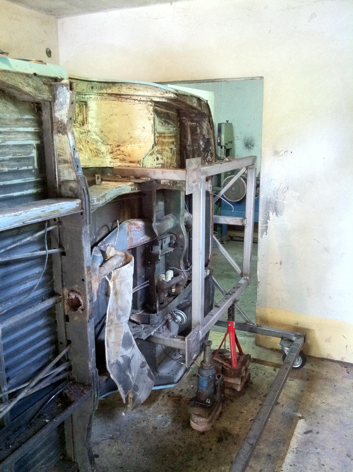

Ja Hallo mein Name ist Dominik und ich möchte hier mal ein paar Bilder so nach und nach von meiner laufenden Restauration einstellen...
Der heutige Stand ist,das Drehgestell ist fertig geschweißt und der Bus eingespannt:)

Da kann mich sich ja auf die Restaurierungsbilder freuen - was für´n dolles Teil ist das denn?

Ja selfmade Drehgestell.Wollte mir auch erst so ein liqui dingens kaufen doch viel zu teuer und ich kann ihn damit nicht in der kleinen Garage drehen aber so geht's.Ja die ersten Blechteile sind schon da un der Schweißapperat zittert schon:-D.

Wow, jetzt bin ich neugierig!
Wo hast du die aufnahmepunkte gemacht am Auto! Hast evtl paar Detail Fotos!
Solangsam wirds zeit für nen Thread über Drehgestelle! mit Bauplan usw.

Also gleich mal vor ab noch ein par Fragen.Wer von euch hat seinen Unterboden schonmal strahlen lassen und wieviel hat es ca gekostet?
Un gleich die zweite Frage hat von euch schonmal jemand das vordere Deformationselement getauscht und hat zufällig ein paar Bilder dafon?Möchte nur mal gerne wissen was mich erwartet:)
un 3 gibts hier noch ein paar Bilder vom Gestell für diejenigen die es interessiert.

Also Respekt für dieses coole Gestell, ist ja echt der Hammer.
Aber wenn du sowas gebaut bekommst, dann schaffst du doch auch selber zu strahlen. Ich war vor nem Jahr Strahlgut holen und der Händler zeigte mir dann die vermietbare mobile Strahlanlage. Du bekommst also nen Kessel, Kompressor, Strahlgut, Anzug, also alles was du brauchst. Und dann kannst du dich damit ein Wochenende austoben
Ich weiß nicht mehr, was die Miete genau gekostet hat. Aber sicher eine günstige Alternative zum Strahlen lassen ...
